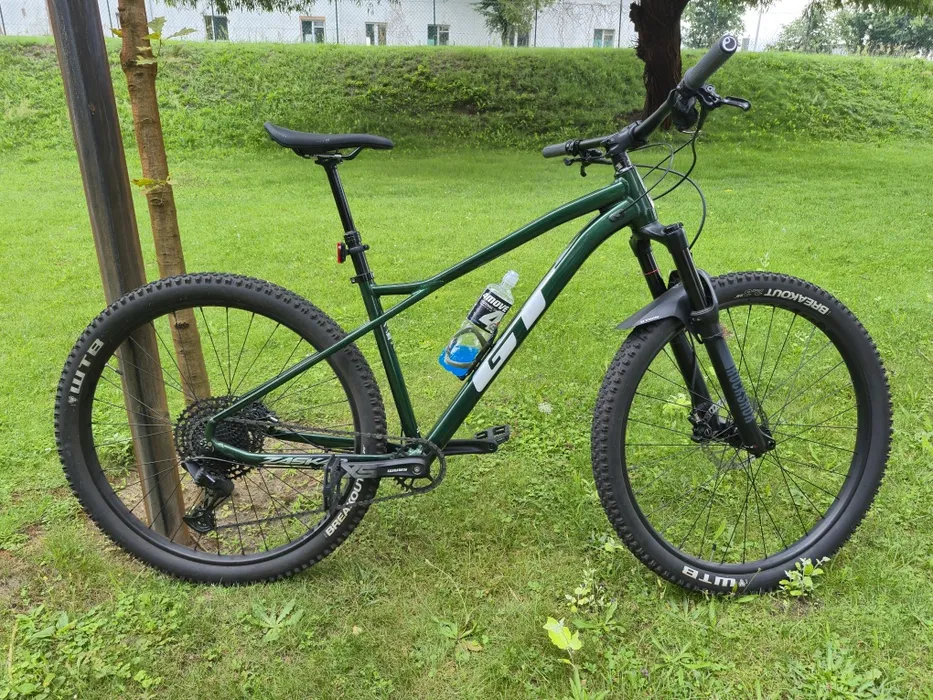

tmax Opublikowano 5 Sierpnia Udostępnij Opublikowano 5 Sierpnia Mam taką zagwozdkę? Naszła mnie myśl wymiany amora RS 35 Gold ze skokiem 130 na Suntour Aion Evo skok 150 do Ramy GT Zaskar LT. Dwa pytania: Który jest lepszy i czy ładowanie skoku 150 do tej ramy ma sens? Odnośnik do komentarza

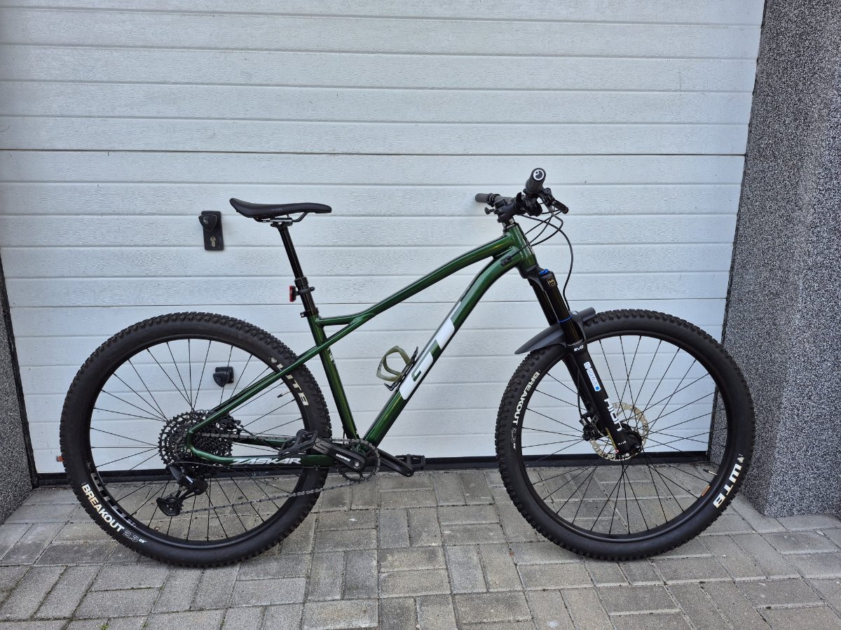

tmax Opublikowano 7 Sierpnia Autor Udostępnij Opublikowano 7 Sierpnia Dzięki, panowie za opinie. Trochę się spodziewałem negatywów na Suntoura. Rzeczywiście była parę lat temu seria wadliwych Aionów z tłumikiem LOR, które wylewały olej z cartriga i stukały..., Wtedy nie kupiłem:)) Postanowiłem jednak zaryzykować i kupiłem Aiona w wersji z tłumikiem RC PCS, który jest stosunkowo zaawansowany i amor ten pozycjonuje się zdecydowanie powyżej Recona w RS. Tłumik olejowy jest serwisowalny ale nie trzeba robić tego tak często jak w RS. Ma też stosunkowo łatwa metodę zmiany skoku przy pomocy dedykowanych podkładek po stronie sprężyny powietrznej. Chciałem początkowo zakupić Bombera Z2 ale było drożej i jest bardziej skomplikowany w serwisie. W Aionie mały serwis może nawet sam spróbuję zrobić. Zapłaciłem za nowego Aiona stosunkowo małą kasę, więc wypróbuję, zawsze chciałem przetestować Suntoura z tzw. wyższej półki. Po zamontowaniu w rowerze sprawia bardzo pozytywne wrażenie. Metalowe pokrętła regulacji, dobrze wyglądająca anoda na górnych lagach i ogólne wrażenie użytych materiałów wysokiej jakości. No i ma gąbki olejowe a uszczelki kurzowe nie wyglądają gorzej niż te w RS 35 Gold. Pojeżdżę i się przekonam na własnej skórze czy "Stryjek nie zamienił siekierki na kijek":) Geo roweru poszło nieco w stronę lekkiego enduro i na płaskim na pewno nie nadążę za gravelami ale mi to nie przeszkadza:) Odnośnik do komentarza
