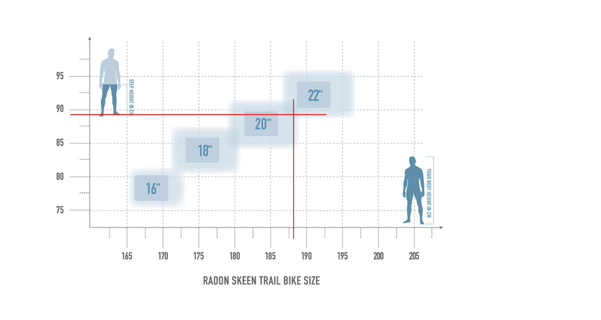

mariocoletti Opublikowano 23 Lipca Autor Udostępnij Opublikowano 23 Lipca Podoba mi się jak w tym wątku przeszliśmy na początku ze zmiany opinii HT na FULL. Następnie ocenie, że Polygon i Radon są ciężkie czołgi, Chizel za lekki i drogi, więc wracamy do Radona 😄. W Radonie zdecydowałem się na rozmiar 20", ale nadal nie wiem do którego warto dopłacić, bo skaczą tak średnio po te 100-120 euro. Wizualnie podoba mi się bardziej Polygon, ale jak mogę mieć takiego samego Radona 2k mniej, to raczej wole Radona. Wizualnie ten: https://www.bike-discount.de/en/radon-slide-trail-al-8.0-1 i też osprzęt nie najgorszy. Odnośnik do komentarza
