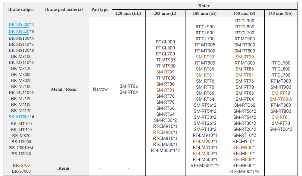

Hryniol Opublikowano 13 Czerwca 2025 Udostępnij Opublikowano 13 Czerwca 2025 Witam, pytanie moje brzmi czy do posiadanych hamulców SLX 7100 można użyċ tarcz XTR RT-MT905? Muszę zmienić tarcze bo chce zmienić klocki na metaliczne, a moje tarcze są tylko do żywicznych. Odnośnik do komentarza
liftlodz Opublikowano 13 Czerwca 2025 Udostępnij Opublikowano 13 Czerwca 2025 Tarcze to tylko tarcze, jeśli pasują średnicą to je po prostu załóż. Odnośnik do komentarza
jajacek Opublikowano 13 Czerwca 2025 Udostępnij Opublikowano 13 Czerwca 2025 Wszystkie tarcze od SM-RT66 w górę są kompatybilne z klockami metalicznymi. Tabela kompatybilności Odnośnik do komentarza
jajacek Opublikowano 13 Czerwca 2025 Udostępnij Opublikowano 13 Czerwca 2025 9 minut temu, liftlodz napisał(a): Tarcze to tylko tarcze, jeśli pasują średnicą to je po prostu załóż. No nie do końca: SM-RT56 / SM-RT54 / SM-RT30 / SM-RT26 / SM-RT10 / RT-EM300 are compatible with Resin pad caliper specification only. If use with metal pads, rotor will be easily damaged. When using 140 mm rotor, braking power is less than 160 mm, please confirm the power is enough for your purpose. 140 mm rotor is recommended for rear use only. Narrow type 2 piece rotors are not compatible to brake caliper for Wide type rotor because of interference Odnośnik do komentarza
Hryniol Opublikowano 13 Czerwca 2025 Autor Udostępnij Opublikowano 13 Czerwca 2025 31 minut temu, jajacek napisał(a): Wszystkie tarcze od SM-RT66 w górę są kompatybilne z klockami metalicznymi. Tabela kompatybilności Dziękuję to mi wystarczy Odnośnik do komentarza
