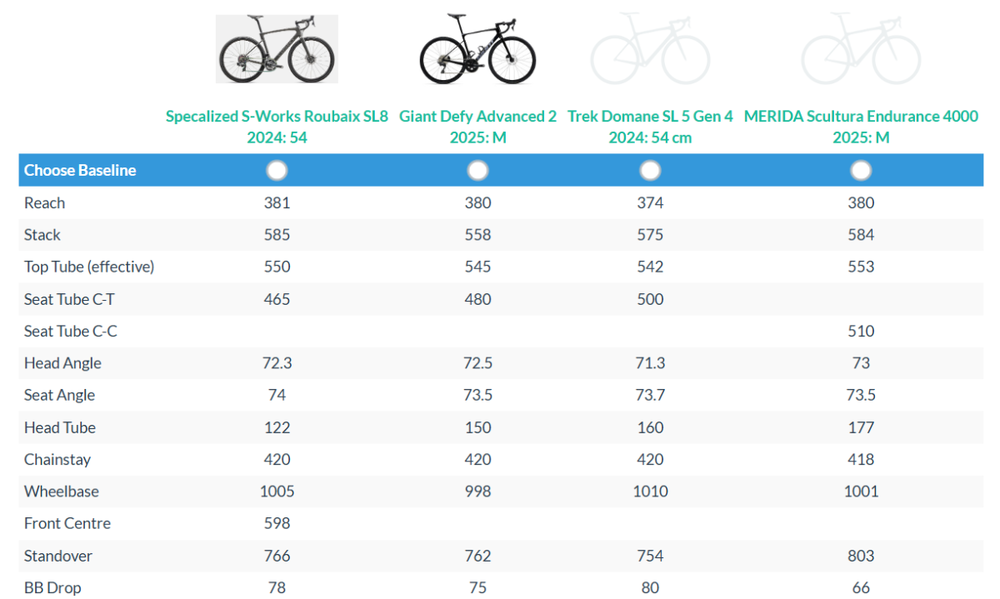

jajacek Opublikowano 28 Marca Udostępnij Opublikowano 28 Marca W Treku płaci się za branding i dobrą, dożywotnią gwarancję. Jakość produktów bywa różna. Tańsze modele robione w Chinach są takie sobie. Droższe robione w USA są dobre. Dziadkowóz w przypadku określenie roweru typu endurnace uważam za pozytywne określenie. Oznacza że jest to rower wygodny i dający komfortową pozycję. I tak jest. Podobnie jak Specialized Roubaix są to rowery będące Gold Standard rowerów typu endurance i mające technologie wygładzające drogę. Zazdrośni użytkownicy innych rowerów, których nie było stać na Roubaix i Domane są skłonni je krytykować, mimo że w życiu na nich nie jechali 🙂 Niektórzy wiedzą że są problemy z niektórymi rowerami Treka. Od miesięcy jest na FB wystawiona Emonda o której wiadomo że ma wadę konstrukcyjną polegającą na beznadziejnie zrobionej mufie suportowej z której wypadają łożyska. Z Domane były problemy w poprzednich wersjach. Ostatnia wydaje się być bardzo dobra. Geometrycznie widać że to inne rowery: Odnośnik do komentarza
