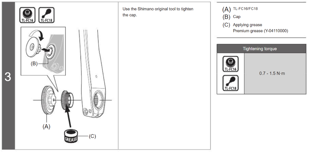

wentura Opublikowano 18 Lutego 2025 Autor Udostępnij Opublikowano 18 Lutego 2025 Zamontowałem korbę, napęd pracuje bezszelestnie lepiej jak idealnie. Nakrętkę plastikową kontrującą lewe ramie dokręciłem delikatnie z delikatnym oporem i jest prześwit 1mm między lewym ramieniem a suportem, styka się tylko z uszczelnieniem i nie wiem czy nie nazbyt delikatnie jest to dokręcone, lecz w korbie nie odczuwa się luzów. Śruby kontrujące dokręcone nieco powyżej 12N. Odnośnik do komentarza
jajacek Opublikowano 18 Lutego 2025 Udostępnij Opublikowano 18 Lutego 2025 Tu nie pomogę bo mechanikiem to nie jestem. Może kolega @mike21? Odnośnik do komentarza
wentura Opublikowano 18 Lutego 2025 Autor Udostępnij Opublikowano 18 Lutego 2025 Kiedyś zajadę do siebie do serwisu i im pokaże jak powiedzą że jest źle to rozkręcę i dokręcę jeszcze raz. Bo to tak na internecie jest napisane dokręcaj delikatnie a potem okazuje się jednak, że aż do dużego oporu. Odnośnik do komentarza
mike21 Opublikowano 18 Lutego 2025 Udostępnij Opublikowano 18 Lutego 2025 0,5-1,5Nm to naprawdę bardzo delikatnie. Mocne dokręcanie tej śruby powoduje przyspieszone zużycie łożysk suportu. Odnośnik do komentarza
wentura Opublikowano 18 Lutego 2025 Autor Udostępnij Opublikowano 18 Lutego 2025 ok dzięki Odnośnik do komentarza
