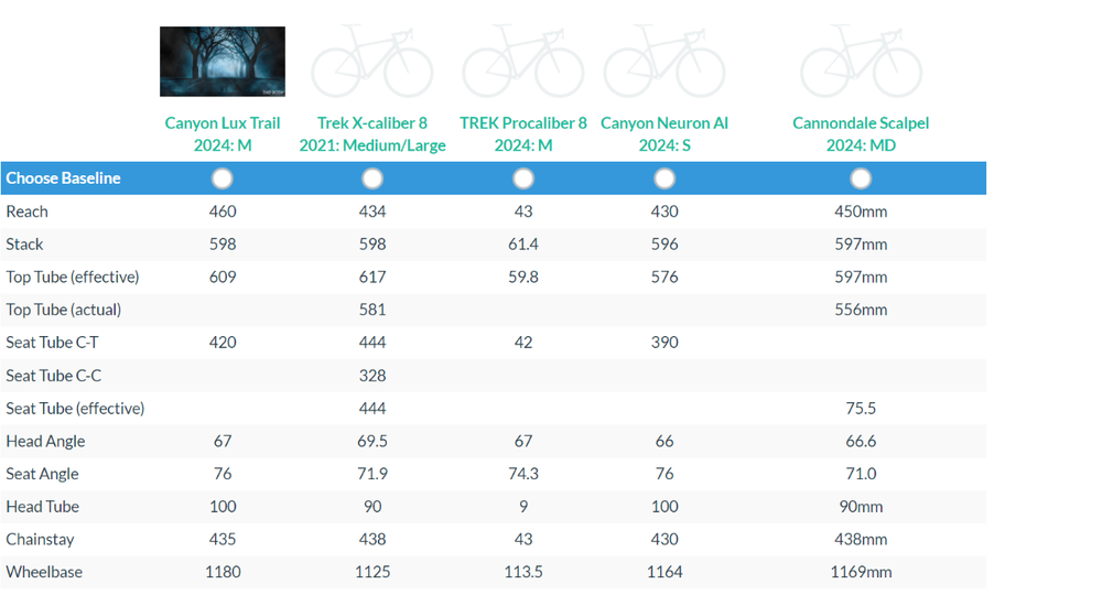

psiku Opublikowano Czwartek o 10:46 Autor Udostępnij Opublikowano Czwartek o 10:46 1 godzinę temu, Oskarr napisał(a): Jaka pochylona pozycja w luxie albo neuronie? Jak się nie ścigasz, to blokada zawiasu z manetki w takim rowerze nie jest potrzebna, 90% jazdy w terenie robisz na ustawieniu pośrednim z tyłu i otwartym przodzie, jak robisz długi podjazd to zamykasz tył sięgając pod tyłek, jak jedziesz po asfalcie to blokujesz w pełni tylny zawias. Mam zarówno neurona jak i luxa traila. Rowery o których piszesz mają dużo, dużo agresywniejszą pozycję niż lux albo trail. Przy 166 musiałbyś celować w S. Przy Rockriderze XC 500s, tył jest ok, przód trochę pływa jak jeździsz bardzo agresywnie. Mam też rockridera XC 100s, to obecnie wymieniłem w nim amor z przodu na foxa 34. Patrząc na nowe Canyony i stosunek stack to reach i recenzjach to pozycja jest bardziej pochylona niż z ht3 lub procaliber 8. W większości modeli tych co podałeś już nie ma moich rozmiarów. Neuron dla mojego wzrostu daje koła 27,5. To raczej roweru dla wyższych osób. Może jak kupię tego sclapel HT3 to opchnę go na stałe synowi a ja przytulę Rose. Szukam ogólnie czegoś dobrego na wyprzedażach w dobrych cenach i rozmiarze dla mnie (nas). Zresztą jak młody wsiąknie w szosówkę to tylko okazjonalnie będzie jeździł ze mną po lesie albo w zawodach MTB. Kolejny full fajna opcja ale to kolejne koszty serwisu zawieszenia. Jak wygram w lotak to może i z 10 rowerów sobie kupię 🤣 tylko żeby je sobie testować na zmianę. Odnośnik do komentarza
Oskarr Opublikowano Czwartek o 11:41 Udostępnij Opublikowano Czwartek o 11:41 aż musiałem sprawdzić, bo coś mi nie pasowało. Miałem w pamięci x calibera a nie pro, x caliber jest dłuższy niż pro caliber (swoją drogą bez sensu), najdłuższe są lux trail oraz cannondale, mniej więcej ta sama geometria, neuron i pro caliber też mają mniej więcej tą samą geo. Wiem czemu myślałem, że Lux jest krótszy - mam rozmiar M, Canyon daje do luxów mostki o długości 50 mm, trek i cannondale mostki o długości 60 mm. Canyony mają też bardzo strome rurki podsiodłowe, które przesuwają Ci tyłek o jakieś 2 cm bliżej kierownicy. Patrząc na kąty, ostatecznie to neuron będzie miał najbardziej wyprostowaną pozycje, później procaliber, lux i na końcu cannondale. Neuronów rzeczywiście nie ma, ale są jeszcze luxy 😉 Odnośnik do komentarza
psiku Opublikowano Czwartek o 12:11 Autor Udostępnij Opublikowano Czwartek o 12:11 25 minut temu, Oskarr napisał(a): aż musiałem sprawdzić, bo coś mi nie pasowało. Miałem w pamięci x calibera a nie pro, x caliber jest dłuższy niż pro caliber (swoją drogą bez sensu), najdłuższe są lux trail oraz cannondale, mniej więcej ta sama geometria, neuron i pro caliber też mają mniej więcej tą samą geo. Wiem czemu myślałem, że Lux jest krótszy - mam rozmiar M, Canyon daje do luxów mostki o długości 50 mm, trek i cannondale mostki o długości 60 mm. Canyony mają też bardzo strome rurki podsiodłowe, które przesuwają Ci tyłek o jakieś 2 cm bliżej kierownicy. Patrząc na kąty, ostatecznie to neuron będzie miał najbardziej wyprostowaną pozycje, później procaliber, lux i na końcu cannondale. Neuronów rzeczywiście nie ma, ale są jeszcze luxy 😉 Tylko pamiętajmy że mnie interesuje cannondale ale scalpel ht 3 nie zwykły bo to full i mają inne geo. Drugi full w domu odpada że względu na serwisy. Co do 500s to też nie ma rozmiarów. A jak patrzę na nowe modele z deca np 720 nx to już nie są tak konkurencyjne cenowo. Może jak będą wyprzedaże. Odnośnik do komentarza

psiku Opublikowano 18 godzin temu Autor Udostępnij Opublikowano 18 godzin temu 13 godzin temu, Veriv napisał(a): jak Ci sie podoba i dobrze sie na nim czujesz, to brać. Osobiście z pressfitem nigdy nie miałem żadnych przebojów. Zwykły suport typu gwintowanego HT2 też się psuje i wcale nie rzadziej niż pressfit. Podobać się podoba. W sklepie mogłem się tylko do niego przymierzyć niestety i wydaję się ok. Przy moim wzroście jestem pomiędzy S a M. Do M-ki nie mam gdzie się przymierzyć. Ale rozmiar przekroku mówi, że M-ka będzie za duża. A kupiwał będę w sieci z zagranicy niestety. Szkoda że Cannondsle pominął jeden rozmiar i brakuje tego co oferuje Trek który ma 5 rozmiarów i M-ka jest dla mnie chyba idealna. Dziwi mnie że według rozmiarówki Cannondela powinienem wziąść M? Mam 166 cm wzrostu i przekrok 78 boso. Szkoda że nie można tak móc potestować rower w terenie każdy i wtedy można podjąć sensowną decyzję. Sklepy powinny odpłatnie mieć taką możliwość i rowery testowe 😉. Odnośnik do komentarza
Oskarr Opublikowano 17 godzin temu Udostępnij Opublikowano 17 godzin temu @psiku napisz do ludzi na peperze albo na facebookowej stronie użytkowników cannondale czy jest ktoś w Twojej okolicy z tym rowerem. Możesz też popatrzyć na geometrię, znaleźć coś podobnego i w ten sposób sprawdzić, czy będzie Ci pasowało. Główne co Cię interesuje to reach, stack i wysokość górnej rurki. Odnośnik do komentarza
