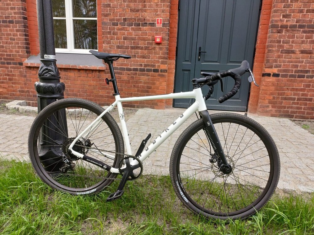

tmax Opublikowano 18 Kwietnia 2024 Udostępnij Opublikowano 18 Kwietnia 2024 A ja mam już dosyć serwisowania amortyzatorów, nie mam już za bardzo tez czasu na tyranie po lasach i kupiłem gravela na sztywnych osiach i oponach 45c. Po lesie tez daje radę:) EXPL 540 sprzedany a tym się lata o niebo szybciej:) Odnośnik do komentarza
