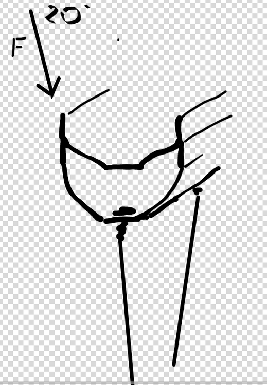

Veriv Opublikowano 14 Marca 2024 Udostępnij Opublikowano 14 Marca 2024 Oni w teście ustawili koło pod kątem 20 stopni do pionu i nawalali młotkiem. Tak faktycznie to testowali sztywnosc koła a nie wytrzymałość obręczy. Im bardziej plastyczna, im mniej sztywna obręcz tym lepiej rozproszy uderzenie. Po takim uderzeniu pasowałoby sprawdzić nie głębokość wgniotki tylko ile koło się scentrowało. Gdzieś ta energia poszła. I tyle warte te testy z neta. Odnośnik do komentarza
mike21 Opublikowano 15 Marca 2024 Udostępnij Opublikowano 15 Marca 2024 Na dobrą sprawe to testowali odporność obręczy na punktiwe uderzenie. Sztywność bada się statycznie - koło w hakach, prostopadła do obręczy siła, wynik N/mm odhylenia. Swoją drogą strasznie duży rozrzut cenowy/jakościowy tych kól w teście. No i 6 lat temu troche inaczej produkowało się węglowe komponenty. Nie było przede wszystkim włókien T1100 czy 1200 więc się nie mieszało ich w matach. Wszystki było twarde i kruche. Dzisiaj jest możliwość większego wpływu na elastyczność w zadanym kierunku i w zadanym obszarze. Nie mniej nawet te stare koła w praktyce dają radę... trzeba rtyloo wiedzieć które do czego... https://youtu.be/VfjjiHGuHoc?feature=shared Odnośnik do komentarza
Veriv Opublikowano 15 Marca 2024 Udostępnij Opublikowano 15 Marca 2024 No właśnie nie zbadali. Co wnosi informacja o głębokości wgniotki wyrażona z dokładnością do 0.05mm jeśli nie sprawdzono czy koło się nie scentrowało. Wygięcie następuje w miejscu najbardziej podatnym na wygięcie a centryczność koła jest przynajmniej nie mniej istotna niż mikro wgnioty Odnośnik do komentarza
mike21 Opublikowano 15 Marca 2024 Udostępnij Opublikowano 15 Marca 2024 W praktyce pokazuje to jak będą wyglądać te koła po sezonie 😉 Odnośnik do komentarza
Veriv Opublikowano 15 Marca 2024 Udostępnij Opublikowano 15 Marca 2024 no wlasnie nie, ten test ma błędy. Rozpisze to w wolnej chwili. Albo narysuje Dobra, rozrysowałem. ten test wygląda o tak : 7.5kilogramowy młotek uderza prawie pionowo w rant obręczy. To raczej dość duża waga i duża energia. im wyższa sztywność poprzeczna(boczna) koła, tym mniej koło ugnie się wskutek uderzenia. Może obręcze karbonowe są sztywne z natury(dlatego dzielą sie na proste i połamane). Obręcze aluminiowe są tak sztywne jak sztywne i jak mocno naciągnięte są szprychy. Każde tak grube uderzenie jak te testowe może skutkować rozcentrowaniem koła wskutek rozciągnięcia szprych. W skrajnych wypadkach po prostu pourywa je w nyplach. Jeśli testować odporność koła na uderzenia, to jakąś połowe oceny powinien stanowić factor scentrowania koła po uderzeniu. Odnośnik do komentarza

Veriv Opublikowano 15 Marca 2024 Udostępnij Opublikowano 15 Marca 2024 Nie wiem jakie kupić i jak testować. Pewnie najlepsze których nie szkoda zniszyc :) To jest gruba sprawa i stawiam że to temat do fajnych badań i publikacji w jakimś periodyku naukowym. Na pewno na sztywność koła mają wpływ i obręcze i szprychy. A im sztywniejsza obręcz tym pewnie szprychy mogą być mniej naprężone. Niekoniecznie też sztywniejsze koło będzie lepiej znosić dynamiczne uderzenia, na pewno musi być zachowana jakąś równowaga pomiędzy elastycznością a sztywnością. Odnośnik do komentarza
mike21 Opublikowano 15 Marca 2024 Udostępnij Opublikowano 15 Marca 2024 6 godzin temu, Veriv napisał(a): no wlasnie nie, ten test ma błędy. Rozpisze to w wolnej chwili. Albo narysuje Dobra, rozrysowałem. ten test wygląda o tak : ... 7.5kilogramowy młotek uderza prawie pionowo w rant obręczy. To raczej dość duża waga i duża energia. im wyższa sztywność poprzeczna(boczna) koła, tym mniej koło ugnie się wskutek uderzenia. Może obręcze karbonowe są sztywne z natury(dlatego dzielą sie na proste i połamane). Obręcze aluminiowe są tak sztywne jak sztywne i jak mocno naciągnięte są szprychy. Każde tak grube uderzenie jak te testowe może skutkować rozcentrowaniem koła wskutek rozciągnięcia szprych. W skrajnych wypadkach po prostu pourywa je w nyplach. Jeśli testować odporność koła na uderzenia, to jakąś połowe oceny powinien stanowić factor scentrowania koła po uderzeniu. Nie ma opcji żeby szprychy urwało przy takim symbolicznym udarze. Jak koło dobrze zaplecione to nie ma opcji żeby się zdecentrowało (bo nyple są sklejone ze szprychami) i w końcu szprychy przy nyplach urywają się wyłącznie kiedy mają wadę materiałowa. Na grube setki wymienionych przeze mnie szprych nie pamiętam już kiedy miałem taką zerwaną przy gwincie. Najczęściej na zagięciu (bo tu nie dość że są naprężenia wynikające ze zgięcia to trze o otwór) albo w miejscu krzyżowania (tarcie między szprychami). No i jak pokazał Dany można na odpowiednim węglu jeździć i bez gumy a taki sam test potórzył Sam "Szczerbaty" Pilgrim na alu i również nie zakończyło się zniszczeniem koła. Wniosek jest taki, że są koła dobre i złe do danej dyscypliny. Oraz koła do niczego się nie nadające (jak IMHO wszystkie swissy na obręczach łączonych na piny - między imnymi to co w teście nazywało się M1700). Odnośnik do komentarza

Veriv Opublikowano 16 Marca 2024 Udostępnij Opublikowano 16 Marca 2024 11 godzin temu, mike21 napisał(a): Nie ma opcji żeby szprychy urwało przy takim symbolicznym udarze. Jak koło dobrze zaplecione to nie ma opcji żeby się zdecentrowało (bo nyple są sklejone ze szprychami) i w końcu szprychy przy nyplach urywają się wyłącznie kiedy mają wadę materiałowa. Na grube setki wymienionych przeze mnie szprych nie pamiętam już kiedy miałem taką zerwaną przy gwincie. Najczęściej na zagięciu (bo tu nie dość że są naprężenia wynikające ze zgięcia to trze o otwór) albo w miejscu krzyżowania (tarcie między szprychami). No i jak pokazał Dany można na odpowiednim węglu jeździć i bez gumy a taki sam test potórzył Sam "Szczerbaty" Pilgrim na alu i również nie zakończyło się zniszczeniem koła. Wniosek jest taki, że są koła dobre i złe do danej dyscypliny. Oraz koła do niczego się nie nadające (jak IMHO wszystkie swissy na obręczach łączonych na piny - między imnymi to co w teście nazywało się M1700). Ja miałem problem z pękającymi szprychami(nyplami). Koła które mi pękały to były DT swiss 1600, kupione w bikestacji. Wracając do testu, to przemyślałem i tym bardziej mam wrażenie że jest nieprawidłowo przeprowadzone. Samo UCI podczas testów kół uderza ciężarkiem 6k w koło. Koło ma i nie mieć widocznych uszkodzeń i nie może się scentrować więcej niż o milimetr w żadnym kierunku. Tu zupełnie pominięto pomiar centrycznosci koła mimo uderzen pod kątem. Generalnie to wyglads jak reklama, która ma przypominać test. Sami o tym piszą małym drukiem : Odnośnik do komentarza
mike21 Opublikowano 16 Marca 2024 Udostępnij Opublikowano 16 Marca 2024 Jak dobrali za dlugie szprychy to jest to klasyka że nyple sa już uszkodzone na etapie zaplatania koła. Ocenić to można patrząc gdzie szprycha kończy się w nyplu. Poprawnie jest jesli jest schowana na około 1-2mm poniżej otwory w nyplu. Przy poprawnie zrobionych kołach tam nic nie pęka (chyba że nyple ze starości) bo nie ma tam żadnych naprężeń ani zużycia materiału. Na krzyżach czy w miejscu gdzie przewleczona przez otwór po sezonie jazdy już widać ubytek materiału. Odnośnik do komentarza
