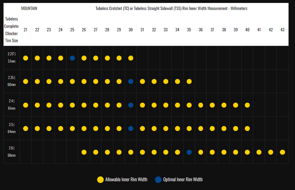

Moje obecne kółka ważą 2400g więc trochę dużo i generalnie zmieniłbym sobie szerokość wewn. z 21mm na coś z przedziału 25-30mm. No własnie, pod 2,25 lepiej 25mm czy 30mm ? ?

Nie jeździ się już w MTB w ogóle na obręczach węższych niż 25 mm. Ja kupiłem na obręczach 30 mm po oponę 2,3 cala bo w czasie gdy kupowałem dużo ważyłem, prawie stówę. Dziś ważąc 12 kg mniej kupiłbym zdecydowanie 25 mm. Koła lżejsze, bardziej dynamiczne. Zaletą szerszej obręczy jest że opona się lepiej układa i masz odrobinę lepszą przyczepność. Ale kupiłem koła ważące 1800 gramów a mogłem jednak kupić ważące 1500 gramów i tak trzeba było zrobić. Chyba że ważysz stówę to wtedy 30 mm.

Miałem kiedyś kółka na obręczach DT 25mm gdzie miałem oponki 2.25 a w Marinie 29mm przy 2.35 i w sumie wszystko bez problemu śmigało a tubelessa robiło się od strzała. Takie trochę z D dali te koła w obecnym sprzęcie.

Tu masz zalecenia Goodyear'a odnośnie szerokości obręczy.
