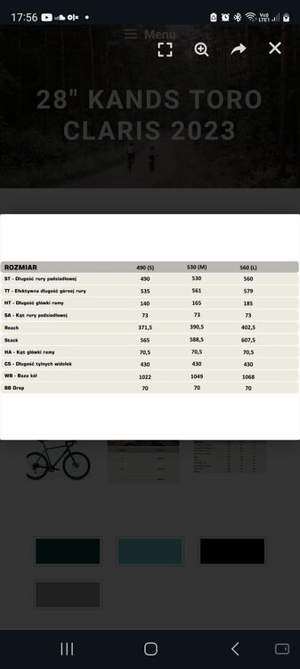

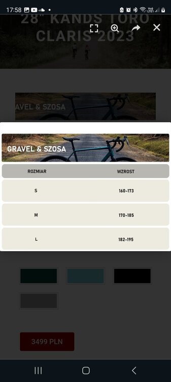

swiatowy21 Opublikowano 23 Stycznia 2024 Udostępnij Opublikowano 23 Stycznia 2024 Witam 10.01.2024 zakupiłem przez internet gravel kands toro 2023. Ciekawi mnie czy dokonałem dobrego wyboru w rozmiarze ramy. Czy ktoś może mi podpowiedzieć? Przesyłam 2 screenshoty. Ja mam 187cm 85przekrok. Wybrałem rozmiar L. Czy to dobry wybór czy mogłem brać M. Odnośnik do komentarza
jajacek Opublikowano 23 Stycznia 2024 Udostępnij Opublikowano 23 Stycznia 2024 Jesteś na granicy normalnej rozmiarówki L i XL ze wskazaniem na XL. Zwykle na te bzdury bzdury które producent wypisuje nie ma sensu zwracać uwagę. Ta rozmiarówka nie jest normalna. Natomiast rozmiar masz dobrze dobrany. W tym rowerze masz reach 402, stack 607. Te parametry są kluczowe. W gravelu którym jeżdżę, rozmiar L 56, mam reach 383, stack 583. Mam 175 wzrostu, przekrok 84 i jestem na granicy M i L. Odnośnik do komentarza
