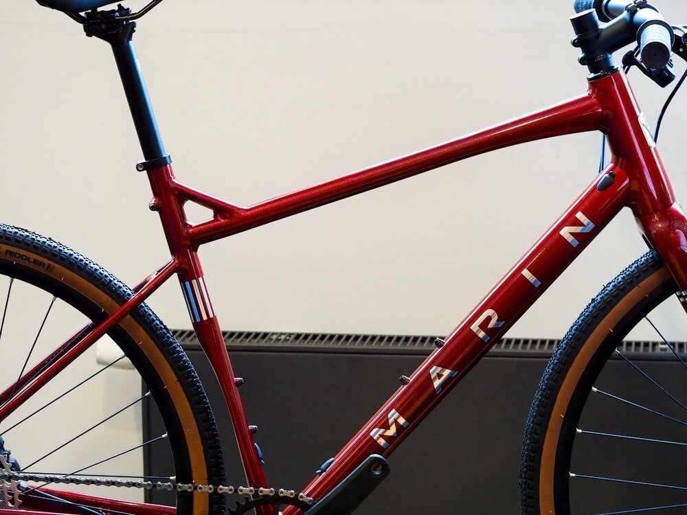

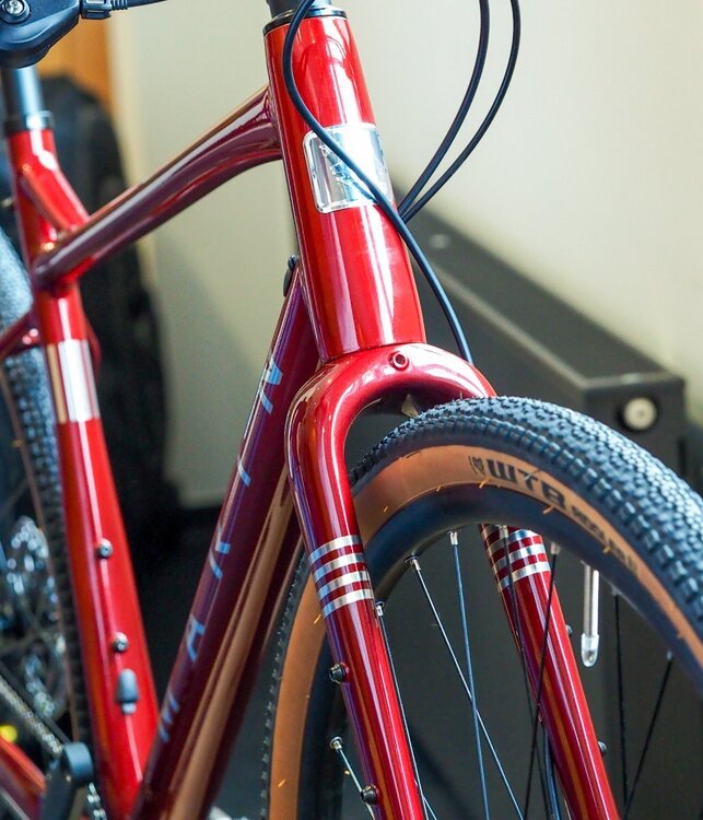

ram Opublikowano 2 Października 2023 Zgłoś Udostępnij Opublikowano 2 Października 2023 1 godzinę temu, miritou napisał(a): Przejechałem się Rockriderem explore 540. Ok Nie wyobrażam sobie pedałować przez 80-100 km jak chomik w kołowrotku w przypadku jazdy po asfalcie. Musiałbym rozejrzeć się na rowery z 2-3 przerzutkami z przodu lub pomyśleć o wymianie na więcej ząbków. No i słusznie zauwazyłeś. To nie jest rower na dystans 60-100km by asphalt. Chyba, że szutrami, górkami, dolinkami. ? Proszę, tu masz coś pośredniego i pieknego między gravelem a MTB. Nowinka na 2024 rok. DSX Marin Odnośnik do komentarza
ram Opublikowano 2 Października 2023 Zgłoś Udostępnij Opublikowano 2 Października 2023 DSX 2 (2024r) Odnośnik do komentarza
miritou Opublikowano 2 Października 2023 Autor Zgłoś Udostępnij Opublikowano 2 Października 2023 Ładne mariny, ale no właśnie tutaj by się przydał amortyzator, podobno szczególnie dobre są te powietrzne Odnośnik do komentarza
ram Opublikowano 2 Października 2023 Zgłoś Udostępnij Opublikowano 2 Października 2023 Niech Cię nie zmyli prosta kierownica. To gravel ! Odnośnik do komentarza
