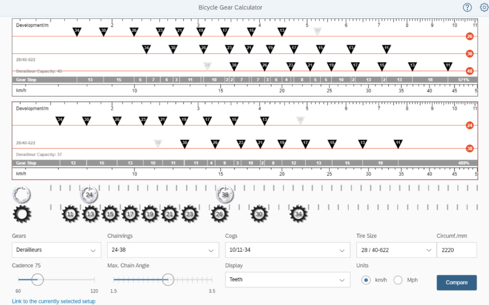

Pepe75 Opublikowano 13 Czerwca 2023 Udostępnij Opublikowano 13 Czerwca 2023 36 minut temu, jajacek napisał(a): MT200 czy 201 jeden pies. Piasty Gianta shit, Shimano Deore też bez szału. Radon ma lepszy amor. Dla mnie napęd 3x jest zdecydowaną zaletą. Jest to coś co odróżnia crossa od MTB. Cross z napędem 2x jak dla mnie kompletnie nie mam sensu. Lepiej wtedy kupić MTB. Robi to samo ale ma zwykle lepszy amor dzięki czemu dużo lepiej radzi sobie w terenie. Miałem kiedyś w crossie taką korbę 48x36x26 - dla przeciętnego amatora 48z jest zbędne. Moim zdaniem to korba dla osoby z mocną nogą i jeżdżącą np z ciężkimi sakwami. No chyba, że ktoś się upiera dokręcać z górki. Były kiedyś fajne korby mtb 38x24, założyłem taką do gravela zamiast 3rz Sory. Przy umiarkowanej kadencji 75obr jest 35km/h - ilu amatorów na crossowym rowerze z nieaero pozycją będzie w stanie utrzymać dłuższy czas taką prędkość (przy kadencji 90 będzie ponad 40km/h). Odnośnik do komentarza
jajacek Opublikowano 13 Czerwca 2023 Udostępnij Opublikowano 13 Czerwca 2023 Korba 3x daje największy zakres przełożeń, pod górę, po płaskim i z góry. Zanim zacząłem jeździć na szosie jeździłem tylko na takich i na każdym zjeździe czy podczas jazdy z dużym wiatrem wrzucałem 48. W naszych Pieninach i ich okolicach to 50 km/h jechało się bardzo często. Z sakwami trzeba własnie bardziej miękkie przełożenia typu 42x32x22. Miałem taka korbę SLX 38x24 w MTB. Na płaskim wymiatała. Odnośnik do komentarza
