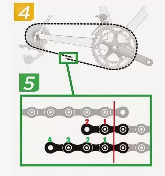

Greg29 Opublikowano 31 Maja 2023 Udostępnij Opublikowano 31 Maja 2023 Najprościej policzyć ilość ogniw w starym łańcuchu i tele samo dać w nowym. Można też tak jak pisze Oskar za każdym razem dobierać długość zakładając na rower na największe przerzutki, cytując klasyka ?: Cytat Drugim sposobem jest założenie łańcucha na największą tarczę na korbie (jeżeli masz napęd z jedną tarczą, to oczywiście ona jest największa ? oraz na największą zębatkę na kasecie, ale bez przeplatania łańcucha przez przerzutki. Następnie napręż łańcuch w taki sposób, aby jego końce naszły na siebie (patrz grafika poniżej). Teraz dolicz odpowiednią liczbę pinów, w zależności od posiadanego napędu: napędy Shimano i SRAM z dwiema lub trzema tarczami z przodu – dodajemy dwa następne piny łańcucha napędy Shimano 1×10, 1×11 – dodajemy dwa następne piny łańcucha napędy Shimano 1×12 w rowerach z przednim amortyzatorem – dodajemy cztery następne piny napędy Shimano 1×12 w rowerach z pełnym zawieszeniem – dodajemy pięć następnych pinów napędy SRAM 1×7, 1×11 – dodajemy cztery następne piny łańcucha napędy SRAM 1×12 w rowerach z przednim amortyzatorem (bez tylnego) – dodajemy cztery piny napędy SRAM 1×12 w rowerach z pełnym zawieszeniem – dodajemy dwa lub trzy piny łańcucha Sprawdzając długość łańcucha w rowerach z pełnym zawieszeniem, musicie spuścić powietrze z dampera, to bardzo istotne! Źródło: Jak dobrać długość łańcucha rowerowego? | Rowerowe Porady Odnośnik do komentarza
