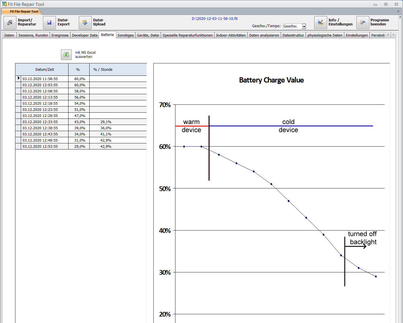

jajacek Opublikowano 10 Maja 2023 Udostępnij Opublikowano 10 Maja 2023 Z forum garmina: "Results of my Edge 1030 - v 11.0: Indoor Activity at about 20°C: 8% per hour (backlight ever on at 30%) Outdoor Activity at about 0°C: 30% and more per hour (backlight ever on at 80% - unintentionally) What is noticeable with the outdoor activity: First minutes the device was still at room temperature - the battery consumption was as usual. But as soon as the device cooled down to 0°C, consumption rose to 30% and more per hour." To się zgadza z moimi obserwacjami. Latem mój Edge 1000, wytrzymuje do 10-11h. Zimą 7-8h. Wygląda na to że zużycie baterii można przeanalizować za pomocą pliku FIT, np w aplikacji Fit File Repair Tool. Odnośnik do komentarza
jajacek Opublikowano 10 Maja 2023 Udostępnij Opublikowano 10 Maja 2023 Edge 1030 Duration: 2 hours Temperature: (from room temperature to) around 5 °C GPS+Galileo only HR sensor Backlight: off Phone connected to both Czyli zżerało mu 11% na godzinę i zależało to też od wersji firmware'u. Odnośnik do komentarza
