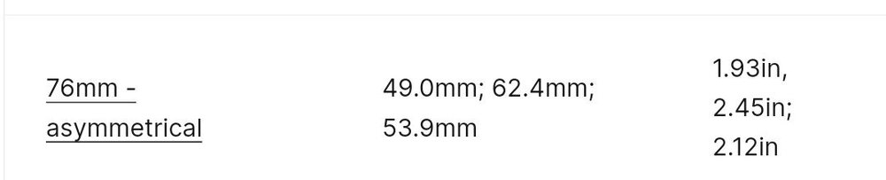

kwakmx Opublikowano 10 Czerwca 2024 Udostępnij Opublikowano 10 Czerwca 2024 https://www.wolftoothcomponents.com/pages/how-to-measure-bolt-circle-diameter-bcd Raczej bcd 104mm porównaj z tabela Odnośnik do komentarza

mario132 Opublikowano 11 Czerwca 2024 Udostępnij Opublikowano 11 Czerwca 2024 Rozmiar otworów po przekątnej jakieś 75mm Odnośnik do komentarza
kwakmx Opublikowano 11 Czerwca 2024 Udostępnij Opublikowano 11 Czerwca 2024 Asymetryczny rozstaw. BCD 76 Odnośnik do komentarza
