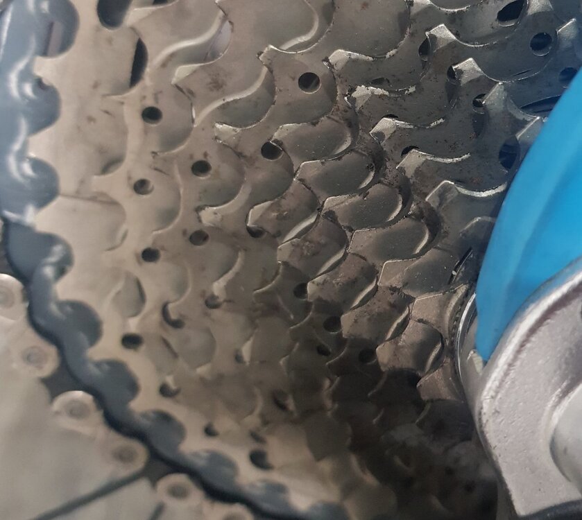

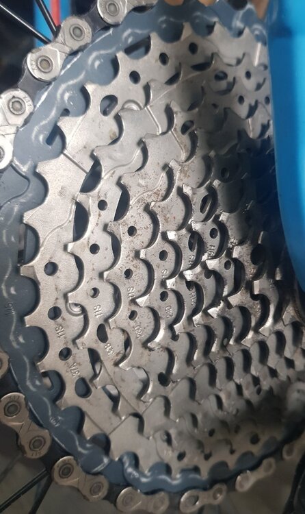

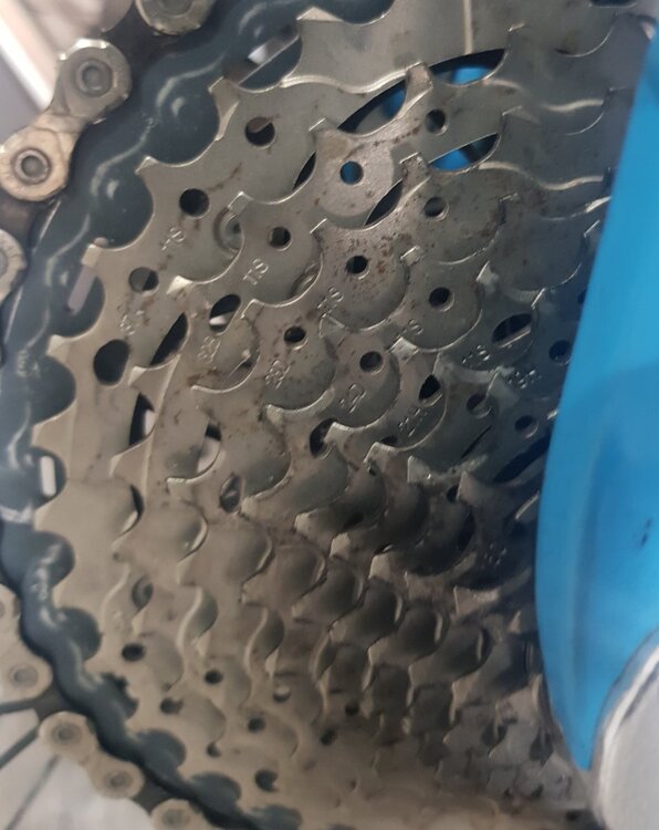

elede90 Opublikowano 5 Kwietnia 2022 Udostępnij Opublikowano 5 Kwietnia 2022 Czesc Posiadam kasete SLX CS-M7000 11-42 11SP, moze ktos wyjasnic jak ocenic zuzycie (po czym poznac ze trzeba sie przygotowac na wymiane, ewentualnie kiedy wymieniac). Przedstawiona na zdjeciach ma najechane z 5 tys km w roznym terenie (zima jezdzona). Mam teraz lancuch kmc x11 i plynnie wchodza wszystkie przelozenia jednak jest on juz wyciagniety. Warto kupowac nowy lancuch do tej kasety? Podobno nowy moze sie nie przyjac i bedzie przeskakiwac. Odnośnik do komentarza
mike21 Opublikowano 5 Kwietnia 2022 Udostępnij Opublikowano 5 Kwietnia 2022 6. wygląda słabo. W napędach 11s lepiej zmieniać łańcuch przy wyciągnięciu 0,5%. Biorąc pod uwagę dzisiejsze ceny kaset lepiej zainweetować w 3 łańcuchy i robić rotację co kilkaset km. Odnośnik do komentarza
elede90 Opublikowano 5 Kwietnia 2022 Autor Udostępnij Opublikowano 5 Kwietnia 2022 Probowac wrzucic nowy lancuch ? Czy lepiej dotyrac na obecnym Odnośnik do komentarza
Oskarr Opublikowano 6 Kwietnia 2022 Udostępnij Opublikowano 6 Kwietnia 2022 Kupić nowy. Jak nowy przeskakuje to kupić nową kasetę. Jak będziesz miał zbyt rozciągnięty łańcuch to oprócz kasety zniszczysz zębatki korby. Jak zębatki korby są tanie, możesz po kupnie nowego wrócić do starego na kolejny tysiąc - dwa. Odnośnik do komentarza
mike21 Opublikowano 6 Kwietnia 2022 Udostępnij Opublikowano 6 Kwietnia 2022 Łańcuch i tak musisz mieć nowy do nowej kasety więc najpierw kup łańcuch i sprawdź. Nie zrażaj się jeśli początkowo trochę poprzeskakuje. Często żeby się ułożył trzeba zrobić kilkadziesiąt km. Odnośnik do komentarza
elede90 Opublikowano 7 Kwietnia 2022 Autor Udostępnij Opublikowano 7 Kwietnia 2022 Wrzucilem nowy lancuch i jest tak jak mowicie na 3 tylnych przelozeniach przeskakuje jak mocniej depne lub jak jade pod gore. Zrobie kilka jazd i zobaczymy czy pomoze czy bedzie trzeba wymieniac kasete. Odnośnik do komentarza
elede90 Opublikowano 15 Kwietnia 2022 Autor Udostępnij Opublikowano 15 Kwietnia 2022 mike21 tak jak mowiles po kilkudziesiecu km brak przeskakiwania (plynna zmiana przelozen) na nowym lancuchu. Pytanko jak teraz sie ten nowy wyciagnie to wrocic do starego i probowac jescze jezdzic czy lepiej nowa kasete wlozyc i przejsc na system rotacji 3 lancuchow? Odnośnik do komentarza
Oskarr Opublikowano 15 Kwietnia 2022 Udostępnij Opublikowano 15 Kwietnia 2022 Ja bym jeździł na obecnym tak długo, aż zacznie przeskakiwać. Jak zacznie to przejść na nową kasetę i rotacja 3 łańcuchów. Odnośnik do komentarza
