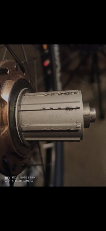

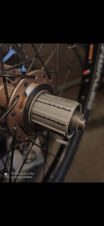

Adam5 Opublikowano 19 Grudnia 2021 Udostępnij Opublikowano 19 Grudnia 2021 Witam, mam dwa pytania. Pierwsze brzmi, czy ten bębenek nadaje się tylko do wymiany, czy można jeszcze na nim jeździć. A drugie: nie wiem, czy na ten bębenek zmieści się kaseta 11 rzędowa, ponieważ chciałem przejść z 9 rzędowej na wspomnianą 11 rzędową. Proszę o pomoc, Pozdrawiam Odnośnik do komentarza
tobo Opublikowano 26 Grudnia 2021 Udostępnij Opublikowano 26 Grudnia 2021 Ten bębenek nie jest do wymiany, to co widać to zupełna norma. Czy da się założyć kasetę 11sp zależy od tego czy szosowa czy mtb i czy najmniejsza koronka to 10 czy 11 zębów. Odnośnik do komentarza
Adam5 Opublikowano 26 Grudnia 2021 Autor Udostępnij Opublikowano 26 Grudnia 2021 Mtb i najmniejsza koronka ma 11 zębów Odnośnik do komentarza
jajacek Opublikowano 26 Grudnia 2021 Udostępnij Opublikowano 26 Grudnia 2021 Bębenek pod 11 biegów ma ok. 36,8-37 mm w zależności od producenta. Bębenek po 8/9/10 ma ok. 35 mm długości. Kaseta MTB Shimano ma grubość 39 mm i nie wejdzie na bębenek 35 mm (nie zakręci się jej). Kaseta szosowa ma grubość 37,4 mm i zwykle wejdzie. Wżery na bębenku aluminiowym w standardzie Shimano/Sram są niestety normalną sprawą. Może opiłować i jeździć póki żyje. Jak dokończy żywota zmienić na nowy aluminiowy lub stalowy, jeśli producent takie robi to tej piasty. W bębenkach Campagnolo takie problemy są rzadkie. Mają inną budowę żeber. Odnośnik do komentarza
tobo Opublikowano 26 Grudnia 2021 Udostępnij Opublikowano 26 Grudnia 2021 Kaseta mtb 8-11 biegów wejdzie na bębenek mtb który jest pod 8-10 biegów. Więc kaseta mtb 11sp z koronką najmniejszą 11 zębów wejdzie na ten bębenek. Kaseta szosowa 11sp nie wejdzie na bębenek 8-10sp. W kasecie 11sp mtb szerokość kasety jest w miejscu osadzenia taka sama, największa koronka jest zamontowana na pająku z przesunięciem w stronę szprych Odnośnik do komentarza
Adam5 Opublikowano 26 Grudnia 2021 Autor Udostępnij Opublikowano 26 Grudnia 2021 Dobra, czyli kaseta 11 rzędowa wejdzie Odnośnik do komentarza
jajacek Opublikowano 26 Grudnia 2021 Udostępnij Opublikowano 26 Grudnia 2021 Tak, odwrotnie napisałem. Szosowa nie wejdzie mtb wejdzie. Odnośnik do komentarza
