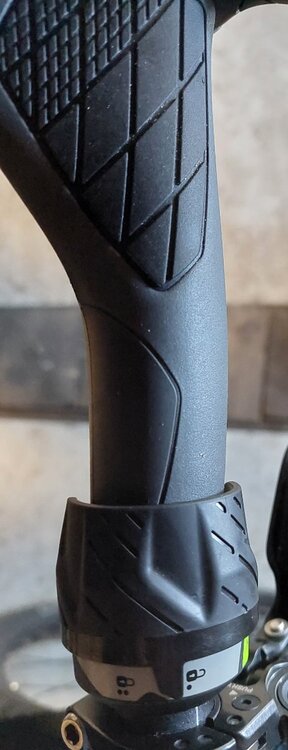

MalySzaryCzlowiek Opublikowano 9 Marca 2022 Udostępnij Opublikowano 9 Marca 2022 Mamy te same manetki, wrzucę jutro zdjęcie jak to u mnie wygląda ;] Odnośnik do komentarza

MalySzaryCzlowiek Opublikowano 10 Marca 2022 Udostępnij Opublikowano 10 Marca 2022 Po prostu przesunąłem blokade obok zwykłej manetki. Dalej można bez problemu blokować, a kiedyś nie ma problemu żeby zmienić sobie na zwykłą manetke RockShox. Mi osobiście to w ergonomii nie przeszkadza. Odnośnik do komentarza
maruh Opublikowano 12 Marca 2022 Udostępnij Opublikowano 12 Marca 2022 Dzięki za fotkę. Rozumiem, że wszystko mieści się obok siebie i działa bez zarzutu. Na mój gust może być jednak daleko sięgać do klamki hamulcowej, a na pewno dalej niż z drugiej strony kierownicy. Chyba jednak się wstrzymam ze zmianą chwytów do czasu zmiany manetki. Dzięki za pomoc. Pozdrawiam Odnośnik do komentarza

MalySzaryCzlowiek Opublikowano 12 Marca 2022 Udostępnij Opublikowano 12 Marca 2022 Przy hamowaniu jednym palcem to nie stanowi problemu, tym bardziej że manetka shimano fajnie się reguluje. Sram level mają dłuższą klamkę, jednak nie wiem jak wygląda tam regulacja. Powinno być jeszcze łatwiej. Odnośnik do komentarza
