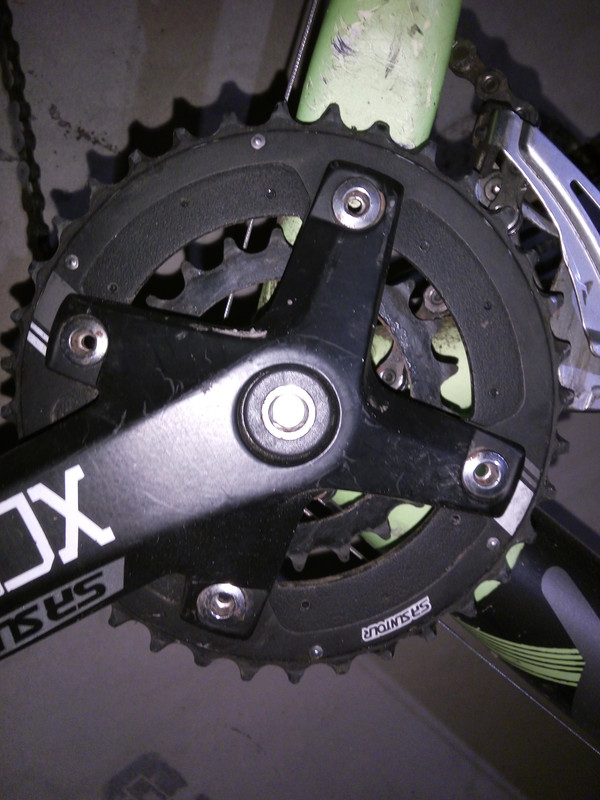

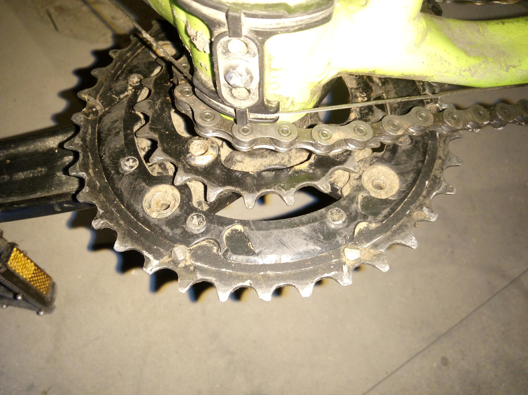

thalcave Opublikowano 25 Lutego 2019 Udostępnij Opublikowano 25 Lutego 2019 A co z zębatkami na korbie? Jeśli te na kasecie są w złym stanie to na korbie może być podobnie. Odnośnik do komentarza
OnyXzorD Opublikowano 25 Lutego 2019 Autor Udostępnij Opublikowano 25 Lutego 2019 Tu pare zdjęć korby. Też do wymiany? Odnośnik do komentarza
jajacek Opublikowano 25 Lutego 2019 Udostępnij Opublikowano 25 Lutego 2019 Strasznego strucla kupiłeś. Jak tak ktoś dbał o napęd to o stery i piasty tak samo. Kaseta do wymiany. Koronki 2-6 zajechane. Łańcuch wymienia się jak się wymienia kasetę. Blaty korby totalnie zasyfione ale wyglądają że jeszcze chwilę pociągną. Linki i pancerze do wymiany i zapewne pół roweru. Chyba że kupiony jako strucel za 200-300 żeby dojeżdżać do pracy i za jakiś czas wyrzucić. Wtedy można nic nie inwestować. Odnośnik do komentarza
