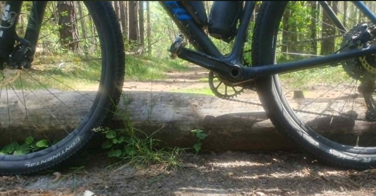

jajacek Opublikowano Niedziela o 10:26 Opublikowano Niedziela o 10:26 Fajne. Kiedyś publikowałem jak syn kolegi robił bubbyhopa przez bardzo wysoką przeszkodę. Miał może ze 12 lat. Ja cały czas się zastanawiam czy skoczyć jedno drzewo co mam na drodze czy nie. Nawet jego zdjęcie zrobiłem 🙂
