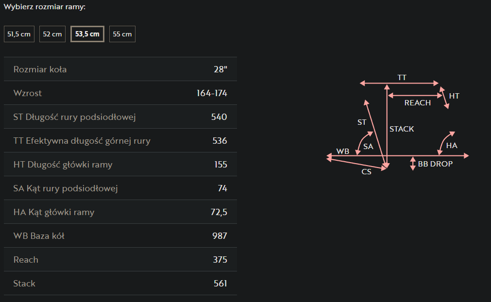

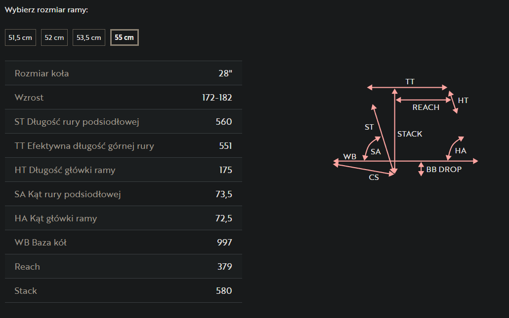

michalo132 Opublikowano 9 Września 2025 Autor Udostępnij Opublikowano 9 Września 2025 Bardzo dziękuję Wam za odpowiedzi, jednak teraz mam jeszcze wątpliwośći co do rozmiaru, jaki miałbym wybrać. Moje wymiary to 177 cm wzrostu, przekrok - 87 cm, tułów - około 60 cm na siedząco. Ramię - 60 cm. Waga - ok. 70 kg. Zastanawiam się nad 53,5 i 55. Według wzrostu to na Centrum Rowerowym pokazuje mi 55, zaś na szybkierowery.pl mają inną przedziałkę i tam wpasowuję się wzrostowo w rozmiar 53,5. Jak sprawdzić, który rozmiar będzie dla mnie odpowiedni? Załączam zrzuty ekranu geometrii ramy z obu rozmiarów podaną na stronie CR. Odnośnik do komentarza
kryptoszosowiec Opublikowano 9 Września 2025 Udostępnij Opublikowano 9 Września 2025 Jeżeli dobrze zmierzyłeś, to masz bardzo duży przekrok. Wtedy pewnie lepiej mniejszy rozmiar. Sztycy nie zabraknie bo rura podsiodłowa jest długa, a rower będzie krótszy, skoro masz krótki tułów. Ja mam 174 i na ślepo bym brał 53.5. Wydaje mi się że 55 może być trochę za duże. Jak to się mówi, łatwiej wydłużyć mostkiem niż próbować dopasować za duży rower. @jajacek napewno pomoże. Odnośnik do komentarza
jajacek Opublikowano 9 Września 2025 Udostępnij Opublikowano 9 Września 2025 Wpasujesz się w oba. Ja mam 175, przekrok ok. 85, zasięg rąk 182. Kalkulator bike fitting umieszcza mnie optymalnie w 53. Jeżdżę na 54, gdzie górna rura ma wirtualnie 54,8 mm. Reach mam 380, stack 563. Miałem kiedyś 55 z górną rurą 56,5 i był zdecydowanie za długi ze względu na słabą elastyczność kręgosłupa. Generalnie masz stosunkowo długi przekrok więc potrzebujesz rower wysoki i krótki. W 55 będziesz miał krótszy mostek i wyżej kokpit. W 53,5 dłuższy mostek, niżej kokpit. Reach jest tylko 4 mm różnicy. Stack jest 19 mm różnicy. 55 da wygodniejszą pozycję, którą dopasujesz długością mostka. 53,5 da niższą, bardziej agresywną pozycję. Wymiana mostka to koszt 50-100 zł. Odnośnik do komentarza
michalje Opublikowano 9 Września 2025 Udostępnij Opublikowano 9 Września 2025 Mam duży przekrok, do tego wzrost między rozmiarami. Na 99% zawsze biorę mniejszy i zazwyczaj muszę kupić dłuższą sztycę. Podejścia na większą ramę nie polecam, ale jest duża szansa, że byłaby idealna. Jednak jeśli nie masz możliwości konsultacji z fizjo od fittingu to brałbym mniejszą. Odnośnik do komentarza

kryptoszosowiec Opublikowano 9 Września 2025 Udostępnij Opublikowano 9 Września 2025 Nie. Będziesz walił kroczem w ramę, a sama rama będzie na tyle długa, że i tak będziesz wyciągnięty. Dodatkowo główka będzie wysoka a tego już nie skrócisz. Pisząc krótko: nie rób tego. To jest rower dla ludzi koło 190 cm. 53.5 lub 55 to jest max dla Ciebie. Ja bym wolał 53.5. Odnośnik do komentarza
jajacek Opublikowano 9 Września 2025 Udostępnij Opublikowano 9 Września 2025 @michalo132 Dobrze dedukujesz @kryptoszosowiec Nie ma szans żeby walił kroczem o ramę przy przekroku 87. W butach to będzie jeszcze więcej. To bzdura że to rower na 190 cm 🙂 Jest to klasyczna L, na ok, 180 wzrostu. Jeżdżę na dwóch gravelach które współdzielę z synem. Oba są w rozmiarze L Crux ma reach 384, stack 567, efektywna górna rura 560, mostek mam tu 90 mm. Tu mam 2 cm podkładek pod mostkiem. Diverge reach 379, stack 613, efektywna górna rura 561, mostek 90 mm Tu w tej Sensie L ma reach 379, stack 580, efektywna górna rura 551 Przez to że te rowery mają duży stack to mam komfortową pozycję z małą różnicą pomiędzy wysokością siodełka i kierownicą. Odnośnik do komentarza
kryptoszosowiec Opublikowano 9 Września 2025 Udostępnij Opublikowano 9 Września 2025 10 minut temu, jajacek napisał(a): @michalo132 Dobrze dedukujesz @kryptoszosowiec Nie ma szans żeby walił kroczem o ramę przy przekroku 87. W butach to będzie jeszcze więcej. To bzdura że to rower na 190 cm 🙂 Jest to klasyczna L, na ok, 180 wzrostu. Jeżdżę na dwóch gravelach które współdzielę z synem. Oba są w rozmiarze L Crux ma reach 384, stack 567, efektywna górna rura 560, mostek mam tu 90 mm Diverge reach 379, stack 613, efektywna górna rura 561, mostek 90 mm Tu w L ma reach 379, stack 580, efektywna górna rura 551 Przez to że te rowery mają duży stack to mam komfortową pozycję z małą różnicą pomiędzy wysokością siodełka i kierownicą. Przecież na screenach jest 53.5 i 55, a autor pisze o 56, czyli jeszcze większym. --- Dobra, widzę. Autor raz używa oznaczeń producenta, a raz CR. Dlatego myślałem że chce jeszcze większy. Jeden i drugi będzie dobry. Pytanie co wolisz. Ja wychodzę z założenia że łatwiej wrzucić dłuższy mostek lub mieć kilka podkładek, niż potem skrócić główkę ramy jak będziesz chciał kierownicę niżej. Odnośnik do komentarza
jajacek Opublikowano 9 Września 2025 Udostępnij Opublikowano 9 Września 2025 Takie były zalecenia dla rowerów endurance Specialized Roubaix gdzie mam stack 563 i reach 380 w rozmiarze M 54. 3 Fundamentals of Correct Bike Size - Specialized Roubaix – Livelo Bike Rental "Stack to reach" wynosił 1,48. Tu też mam mostek 90 ale bardzo mocno pochyloną pozycję (jak na moje lata) przy czym mam tylko 1 cm podkładek pod mostkiem. Różnica między szczytem siodełka a szczytem kierownicy wynosi - 8cm. Kolega mając przekrok 2 cm dłuższy miałby -10 cm. Jakby nie wyjął żadnej podkładki to też 8 cm. Ale optymalna konfiguracja to jak najmniej podkładek pod mostkiem w celu zachowania jak najlepszej sterowności. I miarę długi mostek jak da radę. Osoby takie jak kolega czy ja, będą miały problem z dobrym skonfigurowaniem roweru szosowego typu endurance. Dla nas najlepszy były stack z rozmiaru L i reach z rozmiaru M lub S. W 55 ma tu stack 580, reach 379 czyli stack to reach 1,53. Czyli jeszcze bardzo spolegliwą geometrię niż u mnie. Ale reach ma taki sam. I dlatego moim zdaniem to będzie lepszy rozmiar pod komfortową jazdę. Odnośnik do komentarza
