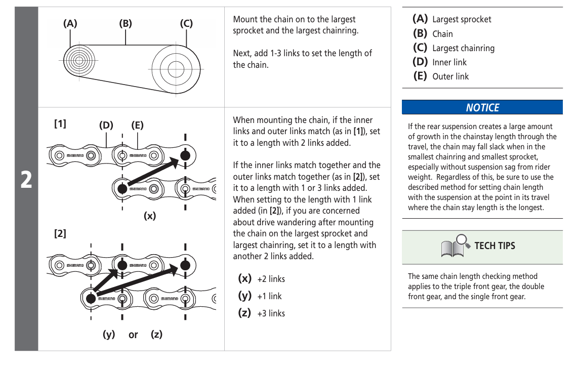

mike21 Opublikowano 19 Sierpnia 2025 Opublikowano 19 Sierpnia 2025 RD-M4120 nie posiada hamulca ciernego i sprzęgła zatem nie jest przystosowana do pracy w układzie 1xN. Tu bym upatrywał pierwotnej przyczyny (czyli niewłaściwy komponent). Jeśli łańcuch jest zbyt długi to jego skrócenie do właściwej dł może (nie musi) w jakimś stopniu pomóc. W przypadku tej przerzutki dł. dobiera się tak:
