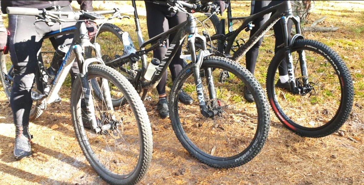

jajacek Opublikowano 23 Lipca Udostępnij Opublikowano 23 Lipca Park Sieradowicki to raczej na hardtaila czy gravela. Jeździłem tam hardtailem ze znajomymi. Nic tam trudnego wymagającego fulla nie było. Lemondka do fulla to jak dla mnie trochę nie halo. Aczkolwiek posiadałem kiedyś w crossie 🙂 Rogi też. Ale w lesie rogi są niebezpieczne. Można zaczepić o krzaki czy gałęzie i się wyglebić. W terenie prawie nikt już rogów nie stosuje. Na asfalcie tak. Co prawda słynny Pete Stetina pobił rekord przejazdu gravelowej trasy White Rim Trail w USA na fullu z lemondką. Więc jak ktoś chce to czemu nie? 🙂 Supercaliber to jest full wyścigowy z mikro dumperem. Ja bym w takie coś nie szedł. Tylko w normalnego fulla XC czy trailowego ze 120/130 skoku z normalnym zawieszeniem. Ponieważ dużo ważysz to raczej z amorem z porządnymi goleniami typu Fox 34 czy jakiś RockShox co ma 35 mm. Jak ważyłem 100 kg to Fox 32 giął się pode mną we wszystkie strony. Odnośnik do komentarza
