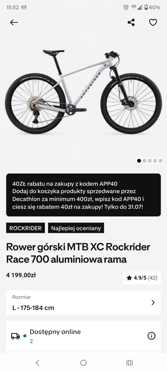

CriseQ Opublikowano 10 Lipca Autor Udostępnij Opublikowano 10 Lipca Niestety na stanie mają tylko taki rower. Kosztuje 400 zł więcej, pytanie czy warto? Jest na jakiejś sporej promocji i chyba nie będzie to to samo względem 540 pod kątem geometrii? Odnośnik do komentarza
APZ Opublikowano 10 Lipca Udostępnij Opublikowano 10 Lipca Nazwa "race" wskazuje, że to rower bardziej do ścigania niż do rekreacji. Z opisu: "Rower MTB przeznaczony do rozpoczęcia uprawiania MTB Cross Country (XC). Twój pierwszy MTB XC ukierunkowany na osiągi, w rozsądnej cenie." Czyli nie trzeba analizować geometrii, bo nie jest to "turystyk" z wygodną pozycją. Nadto nie ma insertów pod bagażnik. Odnośnik do komentarza

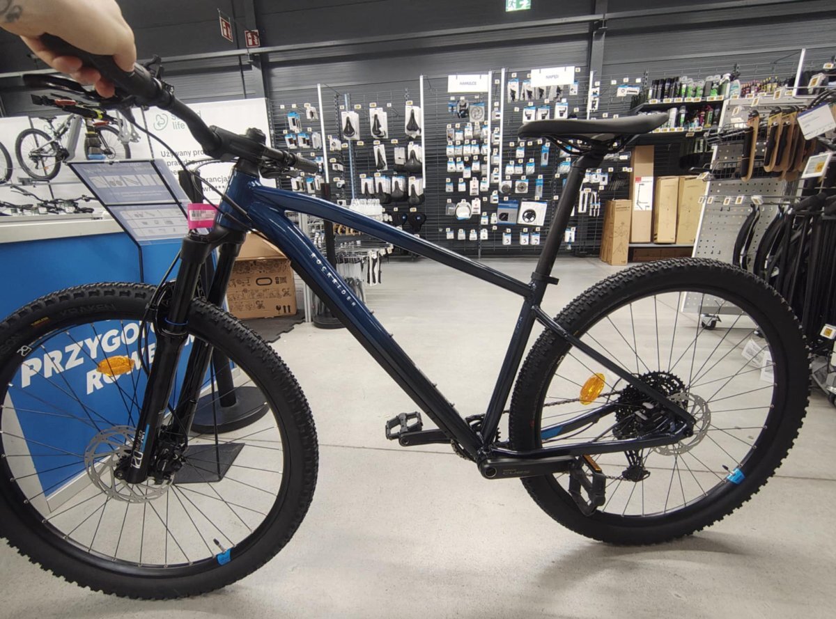

CriseQ Opublikowano 10 Lipca Autor Udostępnij Opublikowano 10 Lipca 6 godzin temu, APZ napisał(a): Moim zdaniem, kupowanie nowego roweru, aby go zaraz głęboko modernizować, nie ma większego sensu. Chyba, że ktoś bawi się w mechanika (lub nim jest) i to go kręci. 😉 A geometria tych Rometów, jaka jest? Bagażnik? Udało mi się w końcu znaleźć Decthlon z rowerem na stanie w rozmiarze L - przyznam szczerze, że całkiem to ładne jest... jakby nie było, gdy cieszy oczy to też fajna sprawa. Rozmiar L odpowiedni do moich rozmiarów - tak mi się wydaje, pozycja raczej też odpowiednia - pozwoliłem sobie to sprawdzić telefonem. Prawdopodobnie wezmę ten rower, tylko musiałem zamówić nowy z dostawą do sklepu gdyż ten na stanie miał porysowany w niektórych miejscach lakier i było też kilka odprysków. 🙂 Odnośnik do komentarza

APZ Opublikowano 11 Lipca Udostępnij Opublikowano 11 Lipca @CriseQ Przy odbiorze roweru poproś o przestawienie mostka w pozycję plusową (bardziej rekreacyjna jazda), aby samemu nie grzebać, chociaż nie jest to trudne. Nadto dopilnuj, aby dali proste lampki przód i tył. Przysługują w cenie. Przednia nie jest rewelacyjna, ale na oświetlone miasto wystarczy. Odnośnik do komentarza

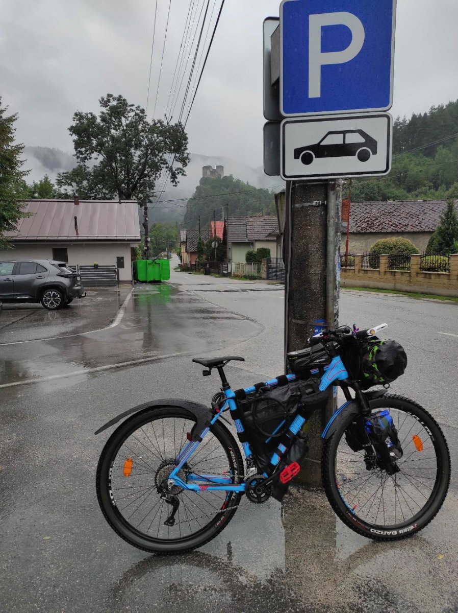

APZ Opublikowano 11 Lipca Udostępnij Opublikowano 11 Lipca @CriseQ Gdybyś dokupywał bagażnik tylny do RR EXPL 540: Dec nie miał (może już ma?) oferty typowego, mocnego bagażnika do kół 29". Warto przed zakupem przymierzyć w jakimś ewentualnie innym sklepie/serwisie. Ten bagażnik mojej żony, pokazany na fotkach wyżej, przy ramie M jest zadarty trochę do góry (lepiej- zmieści się większy bagaż, bo siodełko mniej przeszkadza), ale do ramy L może nie pasować lub dziwnie wyglądać. Trzeba mierzyć w sklepach. Bagażniki inaczej mocowane niż do specjalnych otworów, to "druciarstwo", niby działają, ale psychologicznej pewności nie ma. (Mocowane do sztycy, do tylnego trójkąta na taśmy zaciskowe, itp.). Bagaż na kilkudniowy objazd (bez namiotu i bez wożenia jedzenia) zajmuje około 15-25 litrów i waży 5-9 kg (w zależności ile kobieta kosmetyków bierze - 🙂 ). Bez plecaka wygodniej się jeździ, zwłaszcza po górzystych bezdrożach. Odnośnik do komentarza
CriseQ Opublikowano 11 Lipca Autor Udostępnij Opublikowano 11 Lipca 1 godzinę temu, APZ napisał(a): @CriseQ Gdybyś dokupywał bagażnik tylny do RR EXPL 540: Dec nie miał (może już ma?) oferty typowego, mocnego bagażnika do kół 29". Warto przed zakupem przymierzyć w jakimś ewentualnie innym sklepie/serwisie. Ten bagażnik mojej żony, pokazany na fotkach wyżej, przy ramie M jest zadarty trochę do góry (lepiej- zmieści się większy bagaż, bo siodełko mniej przeszkadza), ale do ramy L może nie pasować lub dziwnie wyglądać. Trzeba mierzyć w sklepach. Bagażniki inaczej mocowane niż do specjalnych otworów, to "druciarstwo", niby działają, ale psychologicznej pewności nie ma. (Mocowane do sztycy, do tylnego trójkąta na taśmy zaciskowe, itp.). Bagaż na kilkudniowy objazd (bez namiotu i bez wożenia jedzenia) zajmuje około 15-25 litrów i waży 5-9 kg (w zależności ile kobieta kosmetyków bierze - 🙂 ). Bez plecaka wygodniej się jeździ, zwłaszcza po górzystych bezdrożach. Czyli muszę szukać bagażnika, który jest dostosowany do kół 29 cali i wtedy powinien pasować normalnie? Czy jeszcze na coś innego muszę zwrócić uwagę? Odnośnik do komentarza
APZ Opublikowano 11 Lipca Udostępnij Opublikowano 11 Lipca 55 minut temu, CriseQ napisał(a): Czyli muszę szukać bagażnika, który jest dostosowany do kół 29 cali i wtedy powinien pasować normalnie? Czy jeszcze na coś innego muszę zwrócić uwagę? Na pewno do kół 29". Warto przymierzyć konkretny, w realu, bo mocowania mogą być różne. Tak mi sie wydaje, bo nie mam w tym względzie dużego doświadczenia. Serwisant/sklep - powinni wiedzieć. Zamawiając on-line, rozpakowywać, przymierzać, pakować, odsyłać, to zbyt dużo roboty, moim zdaniem. Lepiej podjechać do sklepu/dowolnego serwisu, przymierzyć, cztery śrubki wkręcić i gotowe. Odnośnik do komentarza
