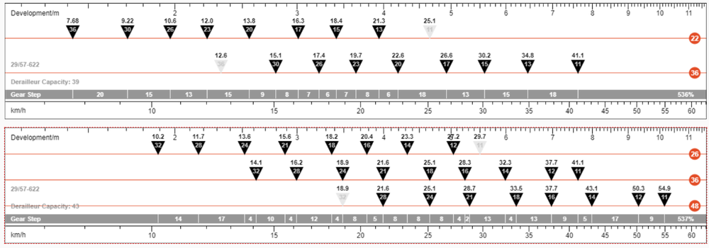

Oskarr Opublikowano 12 Lipca 2024 Udostępnij Opublikowano 12 Lipca 2024 Nie wiem 🙂 Koła ma lepsze lazaro - w niższych modelach Lazaro też używa tych piast shimano, ale piasty, które używają na łożyskach maszynowych biją te na kulkowych shimano - dopłata do lepszych kół jakieś 200 zł Hamulce lepsze w lazaro, mt 400 vs mt 200 - dopłata do lepszych hamulców z 100 zł, Mechanizm korbowy wygląda ciekawie - lepszy standard jest w torrencie, ale o dziwo shimano wyżej klasyfikuje korbę z lazaro (korba w lazaro kosztuje 200, korba w rock machine 150), tu bym dał mały plusik dla rock machine. Napęd minimalnie lepszy w rock machine, manetki te same, tylne przerzutki te same, przednia przerzutka w lazaro Acera, w rockmachine Alivio. Amortyzatorem zdecydowanie wygrywa rock machine, xcm z lazaro to koszt w okolicy 400 zł, RST Aerial od 800 zł. Podsumowując koszty w różnicy osprzętu, Rock Machine wygrywa o jakieś 100-200 zł, ale wymaga dopłaty 150 zł w stosunku do ceny lazaro. teraz najważniejsza różnica - to są dwa różne rowery do innych zastosowań. Według rozmiarówki wychodzi, że lazaro jest 2-3 cm krótszy, to nie jest typowy rower mtb, tylko taki cross, z szerszymi oponami. Widać to też w napędzie - lazaro ma napęd trekkingowy, rockmachine ma napęd typowo mtb (u góry rockmachine, na dole lazaro) Jestem bardzo ciekawy tego amortyzatora w Rockmachine - kross np. kupuje od rockshocka amortyzatory RS recon ze sprężyną - nigdzie nie kupisz tego amortyzatora ze sprężyną w tej wersji i ludzie kupują z myślą, że mają powietrze a tam sprężyna. Jeśli tu nie jest nic kombinowane i jest tam naprawdę ten amortyzator co piszą, to jest to bardzo ciekawy rower mtb i jako rower mtb z Lazaro wygrywa. Lazaro będzie lepszym rowerem crossowym - wygodniejsza pozycja, lepsze piasty, lepsze hamulce. Nie mam niestety pojęcia jak jeden i drugi amortyzator zareagują na Twoją wagę RST powinien być lepszy, bo dopasujesz ciśnienie do swojej wagi ale nie wiem jak z jego żywotnością i jakie ma możliwości. Odnośnik do komentarza
