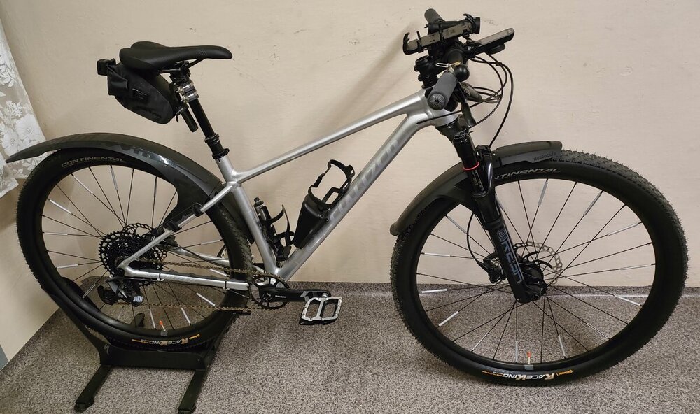

Rower kupiony końcem wakacji 2023 roku z polskiej dystrybucji za 8300,00 zł. Mam zamiar go sobie zostawić do końca, roweru albo mojego.
W tej samej cenie mogłem kupić karbonowego Epica Hardtail posiadającego prawie identyczną geometrię jak Chisel, ale chciałem ramę z aluminium, na karbon przyjedzie jeszcze czas.
Raty RRSO 0% 10x, które właśnie kończę spłacać. Do zakupu przekonał mnie kolor i nie widoczny napis Specialized. Gdybym wiedział że kilka miesięcy później będzie można kupić Chisela z Hiszpanii za nie wiele ponad 3 000 zł to zaoszczędziłbym trochę kasy...
To mój pierwszy prawdziwy rower MTB z amortyzatorem i kołami 29 cali, kupiony grubo po trzydziestym roku życia, a więc z 15 lat za późno, ale lepiej późno niż wcale.
Tak, nigdy wcześniej nie miałem roweru z amortyzatorem, ani z kołami 29 cali, że o hamulcach tarczowych nie wspomnę.
Dopiero teraz prawie zakończyłem przekładanie części i zaczynam oswajać się z maszyną, obecny przebieg ok. 30 km.
Wiem; dołożyłem prawie. 10 000,00 zł do roweru na aluminiowej ramie i wciąż nie wiele w nim mam, ale mam wszystko co mi potrzebne.
Z powodów zdrowotnych na razie ograniczam się do jazdy po ścieżkach rowerowych i lekkim terenie. Do takich celów kupuje się teraz Gravela, jednak ja chciałem MTB, który w każdej chwili może zjechać ze ścieżki rowerowej do lasu.
Koniec lania wody.

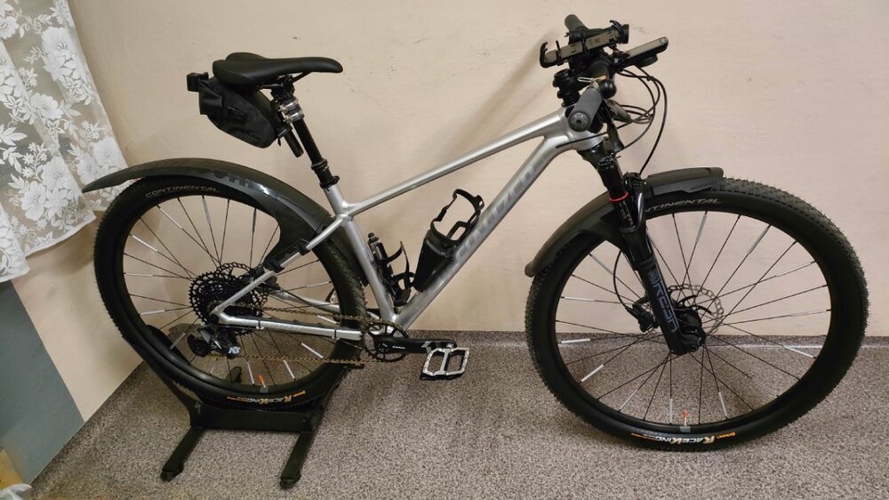

Opis specyfikacji skopiowany ze strony Specialized z naniesionymi zmianami i ich kosztem. Miejscami plany na przyszłość. Nie zawsze wliczam koszt robocizny.
Specyfikacje techniczne
FRAMESET
____________________
Rama
Specialized D'Aluisio Smartweld M5 Alloy, Hydroformed tubes, Progressive XC
Geometry, internal cable routing, BSA BB, 12x148mm spacing, 30.9mm Dropper post

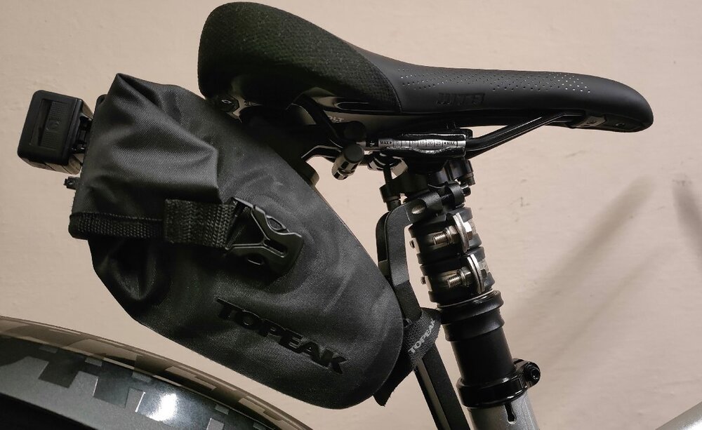

Sztyca myk myk
899,89 zł - używana "jeden" sezon
+200,00 zł serwis Wichu Workshop
+17,00 zł wysyłka do mnie
+250,00 zł manetka, nie pamiętam już dokładnej ceny
Fox Transfer Performance Elite 30,9 mm x 150 mm
Już po zakupie doczytałem, że podobno ta konstrukcja jest awaryjna, pojeździmy,
zobaczymy.
fabrycznie:
Specialized Alloy, Single Bolt, 30.9mm

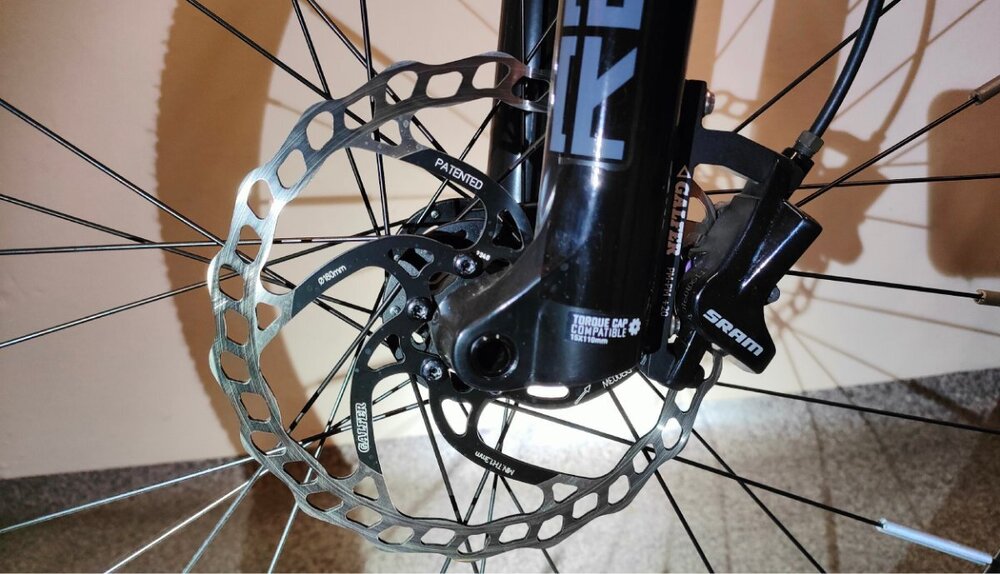

Przedni hamulec
117,00 zł tarcza
42,00 zł adapter
77,00 zł klocki
SRAM Level T hydraulic disc, 2-Piston Caliper
Adapter Galfer 20mm
Tarcza 180mm
Galfer Wave Fixed 6 śrub Czarno - srebrna
Klocki Galfer fioletowe do rowerów elektrycznych
Fabryczne tarcze i klocki Sram
Sram Centerline Rotor, 160mm

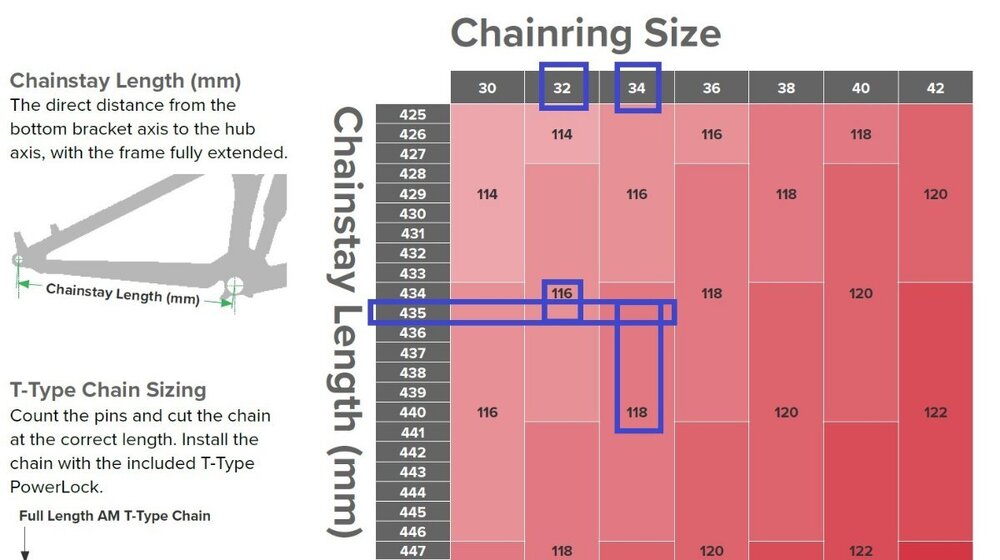

SRAM X1000 Eagle, DUB, 170/175mm 32T
Myślę teraz nad zmianą zębatki na 34T, tylko już mam nowy łańcuch skrócony, mam gdzieś z niego ogniwa.

Torba rowerowa pod siodłowa wodoodporna
163,00 zł
Topeak Wedge Drybag M - Black
Z plastikowym mocowaniem do siodełka, jest druga wersja z mocowaniem na rzepy do siodełka - ale nie wyglądała dobrze.
Adapter do montażu torby pod siodłowej do sztycy myk myk
109,00 zł
Topeak, obejma jest za mała na sztyce 30,9mm, jednak trzyma się stabilnie.
Ograniczniki sztycy myk myk
50,00 zł
Dwie obejmy ze stali nierdzewnej do rur, mają zakładaną gumę ochronną.
Musiałem zamontować taki wynalazek, ponieważ przy chowaniu sztycy do ramy, torba pod siodłowa uderzała o błotnik
Nie znalazłem gotowych ograniczników sztycy do rozmiaru 30,9mm. Na dobrą sprawę ograniczniki się delikatnie ruszają góra - dół, ale wszystkie 3 (2x obejma +1x adapter torby) wspierają się o "obejmę" siodełka. Żeby nie uszkodzić sztycy tym poruszaniem się ograniczników nakleiłem folie PPF w miejscu gdzie są zamontowane. Jednak folia PPF nie może wychodzić poza gume ograniczków, ponieważ folia jest tak cienka że może wejść między sztyce a uszczelki sztycy i wyciągnąć smar na wierzch (raz mi się to zdarzyło).

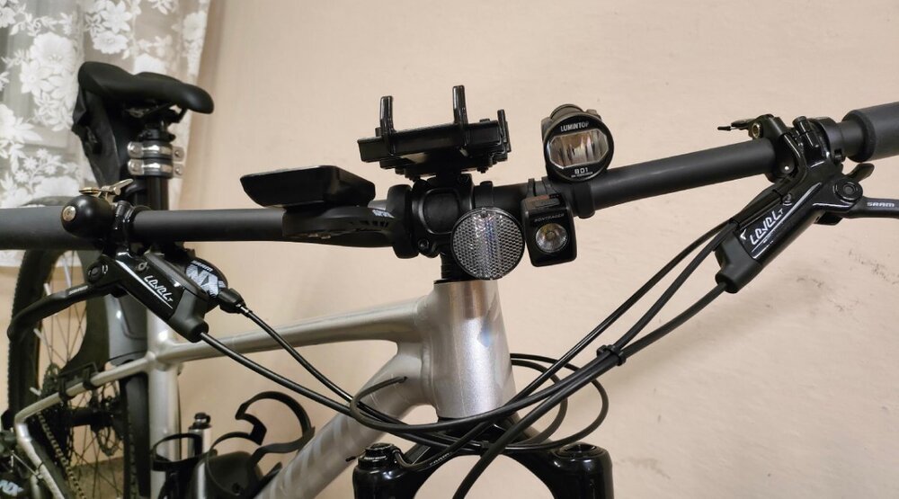

Zestaw Lampek Bontrager Ion 200 RT + Flare RT
Doskonale widoczne w dzień, nawet z dużych odległości.
Lampka nocna przednia
88,00 zł
Lumintop B01
Świetna latarka w dobrej cenie, stworzona do rowerów. Lampka posiada odcięcie, dzięki czemu nie oślepia się innych kierowców i pieszych.

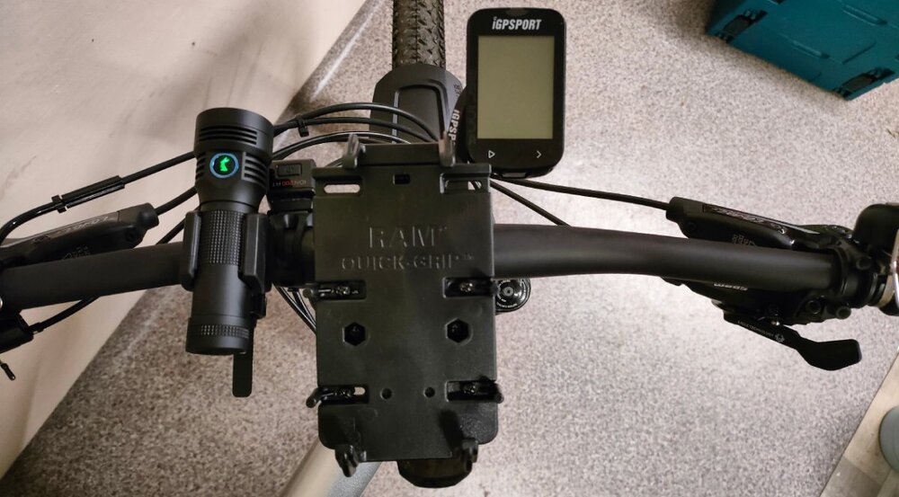

Uchwyt na telefon
łącznie 201,00 zł
138,00 zł Ram Uchwyt Na Telefon Quick-Grip XL
Numer katalogowy producenta
RAM-HOL-PD4U
Nie ma możliwości żeby telefon wypadł. Nie trzeba zapinać żadnych gumek, ani skręcać śrub. Góra uchwytu jest ściągana sprężynami, które gdy włoży się telefon są cały czas napięte (rozciągnięte).
63,00 zł RAM Mount uchwyt rowerowy do kierownicy
RAP-274-1U
Co prawda uchwyt do mostka trzyma się na dwóch trytytkach, ale trzyma się stabilnie. Można kupić też uchwyt skręcany, ale wtedy telefon chyba nie będzie na środku mostka.

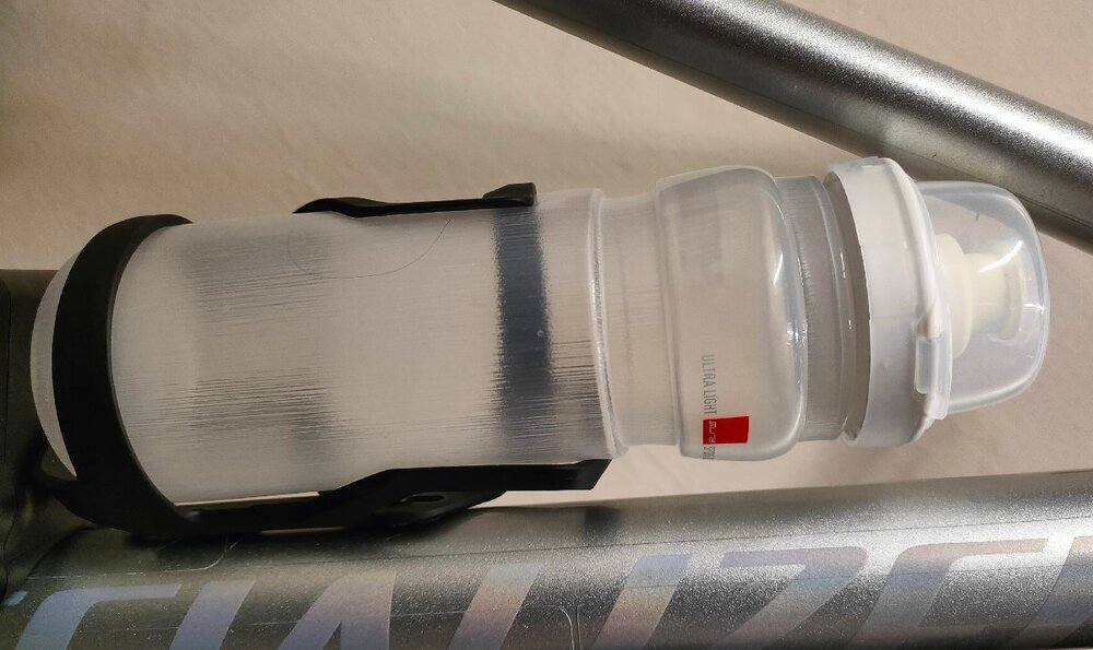

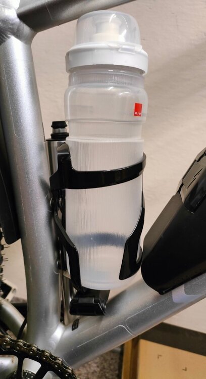

Akcesoria SWAT / Koszyki na bidon
łącznie 470,00 zł

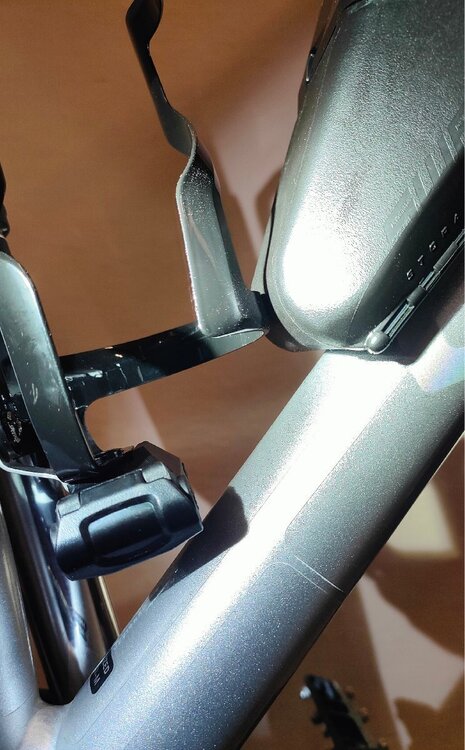

W ramie w rozmiarze M na styk weszły dwa koszyki boczne, box swat i narzędziownik swat.
Niestety ale bidony 750 ml też wchodzą na styk, opierają się o ramę, muszę je wymienić na 500 ml.
160,00 zł MTB XC Box
Schowek na dętkę, montowany do koszyka na bidon i do ramy. Można kupić taniej, ale kompletowałem zamówienie za 500,00 zł ze strony Specialized, żeby mieć darmową wysyłkę na kask.
Numer części: 53217-1000
250,00 zł Koszyk Zee Cage II prawy z narzędziownikiem
Czarny mat
Numer części: 43020-2151

Bidony
56,00 zł
2x
Elite Bidon FLY MTB TEX Clear, Grey Logo 750ml
Niestety są za duże do koszyków w ramie w rozmiarze M, nawet do bocznych koszyków wchodzą na styk i opierają się o ramę, muszę je wymienić na 2x 500 ml.
Polecano mi też bidony Specialized Purist Insulated Chromatek Watergate.
Podobno są pokryte od środka jakimś krzemianem dzięki czemu woda smakuje jak ze szklanej butelki.
Mam zamiar kupić takie bidony, ale szukam jakiś fajnych kolorów.

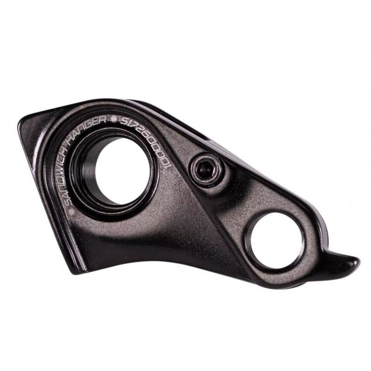

Tak jak Jacek w innym temacie radził, planuję zakup haka przerzutki, żeby wozić ze sobą w razie awarii.
Wg. specyfikacji ze strony Speca taki hak pasuje do Chisela:
Hak przerzutki Specialized S172600001
Koszt około 70 - 80 zł, jednak tak na szybko szukając widzę brak dostępności, a na allegro kosztuje 141,00 zł 😄
https://allegro.pl/oferta/hak-do-specialized-s172600001-demo-epic-chisel-13492818561

Będę jeszcze musiał przedłużyć łańcuch i założyć drugą spinkę. Dobrze że odcięte ogniwa gdzieś mi się walają po garażu.
Taką tabelę znalazłem odnośnie długości łańcuchów przy określonych zębatkach.
Mam teraz zębatkę 32T, 116 ogniw w łańcuchu i odległość od środka suportu do środka osi tylnego koła wynoszącą: 435mm.
Czyli wg. poniższej tabeli powinienem dołożyć dwa ogniwa do łańcucha, czyli jedno ogniwo i jedną spinkę, to będę mieć dwie spinki w łańcuchu.
Nie wiem czy można inaczej przedłużyć łańcuch posiadając oryginalne ogniwa, raczej oddam rower do serwisu, wolę zapłacić w serwisie za przedłużenie, ponieważ moje zdolności manualne skończą się kupnem nowego łąńcucha.
