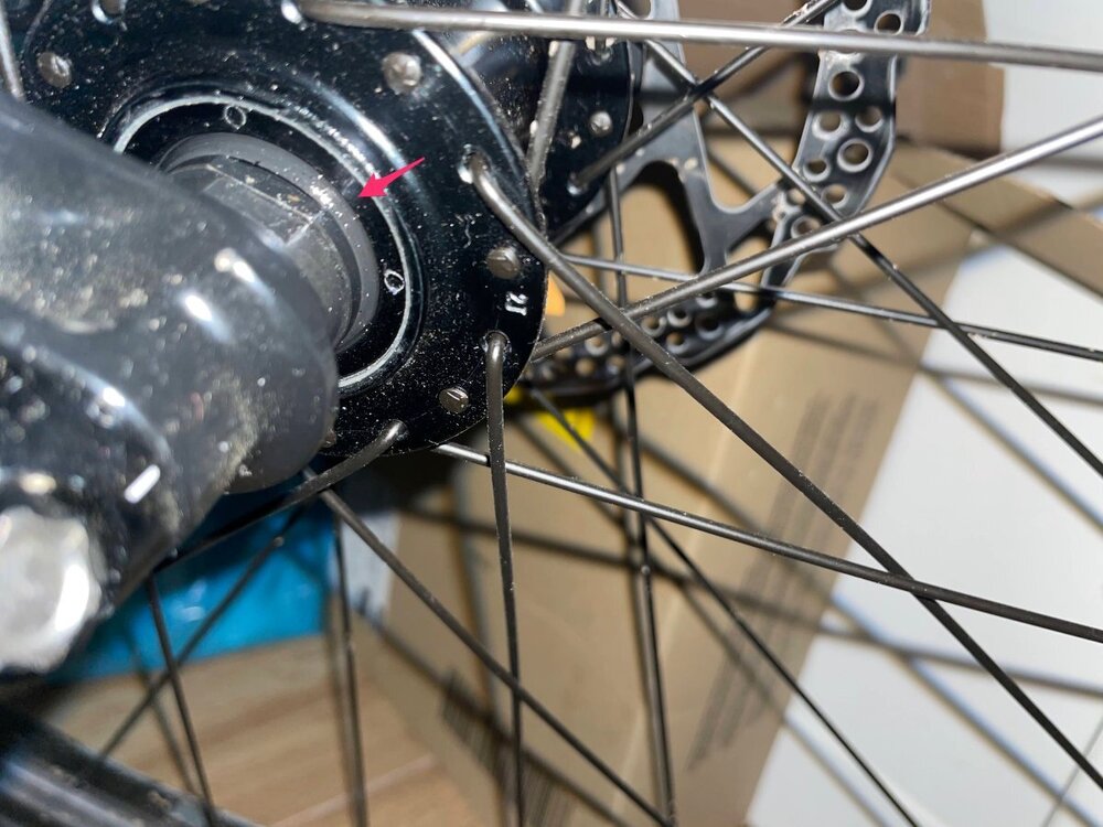

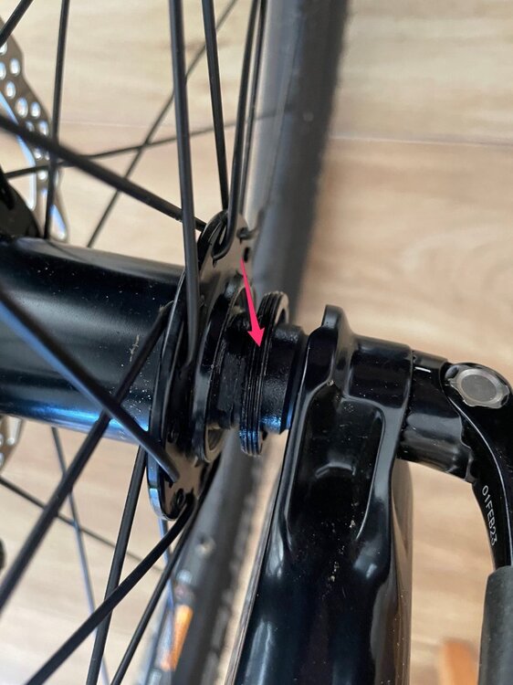

Shun Opublikowano 4 Kwietnia 2024 Udostępnij Opublikowano 4 Kwietnia 2024 Hej, W przedniej piaście (chyba jakiś no-name) odkręca się oring/pierścień podczas każdej jazdy. Ktoś spotkał się z podobnym problemem lub wie jak go rozwiązać? 🤔 Odnośnik do komentarza
mike21 Opublikowano 4 Kwietnia 2024 Udostępnij Opublikowano 4 Kwietnia 2024 Użyj odrobinę niebieskiego kleju do gwintów (np. loctite, manol, cx80 itp., przyda się też do innych śrub rowerowych). Odnośnik do komentarza
jajacek Opublikowano 4 Kwietnia 2024 Udostępnij Opublikowano 4 Kwietnia 2024 Loctite dobra rzecz 🙂 Cannondale piast chyba nie produkuje. Więc są to zapewne piasty Joytech lub Formula. Odnośnik do komentarza
mike21 Opublikowano 4 Kwietnia 2024 Udostępnij Opublikowano 4 Kwietnia 2024 @Shun zakładam, że masz klucz żeby to dokręcić z jakimś sensownym momentem. Odnośnik do komentarza
Shun Opublikowano 5 Kwietnia 2024 Autor Udostępnij Opublikowano 5 Kwietnia 2024 W dniu 4.04.2024 o 14:52, mike21 napisał(a): Użyj odrobinę niebieskiego kleju do gwintów (np. loctite, manol, cx80 itp., przyda się też do innych śrub rowerowych). Rzeczywiście, Loctite może tu się sprawdzić. Dzięki 😉 W dniu 4.04.2024 o 20:07, mike21 napisał(a): @Shun zakładam, że masz klucz żeby to dokręcić z jakimś sensownym momentem. A jaki klucz? Odnośnik do komentarza
mike21 Opublikowano 6 Kwietnia 2024 Udostępnij Opublikowano 6 Kwietnia 2024 To się nazywa klucz do nakrętek z otworami czołowymi 😉 Np. https://allegro.pl/oferta/klucz-nastawny-amf-drs-40493-1-el-13692009641?utm_feed=aa34192d-eee2-4419-9a9a-de66b9dfae24&utm_source=google&utm_medium=cpc&utm_campaign=_mtrzcj_workshop_car-acc-chem_pla_pmax_catch_all&ev_campaign_id=20986706545&gad_source=1&gclid=CjwKCAjwwr6wBhBcEiwAfMEQs6TO55QESh1uk7G2gR8QeIvrMiLs5EYoSLw7OheB-3Dqf5bhZMGmYBoCdFIQAvD_BwE Przed ew. zakupem zmierz średnicę otworów i dobierz klucz z odpowiednimi trzpieniami. Odnośnik do komentarza
