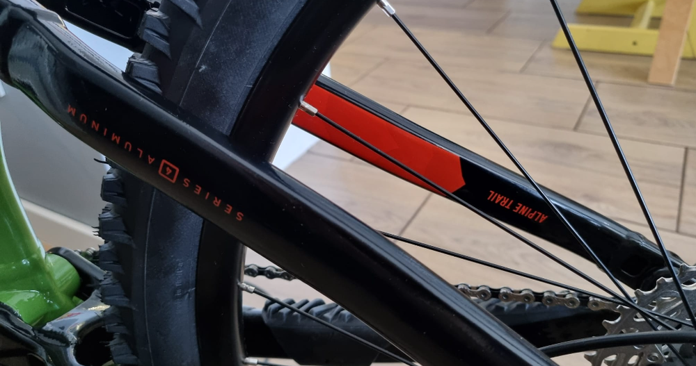

Veriv Opublikowano 21 Stycznia 2024 Udostępnij Opublikowano 21 Stycznia 2024 Tak widziałem że tam było 20 a 10 w manualu i uznałem ze chodziło Ci o 10. Ja na własną odpowiedzialność biorę porady z internetu i ro zawsze jest ryzyko bo każdy może wcisnąć zły przycisk na klawiaturze. Wiesz ja nie płace za to by ktoś mi radził, to wszystko jest na zasadzie życzliwości i serio dzięki za pomoc ? PS : Tak odebrałem rower z serwisu ? shit happens ? To zestaw do backflipów Odnośnik do komentarza
