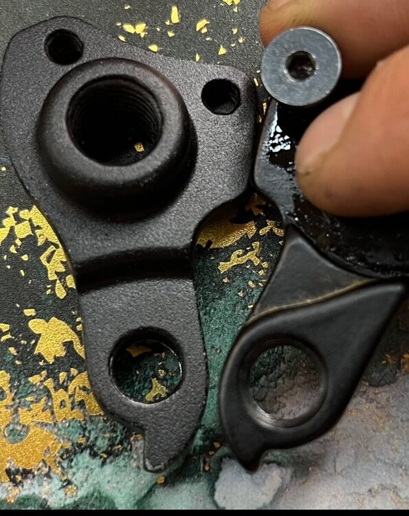

Muchson Opublikowano 14 Kwietnia 2024 Udostępnij Opublikowano 14 Kwietnia 2024 Udało mi się dostać nowy hak od centrumrowerowe mimo negatywnie rozpatrzonej reklamacji . Więc wygląda na to ,że są zaopatrzeni - możesz podpytać. Jednak zastanawia mnie różnica w wyglądzie nowego i starego haka, wygląda na to że miałem bubla . Ząbek na starym miał niecałe 4 mm i faktycznie przerzutka ledwo na nim leżała , w nowym iest ponad 5mm i wydaje się solidniejszy materiałowo ?? Na fotce widać różnice Odnośnik do komentarza

Pitrich Opublikowano 22 Kwietnia 2024 Autor Udostępnij Opublikowano 22 Kwietnia 2024 Mam i ja. Jeszcze żelki dostałem ? Mam wrażenie że z innego materiału jest ta nowa wersja, może będzie mocniejszy. Odnośnik do komentarza
