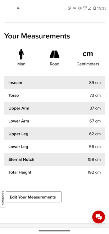

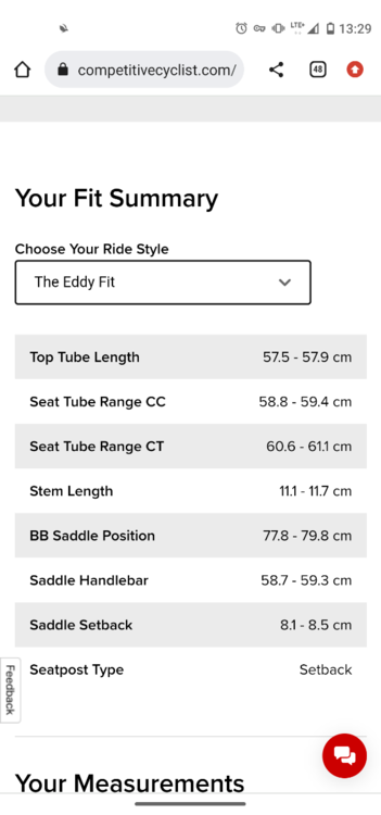

mc600 Opublikowano 2 Czerwca 2023 Udostępnij Opublikowano 2 Czerwca 2023 Cześć, chciałbym kupić rower szosowy, celuje w nówki. Najbardziej podoba mi się Tarmac SL6 Sport z 2022: https://immotion.pl/rowery-szosowe/2303-rower-szosowy-specialized-tarmac-sl6-sport-2.html?srsltid=AR57-fDUXkClkFA11PP75-hz4msoL4NgKjagjrGWnnQ2j1JSgv5pzwHsC98 Przy czym jedyny rozmiar, który widzę dostępny w sklepach to 58. Mam 192 cm wzrostu i 88/89 przekroku. Czy ta szosa będzie ok na moje gabaryty? Robiłem też pomiary na stronie Competetive Cyclist, ale nie bardzo potrafię je zinterpretować, mogę wkleić w razie czego. Alternatywnie, jakby Tarmac był za mały to mogę też kupić Trek Domane SL5 w rozmiarze 60: https://pmbike.pl/product-pol-23794-Trek-Domane-SL-5-Gen-3-2023-72.html?selected_size=72&gclid=CjwKCAjwpuajBhBpEiwA_ZtfhYU0y480ghLnxo-BfICyl0AKku6U0hkpitHF1-W9cU9iXX9uvCysehoCEmUQAvD_BwE Będę wdzięczny za pomoc :) Odnośnik do komentarza
jajacek Opublikowano 2 Czerwca 2023 Udostępnij Opublikowano 2 Czerwca 2023 Posiadam pierwszy, drugi testowałem. Porównujesz dwa kompletnie różne rowery. Tarmac SL6 to wyścigowa szosa z optymalizacją aerodynamiczną. Pozycja jest bardziej agresywna, rower jest mniej komfortowy, sztywniejszy, szybszy. Co jednak nie znaczy że niekomfortowy. Ale jest to rower do jazdy po równym i gładkim asfalcie zaprojektowany do wyścigów. Maksymalna szerokość opony ok. 30 mm. Domane jest to szosa typu endurance czyli łagodniejsza geometria, mniej pochylona sylwetka, rower cięższy, wolniejszy, wolniej przyspieszający, gorzej prowadzący się na górskich zjazdach ale zdecydowanie bardziej komfortowy dzięki specjalnym technologiom tłumienia drgań. Ponieważ posiada ekstremalny prześwit na opony jak na rower szosowy to można założyć laczki do 38 mm i mieć jednocześnie gravela i zimówkę. Szutrów się nie boi. Możesz wkleić pomiary z Competitive Cyclist. Tylko Eddy Fit. Tarmac 58 na pewno będzie dobry. Jeśli to ma być pierwsza szosa to sugeruję Domane. Jeśli masz żyłkę sportową i zamierzasz jeździć w lokalnych ustawkach lub wyścigach to Tarmac. Odnośnik do komentarza

jajacek Opublikowano 2 Czerwca 2023 Udostępnij Opublikowano 2 Czerwca 2023 Z pomiarów ewidentnie wynika że odpowiednim rozmiarem jest XL. Co do roweru to można się ścigać i jeździć w ustawkach również na endurance. Ale nie są to zwykle rowery tak sztywne i żwawe jak race. Jeśli nie zamierzasz zjeżdżać z asfaltu to Tarmac jest dobrym wyborem. I jest to wystarczająco komfortowy rower jak na asfalt, szczególnie na oponach 28 mm. Domane to już tak na pograniczu gravela. Mamy dwa Tarmac SL6 na hamulcach obręczowych. Jeden na Campa Chorus i karbonowych kołach 45 mm waży 6,8 bez pedałow, drugi na Ultegra Di2 chyba 200 gramów więcej. Więc są to rowery który można mocno odchudzić. Internety podają że Domane SL5 Gen 3 waży ok. 9.20 Roubaix z FS 1,5 jest wkurzający bo cału czas buja na asfalcie. Więc jak Roubaix to FS 2.0. Ale jest to szybszy rower niż Domane. Jeździłem na Emondzie chyba z roku 2019 i była dość komfortowa. Ale teraz kompletnie zmienili design i jest chyba bardziej w stronę Madone. Gaint czy Merida produkują bardzo przyzwoite rowery ale są postrzegane jako poziom niżej. Jeździłem na Merida Reacto i mimo że był aero to był bardzo komfortowy. Giant też ma już zmieniony design i jego TCR jest mocno aero podobnie jak Propel. Natomiast rowery mające standardowe okrągłe rurki są zwykle ok. 20W wolniejsze od ram aero przy 45 km/h. Tarmac SL6 jest o jakieś 10W wolniejszy od najszybszych rama aero ale z okrągłą kierownicą. Jak mu się wsadzi karbonową kierownicę aero to już się robi ok. 5W. Bardzo dobrym rowerem ale mocno niedocenionym jest Fuji Transonic. Znam trzy osoby które użytkują i bardzo chwalą. Mój kolega, topowy mechanik twierdzi że jakość wykonania jest zbliżona do Scotta i Cannondale. Jego gradacja ram po zajrzeniu do środka i pod względem rozwiązań technicznych jest z grubsza taka: 1. Spec 2. Scott, Cannondale 3. Fuji 4. Merida, Giant, Focus, Cube. 5. Trek. Odnośnik do komentarza
