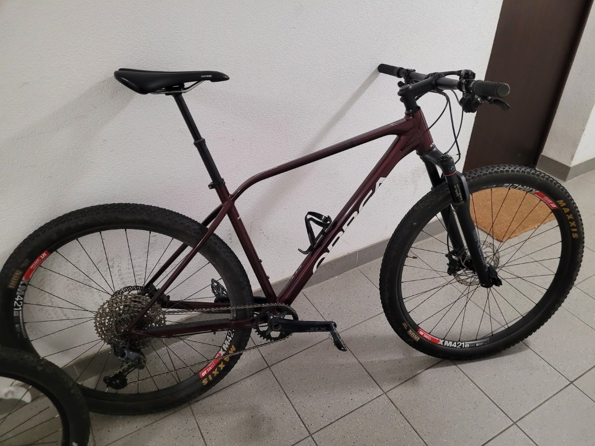

tmax Opublikowano 20 Lutego 2025 Udostępnij Opublikowano 20 Lutego 2025 Jednak wrzuciłem amortyzator o większym skoku. No nic, natury nie oszukam. Ciągle chodzą mi po głowie trailówki, choć na chwilę obecną nie mam czasu by jeździć w góry na single:)) No nic Alma prawdziwym rowerem trailowym nie będzie ale doszedłem jednak do wniosku, że nie będę się jej pozbywał i włożyłem znowu amor o skoku 120 mm, tym razem jest to Recon Gold z goleniami z amelinium:)) Odnośnik do komentarza
jajacek Opublikowano 20 Lutego 2025 Udostępnij Opublikowano 20 Lutego 2025 No i jest jakas roznica? Widze ze sporo ludzi wklada 110 lub 120 skoku. Odnośnik do komentarza
tmax Opublikowano 21 Lutego 2025 Udostępnij Opublikowano 21 Lutego 2025 Wygodna pozycja na rowerze, lepiej zjeżdża w trudniejszym terenie i nie masz wrażenia, że zjeżdżając z górki padniesz na twarz, przelatując przez kierownicę:) Odnośnik do komentarza
jajacek Opublikowano 21 Lutego 2025 Udostępnij Opublikowano 21 Lutego 2025 Muszę zrobić jakiś test. Ale pytanie skąd pożyczyć amor? ? Odnośnik do komentarza

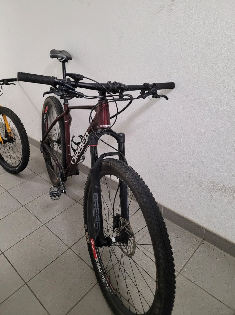

Tomcio83 Opublikowano 4 Sierpnia 2025 Udostępnij Opublikowano 4 Sierpnia 2025 Minęło już ponad pół roku z Almą, więc też mogę już coś o tym rowerze powiedzieć. Kupiłem H20, jednak sporo zmieniłem, żeby rower naprawdę mi pasował. Po tych zmianach rower jest naprawdę super i sięgam po niego bardzo często, bo pasuje mi praktycznie wszędzie. Modyfikacje: Hamulce SLX M7100 - te mt200 działają, ale jak ktoś pojeździ na czymś lepszym to naprawdę trudno je zaakceptować. Ogólnie w rowerach tej klasy nie powinni dawać czegoś takiego. Korba SLX z zębatką 34T - 32 zęby to dla mnie trochę za mało (tyle było w oryginalnej korbie). Wydaje mi się, że 36T też by weszło, ale pewności nie mam, a 34T już mi wystarczyło. Amortyzator Reba RL 29" Solo Air 100 - Judy to jednak bardzo podstawowy amortyzator. Nie chciałem zmieniać geometrii, więc zostałem przy 100mm. Rebę znam i lubię i tutaj też natychmiast poczułem różnicę. Sztyca V3 120mm skoku - tego też mi brakowało w górach. Siodełko - wiadomo, że tu każdy ma swój typ 🙂 Ja wymieniłem na Bontrager Montrose Rower kupiłem z myślą o wypadach rodzinnych, jednak po tych zmianach rowerem spokojnie mogłem wyskoczyć w góry, pośmigać po lasach, a nawet na asfalcie potrafiłem utrzymać całkiem fajną średnią. Miałem też lepsze koła, ale wiadomo, że to już i spory wydatek, a też nie każdemu na tym zależy. Coś, co wymieniłbym natychmiast to hamulce. W tych mt200 najgorsze są te klamki, bo sama siła hamowania jest w porządku. SLXy są już nieco bardziej zaawansowanymi hamulcami i wymagają też wymiany przewodów, ale już te klamki z serii 500 powinny działać znacznie lepiej. Czy warto kupić Almę? Zdecydowanie tak. Rower bazowo (poza hamulcami) jest ok i daje duże możliwości modyfikacji. No i co najważniejsze... rower wizualnie jest naprawdę bardzo ładny 🙂 Odnośnik do komentarza
jajacek Opublikowano 4 Sierpnia 2025 Udostępnij Opublikowano 4 Sierpnia 2025 Fajnie że napisałeś. MT200 w rowerze MTB typu sportowego powinny być zakazane 🙂 Klamki MT500 to w rzeczywistości klamki Deore bez napisu Deore. Natomiast zaciski MT200 mają tłoczki o mniejszej średnicy no i zwykle są pożenione z najtańszymi tarczami z gównolitu. Reba to Reba. Nie jest może mega komfortowa ale jest sztywna i niedroga w serwisie. Ja się zniechęciłem jak mojemu młodemu dwa razy wywaliło uszczelki po najechaniu na coś większego. No i wolne tłumienie było nędzne. Nie wybierał w ogóle małych nierówności. Zmieniłem na Foxa, którego wyrwałem w podobnej cenie i nie żałuję. Czulszy i lżejszy. Odnośnik do komentarza
Tomcio83 Opublikowano 5 Sierpnia 2025 Udostępnij Opublikowano 5 Sierpnia 2025 Zgadza się, myślałem też o tym Foxie, ale był kłopot z dostępnością. Z ciekawostek to ja akurat tych tarcz nie wymieniłem i jestem zadowolony, a jest to Altus (SM-RT30). Odnośnik do komentarza
