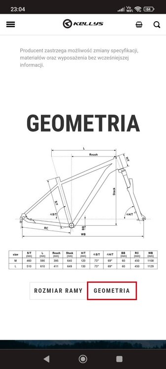

Bonnum Opublikowano 3 Maja 2023 Opublikowano 3 Maja 2023 Pomyliłem okienka i dałem odpowiedź na pytanie z innego wątku, więc zacznę od początku. Po pierwsze przymierz się gdzieś do tych rowerów, każdy producent trochę inaczej opisuje rozmiar ramy. XL może być Ci za duży, ja mam 185cm i jeżdżę na M/L, ale to kwestia indywidualna (propozycje ciała). Jest to jednak o tyle ważne że na za małym da się jeździć, a na za dużym nie bardzo... Możesz też przymierzyć się do jednego z nich a potem porównać wymiary (nie wzrost i przekrok) tylko wymiary roweru. Każdy szanujący się producent ma takie na swojej stronie, np: I porównaj sobie przede wszystkim reach i stack oraz długość rury podsiodłowej, żeby mieć pewność że da się wystarczająco mocno podnieść siodełko. Porównaj te wymiary ze swoim obecnym rowerem. Po drugie osprzęt ma znaczenie i jest pewne minimum poniżej którego jest po prostu marnie. Oczywiście dla każdego ta granica jest gdzie indziej. Jednak rower musi się podobać i jeśli zastosowanie jest czysto rekreacyjne to nie kupiłbym czegoś co mi się nie podoba. Jeździłem na tym treku, jest ok, choć amor słaby Jak jesteś cięższy to może być problem. + nie ma główki typu tapered, więc jego wymiana w przyszłości będzie trudniejsza. Jest za to przerzutka Deore 10 biegów, na płaskim terenie powinno Ci wystarczyć, jeśli jeździsz dużo pod górkę i z górki, lub masz silną nogę i jeździsz 30-40km/h to może braknąć. W Meridzie masz lepszą ramę, czyli możesz po czasie zrobić upgrade, jest główka tapered + sensowny choć wciąż sprężynowy amortyzator. Napęd, czyli manetki i przerzutki są gorsze, ale możesz je w przyszłości wymienić. Giant wychodzi najgorzej, ani amora ani przerzutek. O reszcie niech się wypowie ktoś mądrzejszy ?
