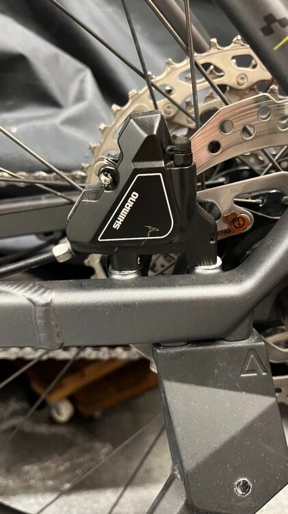

mariuszp Opublikowano 26 Lutego 2023 Zgłoś Udostępnij Opublikowano 26 Lutego 2023 Pozwolicie, że najpierw się przywitam bo to mój pierwszy post. Może będziecie mogli mi pomóc w rozwiązaniu następującego problemu. Postanowiłem zmienić spowalniacze Shimano BR-MT200 na coś lepszego. Wybór padł ma BR-MT6100, Moje dwa kółka to Cube Attention SL z 2022. Z tyłu mam firmowo zamocowaną tarczę 160 a sam zacisk jest przymocowany bezpośrednio do ramy w standardzie Flat Mount. Nowe hamulce mają mocowanie Post Mount więc potrzebuję adaptera. Shimano ma dwa, które wchodzą w grę: (a) ISMMAR160PDH - teoretycznie powniennem wybrać ten ale jest jeszcze (b) ISMMAR140PDH. Obydwa są opisane jako pasujące do "ramy Flat Mount 140mm". Pierwszy (a) pozwala na zamontowanie tarczy 160 a drugi (b) tarczy 140. I tutaj mam zgryz bo moja rama jest chyba fabrycznie przystosowana do tarcz 160 więc jak wybiorę wariant (a) to chyba tarczę będę musiał zainstalować 180 a kupując wariant (b) de facto zmieniam tylko sposób mocowania z Flat Mount na Post Mount zostawiając rozmiar tarczy bez zmian. Przynajmniej tak mi się wydaje. Jeżeli ktoś z Was miał analogiczny problem albo wie jaki adapter powiniennem kupić to będę wdzięczny za wiadomość. Pozdrawiam, Mariusz Odnośnik do komentarza
BrudnyHenryk Opublikowano 26 Lutego 2023 Zgłoś Udostępnij Opublikowano 26 Lutego 2023 https://bike.shimano.com/pl-PL/product/service-upgradeparts/shimano/ISMMAR160PDH.html#popupBtn0nie mam flat mount, ale z tej tabelki wynika, że mocowanie flat mount jest tylko jedno.Coś mi świta, że do zacisku flat mount masz przymocowany taki płaski adapter, który odpowiada za dopasowanie do tarczy.o taki:https://bike.shimano.com/pl-PL/product/service-upgradeparts/shimano/ISMMAR160DDB.html Odnośnik do komentarza
mariuszp Opublikowano 26 Lutego 2023 Autor Zgłoś Udostępnij Opublikowano 26 Lutego 2023 26 minut temu, BrudnyHenryk napisał(a): https://bike.shimano.com/pl-PL/product/service-upgradeparts/shimano/ISMMAR160PDH.html#popupBtn0 nie mam flat mount, ale z tej tabelki wynika, że mocowanie flat mount jest tylko jedno. Coś mi świta, że do zacisku flat mount masz przymocowany taki płaski adapter, który odpowiada za dopasowanie do tarczy. o taki: https://bike.shimano.com/pl-PL/product/service-upgradeparts/shimano/ISMMAR160DDB.html Nie mam adaptera - zacisk jest mocowany bezpośrednio do ramy Odnośnik do komentarza
BrudnyHenryk Opublikowano 27 Lutego 2023 Zgłoś Udostępnij Opublikowano 27 Lutego 2023 https://www.sram.com/globalassets/document-hierarchy/frame-fit-specifications/aftermarket/disc-brake-caliper-mounting-specifications-for-road-and-mtb.pdf Odnośnik do komentarza
mike21 Opublikowano 2 Marca 2023 Zgłoś Udostępnij Opublikowano 2 Marca 2023 Fork and frame mount type Disc brake rotor size 140 mm (SS) 160 mm (S) 180 mm (M) 203 mm (L) 220 mm (LL) Post mount Front 140 mm direct Direct mount SM-MA90-F180P/P SM-MA-F180P/P2 (for R785) - - - 160 mm direct - Direct mount SM-MA90-F180P/P SM-MA-F180P/P2 SM-MA-F203P/P - 180 mm direct - - Direct mount SM-MA90-F203P/PM SM-MA-F203P/PM SM-MA-F220P/PM 200 mm direct - - - SM-MA-F203P/PL2 SM-MA-F220P/PL2 203 mm direct - - - Direct mount SM-MA-F220P/PL Rear 140 mm direct Direct mount SM-MA90-F180P/P SM-MA-F180P/P2 - - - 160 mm direct - Direct mount SM-MA90-F180P/P SM-MA-F180P/P2 SM-MA-F203P/P - 180 mm direct - - Direct mount SM-MA90-F203P/PM SM-MA-F203P/PM SM-MA-F220P/PM 200 mm direct - - - SM-MA-F203P/PL2 SM-MA-F220P/PL2 203 mm direct - - - Direct mount SM-MA-F220P/PL International A-standard Front - SM-MA90-F160P/S SM-MA-F160P/S SM-MA-F180P/S SM-MA-F203P/S - Rear SM-MA90-R140P/S SM-MA90-R160P/S SM-MA-R160P/S SM-MA90-R180P/S SM-MA-R180P/S SM-MA-R203P/S - Flat mount ø140/160 Front SM-MA-F140P/D SM-MA-F160P/D - - - Rear SM-MA-R140P/D SM-MA-R160P/D - - - Flat mount ø160/180 Front - - - - - Rear - - - - - Odnośnik do komentarza
mariuszp Opublikowano 3 Marca 2023 Autor Zgłoś Udostępnij Opublikowano 3 Marca 2023 Dziękuję wszystkim za pomoc. Zakupiłem SM-MA-R160P/D i pasuje u mnie do zacisków Pm i tarczy 160. W weekend BR-M6100 razem z nowymi tarczami zastąpią produkt hamulcopodobny BR-MT200 ??? Odnośnik do komentarza
