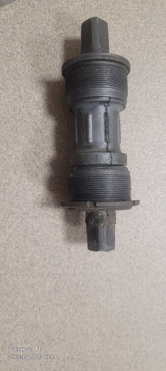

Rsc Opublikowano 24 Lutego 2023 Udostępnij Opublikowano 24 Lutego 2023 Witam. Proszę o pomoc w wymianie nepędu. Oto poniżej obecny napęd do wymiany. Korba Tourney 48-38-28 Wolnobieg Tourney Megarange Shimano 3x7 13-34- chyba nietypowy Przerzutka tył Tourney na czerwonym kółku oznaczenie 15T Suport 125,5mm z plastikiem w środku dołączam foto też chyba nietypowy Manetka przód ST-EF50 Manetka tył ST-EF-50-7 Przerzutka przednia zostaje Manetki ewentualnie mogą zostać. Odnośnik do komentarza

mike21 Opublikowano 25 Lutego 2023 Udostępnij Opublikowano 25 Lutego 2023 Korba: FC-TY301 28-38-48 Wolnobieg: MFM4S 7CV Przerzutka: RD-TY300 (dobierz sobie sposób mocowania - hak czy bezpośrednio do ramy) Suport o dł. osi 122,5mm np. BB-UN300 Odnośnik do komentarza
