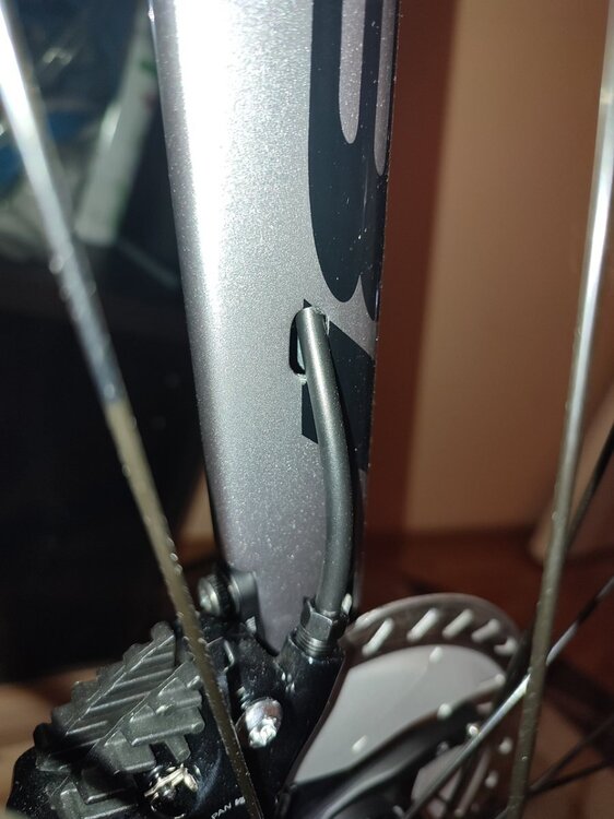

Grochu86 Opublikowano 4 Grudnia 2021 Zgłoś Udostępnij Opublikowano 4 Grudnia 2021 Dzień dobry wszystkim, pierwszy post na forum ? Od niedawna jestem właścicielem roweru BH RS1 3.0 Rower posiada wewnętrzne prowadzenie wszystkich przewodów. Podczas skręcania kierownicą słychać szuranie. Film w załączniku. Tak jakby przewody ocierały w środku. Moje pytanie jest takie - czy to standard w tego typu rozwiązaniach? Kierownica pracuje bez oporu, podczas jazdy też praktycznie nie zwraca się na to uwagi. Jedynie "na sucho" w domu zwróciłem na to uwagę bo to dźwięk, jakiego nigdy nie słyszałem w żadnym swoim rowerze, w których przewody były albo całkowicie na zewnątrz albo częściowo w ramie. Dystrybutor zaleca sprawdzenie prawidłowości podłączenia linki tylnego hamulca, co zrobię przy pierwszym przeglądzie w serwisie. Jeśli jest ok to ten dźwięk ma wynikać po prostu z wewnętrznego prowadzenia przewodów. Jak myślicie, ten typ tak ma? VID_20211127_140501.mp4 Odnośnik do komentarza

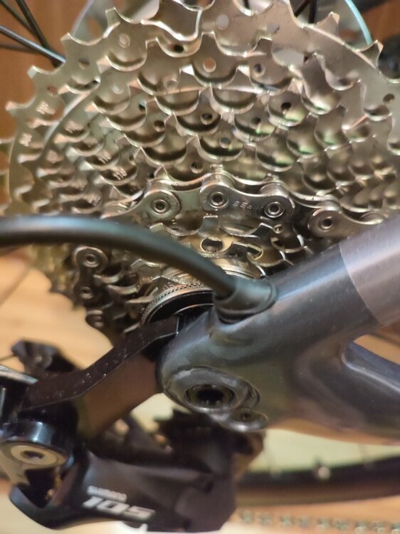

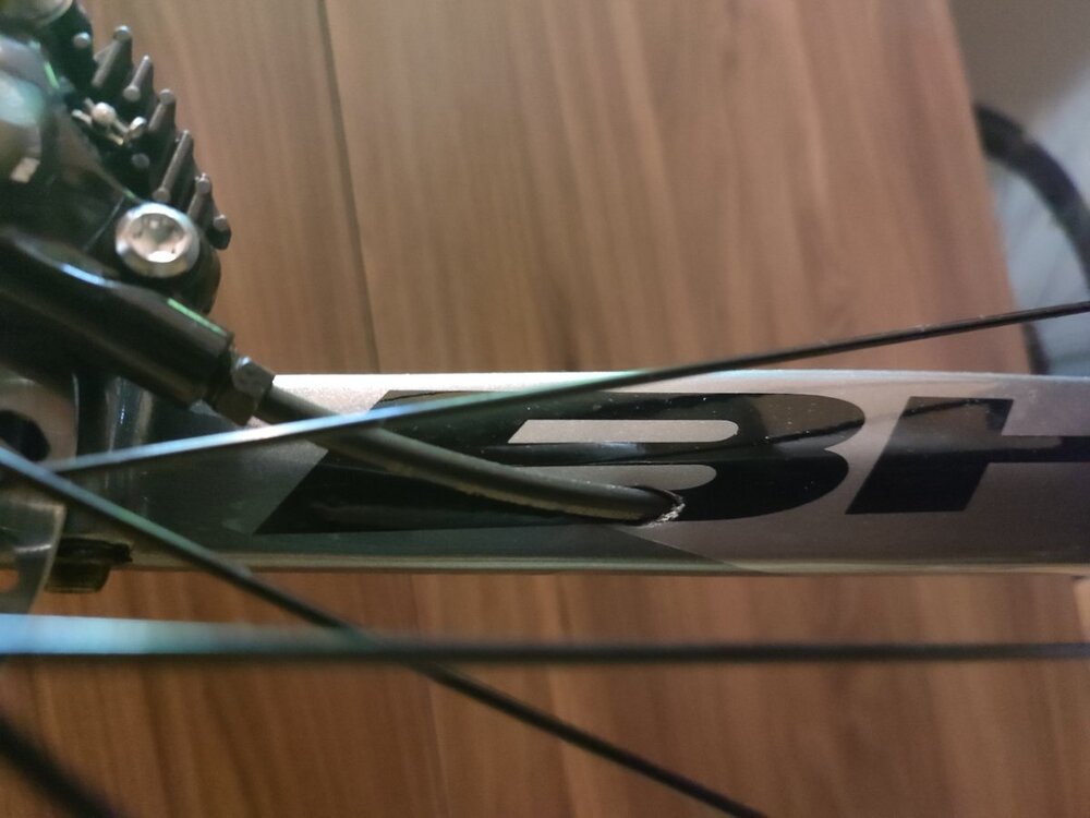

jajacek Opublikowano 5 Grudnia 2021 Zgłoś Udostępnij Opublikowano 5 Grudnia 2021 Dołącz zdjęcie wejścia przewodów w ramę. Dobry producent stosuje porty zakończone elementami plastikowymi do których idzie pancerz a wewnątrz ramy idzie sama linka w peszlu i wychodzi drugim portem do pancerza. Gorszy producent ładuje całe pancerz do środka bo tak łatwiej, taniej i szybciej. Nie wiem jak jest w tym przypadku. Są sposoby na takie rzeczy Odnośnik do komentarza
Grochu86 Opublikowano 5 Grudnia 2021 Autor Zgłoś Udostępnij Opublikowano 5 Grudnia 2021 Odnośnik do komentarza
jajacek Opublikowano 5 Grudnia 2021 Zgłoś Udostępnij Opublikowano 5 Grudnia 2021 No tak, całe pancerze wrzucone po chamsku do środka. Musiałbyś trafić do jakiegoś ogarniętego mechanika żeby tym się zajął. W Warszawie są tacy. Odnośnik do komentarza
Grochu86 Opublikowano 5 Grudnia 2021 Autor Zgłoś Udostępnij Opublikowano 5 Grudnia 2021 Rozumiem A co o tym sądzisz? : https://biostern.abstore.pl/linki-pancerze-i-koncowki-jagwire-oslona-pancerza-wew-ramy-1-metr,c69,p5609,pl.html Odnośnik do komentarza
