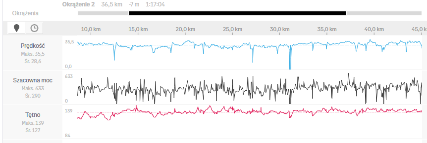

jajacek Opublikowano 3 Maja Opublikowano 3 Maja Tak, ten. Tu masz moją wczorajszą jazdę z nim. Żadnych dziwnych wskazań. Moc oczywiście bzdura, wymysł Stravy. Bo to rower bez pomiaru mocy.
wierzbajol Opublikowano 3 Maja Autor Opublikowano 3 Maja Tak, ten. Tu masz moją wczorajszą jazdę z nim. Żadnych dziwnych wskazań. Moc oczywiście bzdura, wymysł Stravy. Bo to rower bez pomiaru mocy. wykres rewelacja, patrzyłem to pro i pro plus to chyba jedynie z drugiej ręki i trzeba czegoś nowszego szukać
