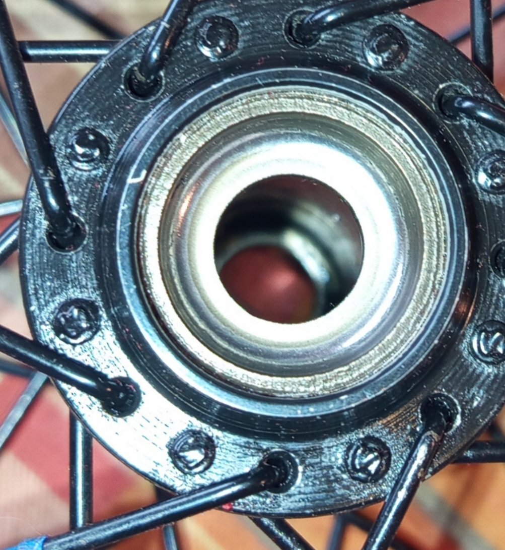

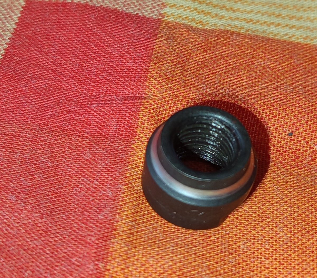

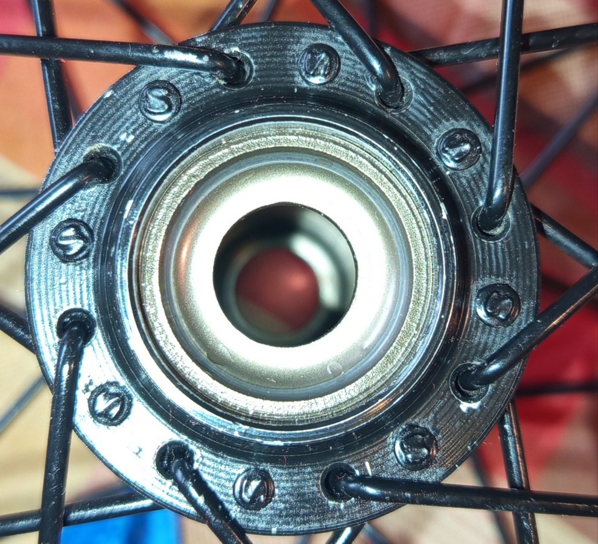

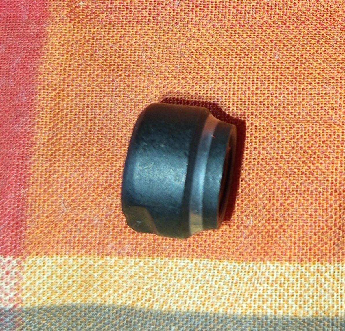

Danilo79 Opublikowano 25 Sierpnia 2025 Udostępnij Opublikowano 25 Sierpnia 2025 Witam proszę o ocenę stanu piasty i konusa Shimano przebieg 6 K, 3 lata,narazie wyczyściłem ,nasmarowalem i myślę że będzie jeszcze ok 😀dzięki . Odnośnik do komentarza
kryptoszosowiec Opublikowano 25 Sierpnia 2025 Udostępnij Opublikowano 25 Sierpnia 2025 Trochę mnie zastanawiają te okrągłe ślady na ostatnim zdjęciu. Jedno zahacza o tor toczenia kulek. Mam wrażenie że piasta mogła być skręcona za mocno, bo wytarcie jest dość mocne, ponownie na ostatnim zdjęciu. A może to kwestia zdjęć? Odnośnik do komentarza
mike21 Opublikowano 25 Sierpnia 2025 Udostępnij Opublikowano 25 Sierpnia 2025 Nie ma wżerów pokorozyjnych wiec bedzie pracować bez żadnych problemów dalej. Jeśli kulki zrobiły się ciemne lub zaczęła wyłazić miedź spod chromu to sugerowałoby pracę ze zbyt małym luzem roboczym - będą do wymiany. Odnośnik do komentarza
