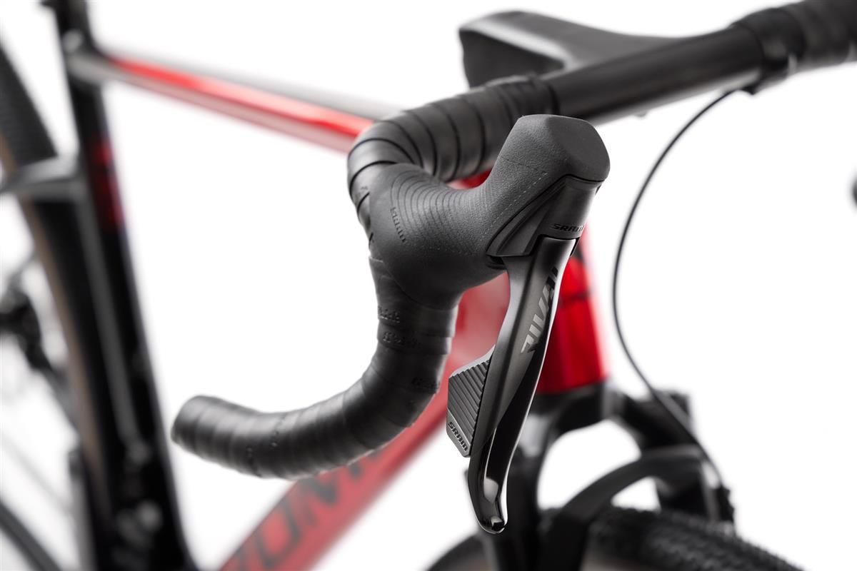

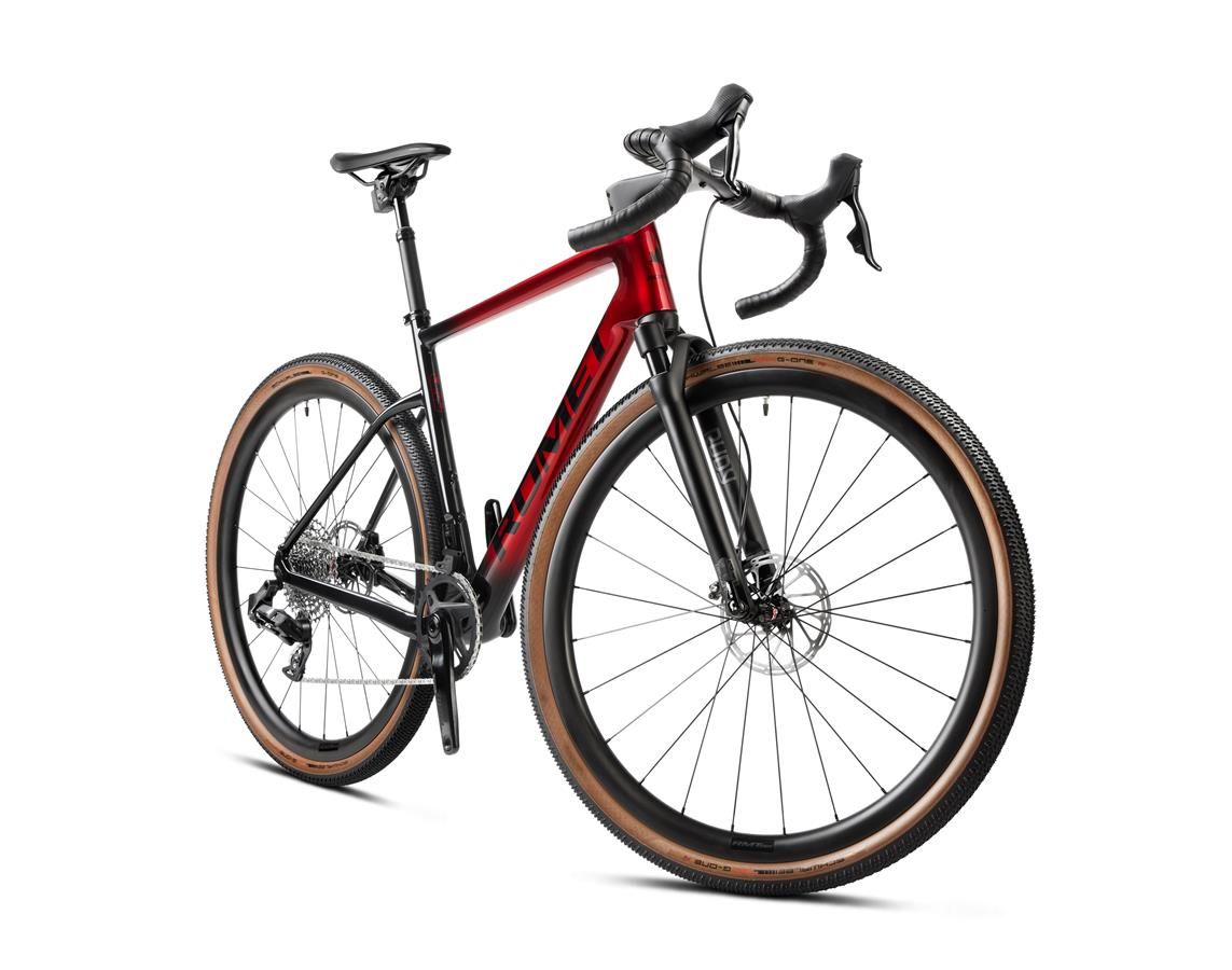

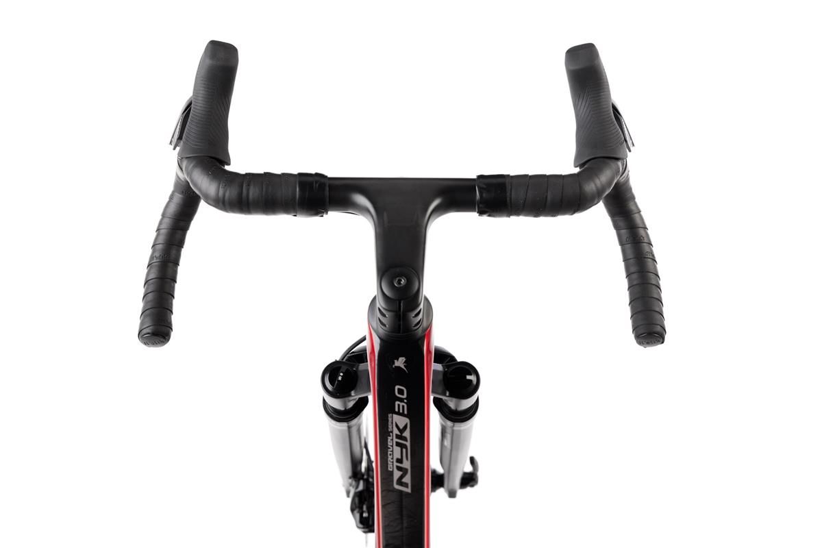

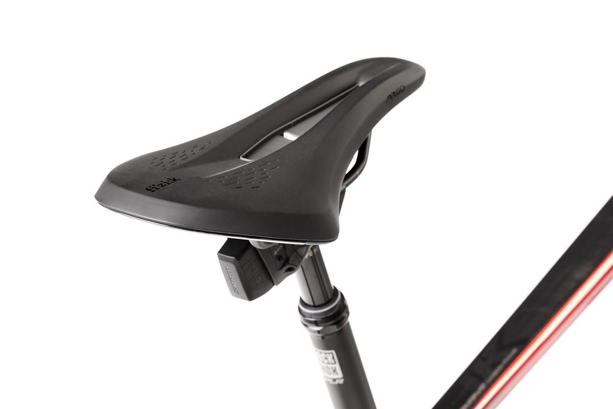

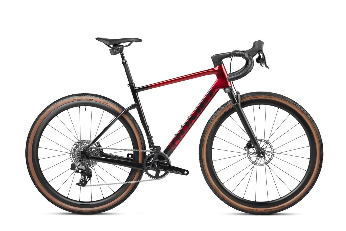

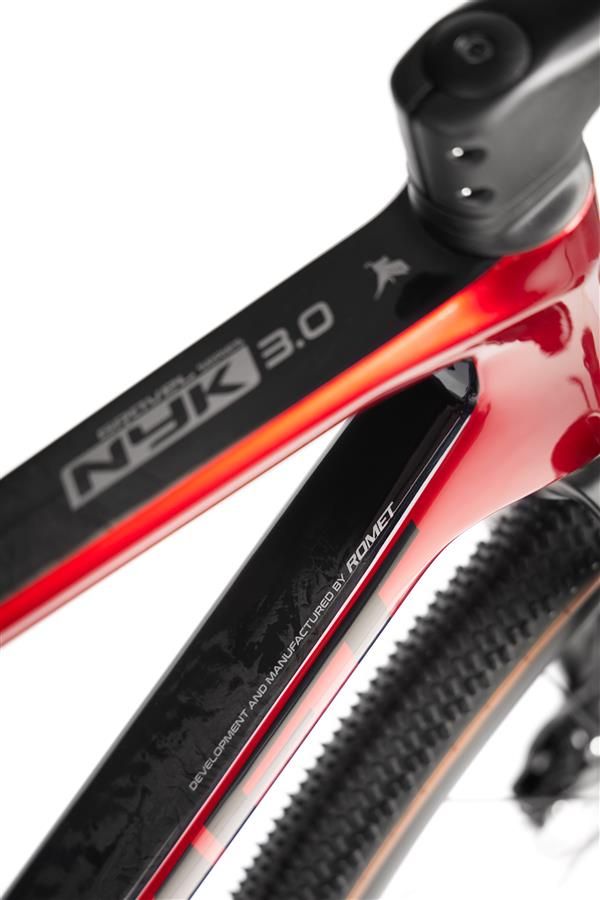

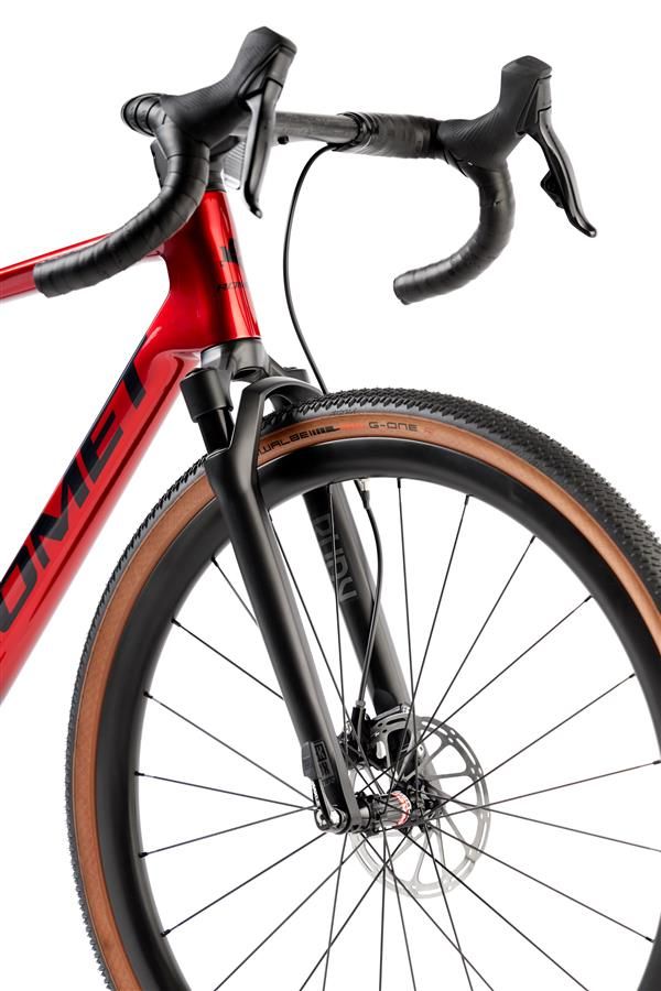

jajacek Opublikowano 24 Kwietnia 2025 Udostępnij Opublikowano 24 Kwietnia 2025 Z graveli jakie mi ostatnio wpadły w oko największe wrażenie zrobił na mnie nasz rodzimy Romet NYK 3.0 Jest to bardzo drogi rower, zupełnie niepotrzebnie wyposażony w elektronikę. Natomiast podoba mi się zarówno jego kolorystyka jak i koncepcja. Od dawna jestem zdecydowanym zwolennikiem ram karbonowych to raz. Dwa że doszedłem do wniosku że gravel bez amortyzacji generalnie nie ma sensu. Jestem natomiast zdecydowanym przeciwnikiem napędu 1x w takich rowerach. Jakby wyposażyli go w napęd 2x12 Shimano GRX z kasetą 11x36 i opony Race King 2.0 cala to byłby to gravel niemal idealny z mojego punktu widzenia. Mam natomiast pewne zastrzeżenia do jego geometrii. Gravel rekreacyjny, a tak go wykorzystuje jak sądzę ponad 90% kupujących powinien mieć krótką górną rurę i bardzo wysoki stack. Po to żeby uzyskać kierownicę na wysokości siodełka i dać użytkownikowi komfortową, zrelaksowaną pozycję. No i na pewno nie dawałbym zintegrowanego kokpitu, bo nie ma żadnej możliwości dostosowania go do użytkownika. Wrzucam zdjęcia bo ładny ? Odnośnik do komentarza
