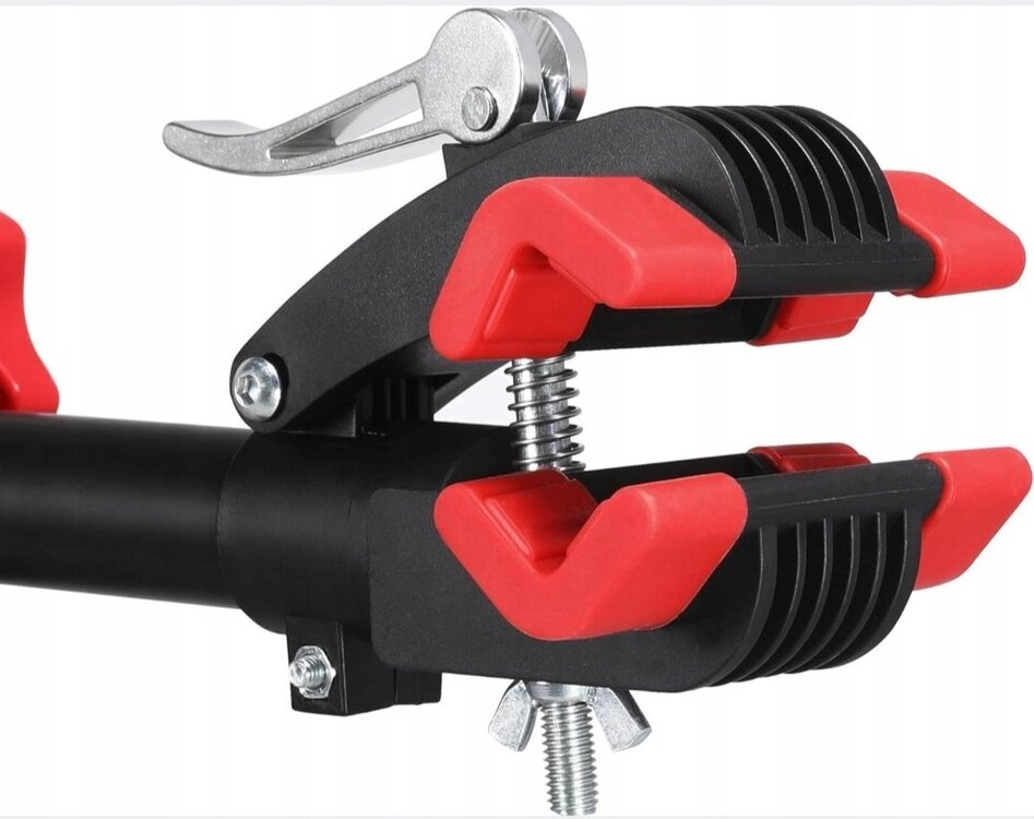

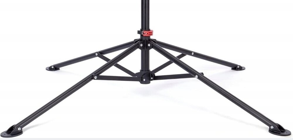

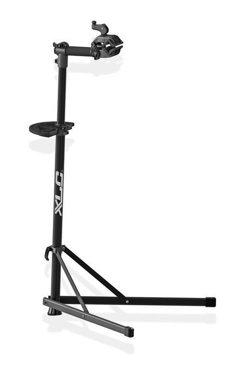

Greg29 Opublikowano 11 Października 2024 Udostępnij Opublikowano 11 Października 2024 Szukaj takiego co ma nogi tylo do przodu a nie na cztery strony jak statyw, można bliżej ściany postawić. Coś tego typu: I do tego taki co ma zacisk na zasadzie dźwigni a nie przykręcany - wygodniej rower umocować. Coś takiego: Chociaż ten akurat jest dość drogi Odnośnik do komentarza

Greg29 Opublikowano 13 Października 2024 Udostępnij Opublikowano 13 Października 2024 Każdy jest lepszy niż brak stojaka. Ja nam taki podobny do tego linkiwanego z Lidla i też daje radę ale jak pisałem wcześniej, te nogi na cztery strony: zabierają dużo miejsca i lepsze są takie jak wklejałem zdjęcia powyżej. Ten mechanizm, a raczej rączka do mocowania czy dokręcania roweru w stojaku wydaje się mało wygodna, mało ergonomiczna: Uważaj też na te plastikiwe zaciski bo jak za mocno dokręcisz to pękają (ja jeden połamałem): Odnośnik do komentarza

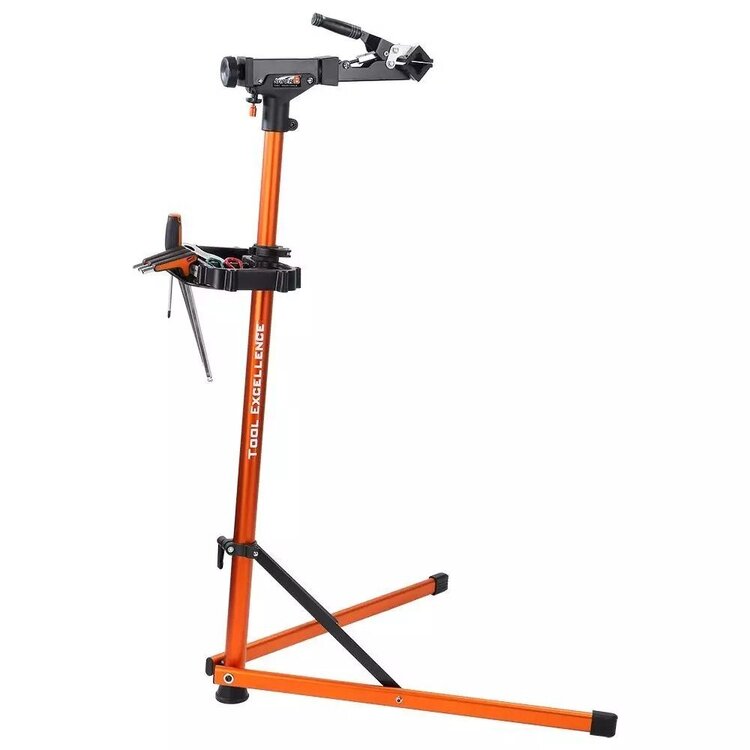

mike21 Opublikowano 13 Października 2024 Udostępnij Opublikowano 13 Października 2024 Ten pomarańczowy SuperB jest b.przyzwoity (ale z tylko z tymi nogami bo jest też wersja z trójnogiem). Macałem go kiedyś i nie ustępuje jakością markom rozpoznawalnym jak unior czy parktool. Odnośnik do komentarza
