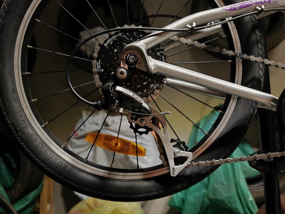

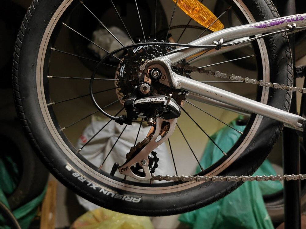

mikeman Opublikowano 26 Sierpnia 2024 Udostępnij Opublikowano 26 Sierpnia 2024 Czołem Eksperci! Sprawa wygląda tak, że kupiłem używany rower (Amulet Youngster, 20") dla syna w satysfakcjonujących pieniądzach. Okazało się jednak, że oprócz satysfakcjonujących pieniędzy, jego stan faktyczny pozostawia trochę do życzenia, nawet mimo tego, że sam go odbierałem. Myślałem, że jak łańcuch jest troszkę pordzewiały, to nie problem, ale już wiem, że to jednak problem jeśli nie bezpośredni, to pośredni w związku z tym jak był eksploatowany i konserwowany. Cóż doświadczenie do piórnika. Do rzeczy: Umyłem go, wymieniłem łańcuch, wymieniłem suport, ale mam problem z tylną przerzutką, która według specyfikacji to Acera RD-M360. Po pierwsze - póki co nie udało mi się jej na razie wyregulować - o ile skrajne przerzutki udało się ograniczyć, to nie potrafię tak wyregulować żeby wszystkie biegi zmieniało płynnie i nie ocierało. Planuje kupić drut i sprawdzić czy hak nie jest skrzywiony, ale oprócz tego mam jeszcze zagwozdkę z jej wózkiem, który wydaje mi się za długi do tak małych kół. Zobaczcie jak to wygląda na stronie (sorry za jakość) i to na jednej z najmniejszych zębatek: U mnie zaś wygląda to na najmniejszej zębatce tak: A na największej tak: Teraz: to chyba raczej nie powinno tak wyglądać, że wózek jest dosłownie kilka cm powyżej podłoża i tuż przy oponie. Na grafice od producenta przerzuta jest jakby bardziej złożona, a nie wyciągnięta. Pytanie: co jest nie tak? Za krótki łańcuch? Wyciągnięta sprężyna w przerzutce? I w związku z tym jak temu zaradzić? A może wymienić przerzutkę na jakąś z wózkiem GS a nie SGS - taki Altus może by pasował (https://allegro.pl/oferta/przerzutka-tylna-shimano-altus-7-8rz-rd-m310-36423-13262809348)? Z góry dzięki za rady. Odnośnik do komentarza
mike21 Opublikowano 28 Sierpnia 2024 Udostępnij Opublikowano 28 Sierpnia 2024 Pewnie kwestia krzywego haka i/lub wózka. Pożycz (lub kup jeśli masz więcej rowerów) odpowiedni przyrząd do prostowania. Np. TOOPRE rama roweru z hakiem do podnoszenia roweru prostownica - AliExpress 18 W przypadku rowerów z kołami 20" i przerzutkami z długim wózkiem zawsze to będzie tak wyglądać. Jednocześnie tanich przerzutek z krótkim wózkiem nie uświadczysz. Co do różnic w zdjęciach to wynikają z długości łańcucha. Ustaw przełożenie na najmniejszą koronkę i ręką ustaw wózek żeby był w pionie - będzie jak w katalogu producenta. Masz dużo za długi łańcuch. Odnośnik do komentarza

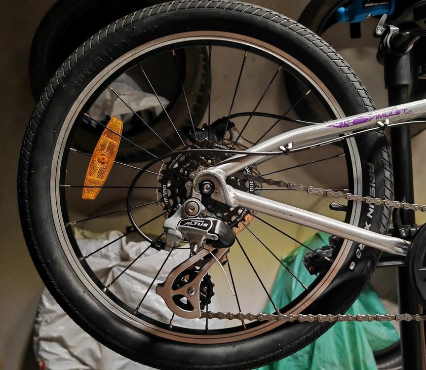

mikeman Opublikowano 30 Sierpnia 2024 Autor Udostępnij Opublikowano 30 Sierpnia 2024 Łańcuch skrócony. Na najmniejszej jest trochę wyżej, ale na największej kasecie i tak jest blisko opony, tyle że wyżej. No cóż, może to tak ma działać. Przyszedł też ten Altus, ma wózek krótszy jakieś 1.5cm - zobaczę, może go wymienie, choć w związku z tym, że po skróceniu mogłem wyregulować przerzutkę i teraz chodzi znośnie, to nie jestem przekonany. Narazie w weekend planuję jeszcze rozebrać bębenek i przeczyścić, bo słuchać piasek i nie ma dobrego ślizgu - doszły mi dzisiaj klucze i zmienić podkładkę dystansującą bębenek 8 biegowy do kasety 7mio biegowej, bo ten który był pierwotnie nie ma dziurek na nity, które są w kasecie i przez minimalnie kaseta faluje (na tyle minimalnie że mogłem ją wyregulować, ale podkładka dedykowana może jeszcze poprawi działanie). Oprócz tego w planach na później jest jeszcze zmiana klocków hamulcowych i wyregulowanie tak, żeby nie obcierały o tarcze, ale do tego muszę poszukać jakichś tutoriali. No i finalny test: ostateczna decyzja czy zostaje ten, czy dotychczasowy rower. Odnośnik do komentarza

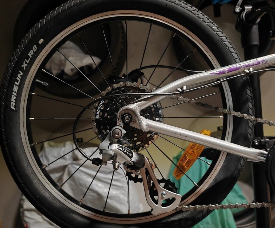

mikeman Opublikowano 8 Września 2024 Autor Udostępnij Opublikowano 8 Września 2024 Słuchajcie, mam problem z falującą kasetą: https://youtube.com/shorts/wO9Z9uw8S5w Kaseta tak falowała od początku i myślałem, że po prostu jest skrzywiona, więc kupiłem i wymieniłem na nową. Widać, jednak że faluje nadal. To kaseta 7mio biegowa która miała od początku podkładkę dystansującą. Podkładka ta, jednak, nie miała otworów na dwa nity, które wystają z kasety, więc dopuszczałem, że przy dokręceniu przez to faluje. Wymieniłem jednak i ją, na taką z dwoma otworami, które jeszcze powiększyłem bardzo delikatnie, żeby na pewno nity weszły, ale znów - po filmiku widać, że problem nadal występuje. I teraz: co jest krzywe? mocowanie bębenka w piaście? piasta? A po zmianie na Altusa, jest lepiej (i wg mnie tak powinno to wyglądać fabrycznie): Odnośnik do komentarza
