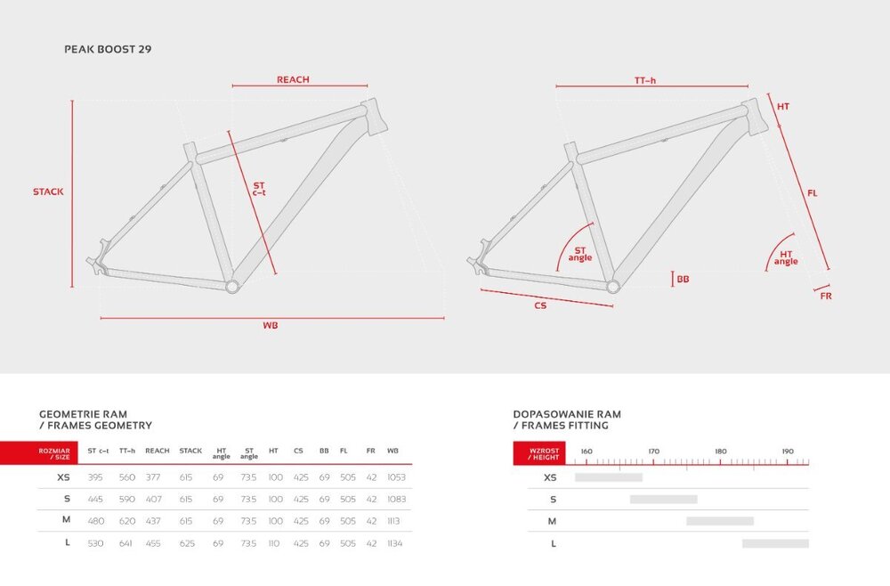

rowerowyczlowiek Opublikowano 14 Maja 2024 Udostępnij Opublikowano 14 Maja 2024 Potrzebuje pomocy w doborze ramy pod mój wzrost, rama to accent peak boost 29 a mój wzrost 186cm ważę 84kg i zastanawiam się nad rozmiarem M albo L. Czy ktoś ma tą ramę na podobny wzrost ? niżej podaje geometrie ramy pod dany rozmiar, aktualnie mam Kross Esprit 6 w rozmiarze L i jest długi i ciężko nim manewrować w ciasnych miejscach np miedzy drzewami w lesie ale ogólnie nie jest za duży i dobrze nim mi się jeździ. Za wszystkie porady z góry dziekuje Odnośnik do komentarza
mike21 Opublikowano 14 Maja 2024 Udostępnij Opublikowano 14 Maja 2024 Rozmiaròwka peaków jest przesunięta w dól. Peak M to jak L u większości innych producentów czyli 19". Peak L to jak XL u innych czyli 21". Odnośnik do komentarza
jajacek Opublikowano 14 Maja 2024 Udostępnij Opublikowano 14 Maja 2024 Rozmiar M przy 186 wzrostu? Chyba żartujesz? Tu jest porównanie geo Peaka i mojego Epica w rozmiarach L. Jeżdżę na L mając 175 wzrostu. https://geometrygeeks.bike/compare/specialized-epic-hardtail-comp-carbon-world-cup-2017-l,accent-peak-carbon-gx-eagle-2021-l/ @mike21 Peak ma prawie taką samą geo jak XC 100/120/500 z Decathlonu. Więc ma normalną rozmiarówkę IMO: https://geometrygeeks.bike/compare/specialized-epic-hardtail-comp-carbon-world-cup-2017-l,accent-peak-carbon-gx-eagle-2021-l,decathlon-xc-500-2020-l/ Odnośnik do komentarza
mike21 Opublikowano 14 Maja 2024 Udostępnij Opublikowano 14 Maja 2024 Peak M jest wyższy niż spec epic L i mają zbliżone długości. Standover w peaku M będzie z 850mm w L 880mm. To jest najczęściej decydujący parametr o pasowaniu bądź nie. Moja żona ma 174cm wzrostu i jeździ na s-works epic rozmiar M. Nie ma opcji żeby pasował rower 5cm wyższy Druga sprawa archaiczny peak carbon to nie peak boost 29. W każdym razie geometrycznie nawet ten peak boost 29 to miniona dekada. Odnośnik do komentarza
jajacek Opublikowano 14 Maja 2024 Udostępnij Opublikowano 14 Maja 2024 No tak, zły rower wybrałem do porównania. Ale ja tam widzę z tego co autor wkleił w rozmiarze L reach 625, stack 455, główka 69. W miarę standardowa rozmiarówka. Rockrider XC 100/500, 450/626, główka 69,5 Odnośnik do komentarza

mike21 Opublikowano 16 Maja 2024 Udostępnij Opublikowano 16 Maja 2024 Tak jak pisałem wyżej. Peak nie ma standardowej rozmiarówki. L to prawilne 21" i jest przy tym stosunkowo krótki IMHO nieteafiony midel ramy jesli jesteś na granicy rozmiarówki.l bo L będzie za wysoki a M za krótki. Stawiajac ramę epic ht przy tym peaku z tym samym oznaczeniem rozmiaru, dajmy na to L to peak będzie miał podsiodłówkę dłuższą o ponad 5cm i mniej więcej podobnie górna rura tej ramy będzie wyżej. Natomiast na długosci będą prawie takie same z tym, że reach w epicu bedzie ze 4cm większy (bo to.w przeciwieństwie do peaka to współczesna geo xc). Dozbieraj trochę i kup u chińczyka solidną podróbkę epica 😉 550EUR mniej więcej kosztuje. Odnośnik do komentarza
