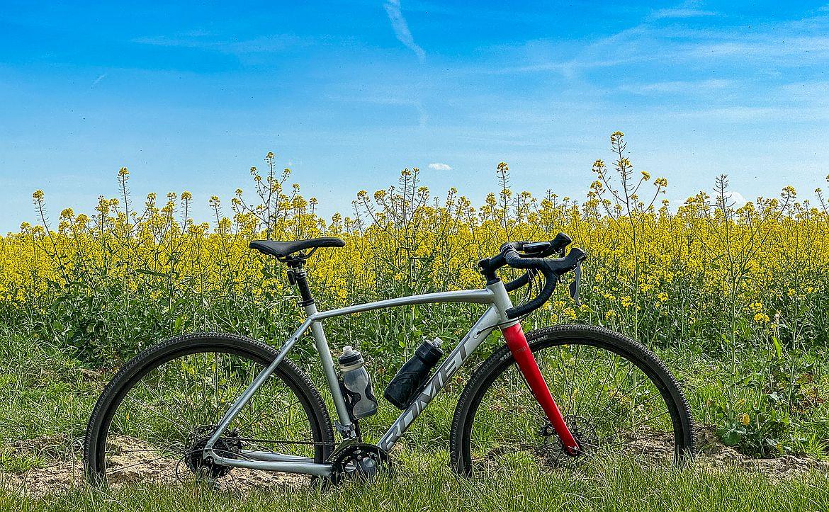

lukasz.przechodzen Opublikowano 10 Maja 2024 Udostępnij Opublikowano 10 Maja 2024 Miałem ostatnio okazję trochę pojeździć gravelowym Rometem Aspre 1. Zdaję sobie sprawę, że określenie "niedrogi" przy rowerze za 4000 złotych, może się niektórym wydawać nie na miejscu. Ale takie już mamy realia. Zresztą jak się w praktyce okazało, Aspre wcale nie został stworzony po najmniejszych kosztach, są tu nawet elementy zaskakujące ceną (chociażby zaciski hamulcowe). No i dochodzą jeszcze wyprzedaże i rabaty, co katalogową kwotę 4000 zł jeszcze obniży. A czy warto zainteresować się tym rowerem? I co mi się w nim nie spodobało? Zapraszam do lektury: https://roweroweporady.pl/romet-aspre-1-test-roweru-gravelowego/ Odnośnik do komentarza
