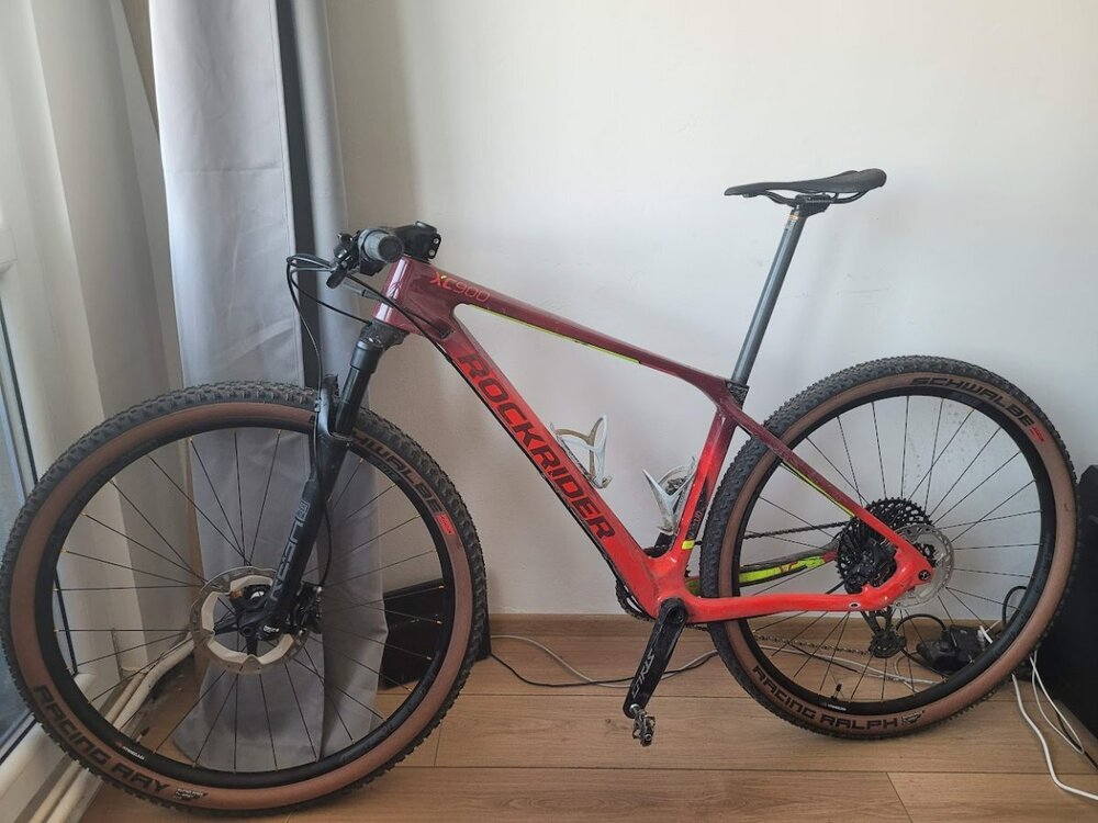

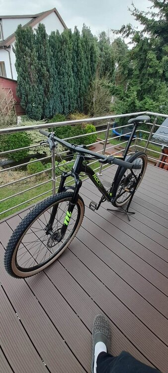

Oskarr Opublikowano 11 Kwietnia 2023 Udostępnij Opublikowano 11 Kwietnia 2023 @Luki43 co najwyżej pasjonata. Akurat trafiłeś w segment którym trochę siedzę: Mój XC 900: Mój XC 100s: Tutaj expl 540 mojej mamy: Tutaj XC 120 mojego ojca: To ja na moim wcześniejszym XC 100: A tu jeszcze stary rower kumpla z którym trenuje i się ścigam: Ten ostatni właśnie jest na sprzedaż ale w okolicy Bydgoszczy. Odnośnik do komentarza
