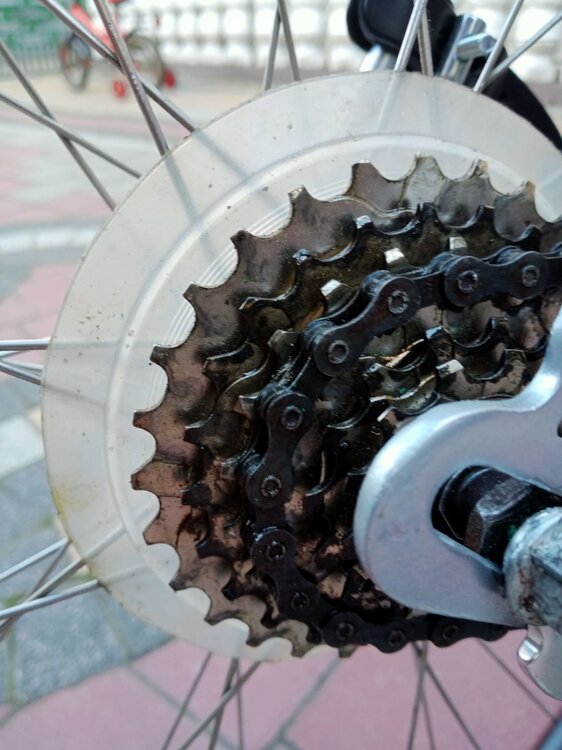

Kokosek Opublikowano 3 Września 2022 Zgłoś Udostępnij Opublikowano 3 Września 2022 W niedawno zakupionym rowerze sprawdziłem łańcuch i okazało się że jest już wyciągnięty i trzeba go wymienić zastanawiam się czy nie muszę też wymienić kasety niestety nie znam się zbyt bardzo czy pomógłby by ktoś to ocenić Odnośnik do komentarza
mike21 Opublikowano 3 Września 2022 Zgłoś Udostępnij Opublikowano 3 Września 2022 To raczej nie jest kaseta. Jesli nowy łańcuch będzie prześlizgiwał się po zębach pod obciązeniem to wolnobieg też do wymiany. Wygląda na mocno zużyty jednak czasami łańcuch jednak się układa. Odnośnik do komentarza
Kokosek Opublikowano 4 Września 2022 Autor Zgłoś Udostępnij Opublikowano 4 Września 2022 Dziękuję sprawdzę na nowym łańcuchu. A po czym rozpoznać czy to kaseta czy wolnobieg? Odnośnik do komentarza
