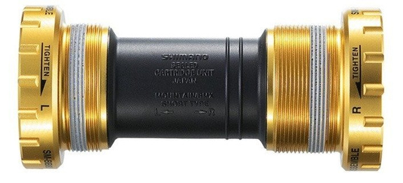

PELE Opublikowano 28 Marca 2022 Zgłoś Udostępnij Opublikowano 28 Marca 2022 Witam! Postanowiłem wyczyścić cały rowerek. Podczas konserwacji łożysk, jedna z nich nie chciała się wkręcić w tę mufę suportu (od strony napędowej) (przekręca się). Postanowiłem więc ściągnąć podkładkę wtedy weszło. (ściągnąłem z lewej i prawej strony) Po skręceniu całości i wyregulowaniu całego napędu zauważyłem problem z wrzucaniem biegu z (2 na 3 na korbie), tak wszystko pięknie śmiga. Następnie zmieniłem linki/pancerze, wyregulowałem poprawnie śruby L/H, śrubę baryłkową i dalej nic. No zrobiłem wszystko co się dało. W kilku filmikach dotyczących wymiany supportu/korby zauważyłem, że podkreśla się całkiem istotne znaczenie właśnie tych podkładek (z wyjątkiem rowerów szosowych), ponieważ ich brak może skutkować złym ustawieniem się łańcucha, więc wydaje mi się, że to może być przyczyną. Tylko teraz problem, bo jak mam założone podkładkę to nie mogę tego łożyska/miski wkręcić, jest wyczuwalny luz Raczej wykluczone, abym miał to (łożysko z podkładką) tylko tak "wsadzone/niedokręcone" i całość zamontował/skręcił wszystko i tak jeździł ? Może dać tylko podkładkę z tej drugiej strony (non drive side), a tam z drugiej nie? Czy to coś da? O dziwo jak zamieniłem łożyska to wchodzą, ale wiadomo, że tak nie może być! drive side to łożysko z prawej strony od napędu! Co byście mi doradzili ? Pozdrawiam ! Tu na szybko filmik jak to wchodzi bez wkręcania. https://megawrzuta.pl/download/c962a75f3e58cd461c3a6a70ab4f2324.html https://megawrzuta.pl/filesgroup/9986b313b6eccf1a742b75e5e047f236.html https://megawrzuta.pl/filesgroup/32b1d20a64b22906f655270f029dd370.html Ps: Podejrzewam teraz, że może to być uszkodzona mufa suportu Pozdrawiam!!! ? Odnośnik do komentarza
mike21 Opublikowano 28 Marca 2022 Zgłoś Udostępnij Opublikowano 28 Marca 2022 Zepsułeś linię łańcucha. Większość przerzutek przednich może mieć z tym problem ze względu na ograniczony zakres ruchu łyżki. Miski z łożyskami muszą być wkręcone odpowiednio dużym momentem żeby właśnie nie wybijać gwintu w mufie. Pod korbę FSA pasują suporty shimano. Poszukaj gdzieś jeszcze SM-BB80, ma miskę po stronie napędowej z dużo dłuższym gwintem, może złapie jeszcze kilka nieuszkodzonych zwojów w mufie. W każdym razie to rozwiązanie i tak krótkoterminowe. Odnośnik do komentarza
PELE Opublikowano 29 Marca 2022 Autor Zgłoś Udostępnij Opublikowano 29 Marca 2022 Dzięki za propozycję. W sumie nie mam zamiaru za bardzo już w ten rower inwestować, ale zastanowię się. A jakiś inna metoda "prowizoryczna" jest ? Czytałem o jakimś "spawaniu na zimno" produktem CX-80, albo to jakoś solidnie skleić ? Później najwyżej się będę martwił jak to otworzyć (póki co o tym nie myślę) Odnośnik do komentarza
mike21 Opublikowano 29 Marca 2022 Zgłoś Udostępnij Opublikowano 29 Marca 2022 Pewnie chodzi o autoweld. Tak, można tym. Raz i na zawsze ? Odnośnik do komentarza
PELE Opublikowano 29 Marca 2022 Autor Zgłoś Udostępnij Opublikowano 29 Marca 2022 Najsampierw spróbuję cały gwint nasmarować tym czymś, bo koledze parę dni temu zostało sporo tego. https://hobby-model.pl/import-z-systemu-magazynowego/klej-epoksydowy-uhu-epoxy-quick-set-2x10ml-23892 Dam znać czy trzyma. Odnośnik do komentarza
