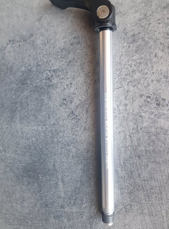

elede90 Opublikowano 15 Lutego 2022 Udostępnij Opublikowano 15 Lutego 2022 Witam Potrzebuję kupić tylną sztywną oś do roweru mtb (indiana stromx8). Obecna(uszkodzona) ma oznaczenia AX-MT500-157x12 M12xP1.5 Lenght 181. Ktoś się orientuje jak to odczytać i jaką kupić (może być na imbusa),żeby pasowała. Szukałem po tych parametrach osi, ale całkiem inne specyfikacje są podane. Odnośnik do komentarza

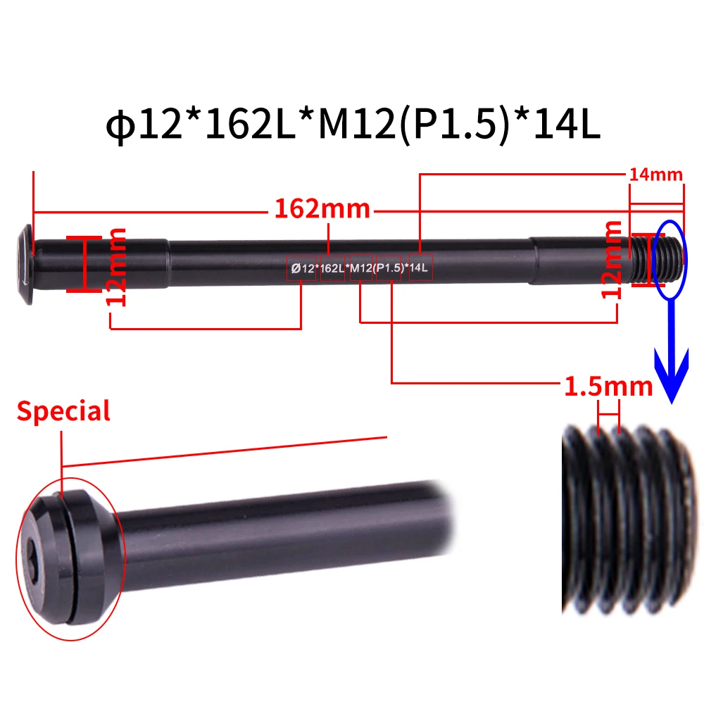

mike21 Opublikowano 15 Lutego 2022 Udostępnij Opublikowano 15 Lutego 2022 Zwykle parametry dla TA to długość całkowita śruby (bez łba), typ gwintu np. M12 o skoku 1,5 oraz długość gwintu. Przód roweru piasty wałek rurowy MTB szosowe szybkie uwalnianie przez oś szaszłyki do przedniego widelca ROCK SHOX TP m15x1, 5 m12x1, 5 m12x1, 0|Skewers| - AliExpress Odnośnik do komentarza
elede90 Opublikowano 15 Lutego 2022 Autor Udostępnij Opublikowano 15 Lutego 2022 157x12 pierwsze oznaczenie a drugie to m12xp1.5 i dlugość 181 Odnośnik do komentarza
mike21 Opublikowano 15 Lutego 2022 Udostępnij Opublikowano 15 Lutego 2022 Masz może starą śrubę? Nie spotkałem nigdy tak długiej w rowerze "cywilnym". Odnośnik do komentarza
elede90 Opublikowano 15 Lutego 2022 Autor Udostępnij Opublikowano 15 Lutego 2022 No właśnie jakieś nietypowe, nie mogę znaleźć o takiej długości Odnośnik do komentarza
mike21 Opublikowano 15 Lutego 2022 Udostępnij Opublikowano 15 Lutego 2022 Zmierz jaką ma dł. w rzeczywistości (bez łba jak na powyższym rysunku) oraz dł. samego gwintu. Może coś się dobierze. Pozostałe parametry są jasne. Odnośnik do komentarza
elede90 Opublikowano 15 Lutego 2022 Autor Udostępnij Opublikowano 15 Lutego 2022 długość rurki to 164mm a gwint wychodzi 16mm. Znalazłem taką https://allegro.pl/oferta/bbc-os-yt-jeffsy-12-148mm-thru-axle-boost-8413175213?reco_id=841da53e-8e91-11ec-ae52-40a6b7302570&sid=f8bddad5d737919e6c726c989b66bdbe96499e13bc806f55bd0c404f69ac7020 Ma trochę inne parametry, ale gwint chyba może troszkę wystawać? Odnośnik do komentarza
mike21 Opublikowano 15 Lutego 2022 Udostępnij Opublikowano 15 Lutego 2022 Bedzie dobra. Odnośnik do komentarza
