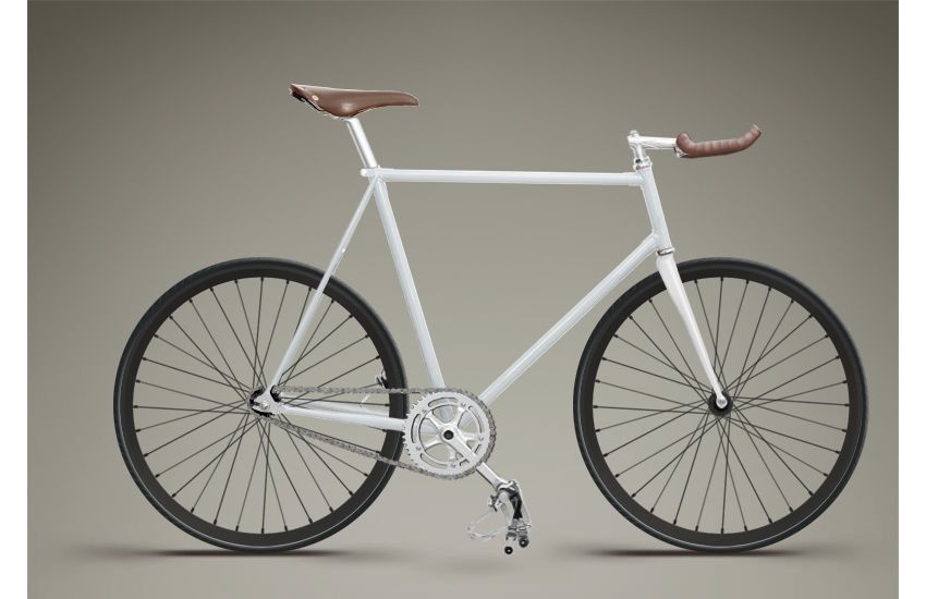

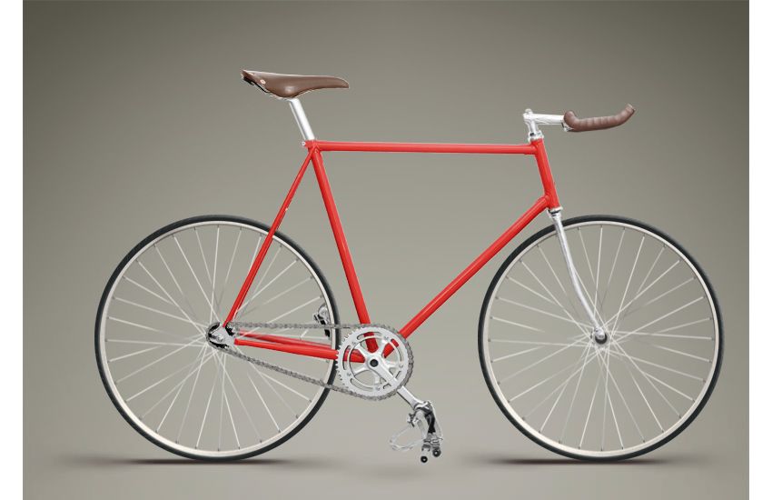

Zainspirowany różnymi zdjęciami (postaram się wrzucić jutro) postanowiłem trochę zmienić projekt i pójść bardziej w retro:
Cel to znaleźć używaną ramę z chromowanym widelcem w błyszczącej czerwieni. Ramę której nie trzeba będzie odnawiać. Kolor może ulec zmianie ;)
PS: Zajebista kolorystyka totalnie do mnie przemawia:
Miałem niedawno chromowane widły i okazały się - niskiej jakości. W tym drugim - wyglądają na solidniejsze.
Te ramy mają chyba różne rozmiary? Czy obydwa Ci pasują?
A czy w ogóle pasuje Ci rama torowa? Mnie np. nie - bo ma za krótką rurę poziomą. Na torze można stosować długie mostki i kierownice o dużym zasięgu, bo nie ma tam wertepów. Na realnej drodze - wydaje mi się, że mostek 10 cm - to max. 12cm mi pękł po wjechaniu w (nie taką znów dużą dziurę) w 11-cm - urwała się śruba pionowa. W końcu do swojego żelaznego osiołka założyłem mostek 10 cm - taki bardziej pancerny i barana o większym zasięgu, ale też - takiego solidniejszego. Jaguar jest dłuższy i w zupełności wystarczy mi mostek 10 cm i zgrabniejsza kiera.
