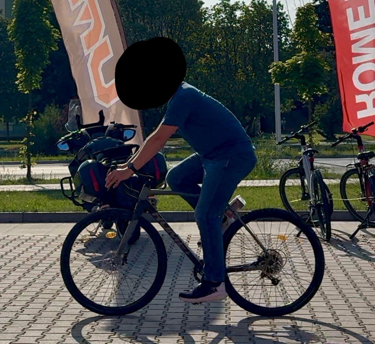

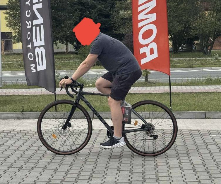

Tektro123 Opublikowano 23 Lipca Udostępnij Opublikowano 23 Lipca Cześć, szukam Gravela do 5-5,5 tysiąca i ostatnio przymierzałem się do Rometa Aspre 3 oraz Boreasa 2, ponieważ to jest mój pierwszy rower z barankiem a tak naprawdę pierwszy rower od dawna proszę o poradę czy ten rozmiar jest dobry? Wzrost 180, przekor 84, zasięg rąk 188 W długich spodniach jestem na Boreasie w rozmiarze L czyli chyba 54 jak dobrze pamiętam W krótkich spodniach jestem na Aspre 3 rozmiar M 52. Ewentualnie jeżeli ktoś ma do polecenia jakiś rower innej firmy. Odnośnik do komentarza
jajacek Opublikowano 23 Lipca Udostępnij Opublikowano 23 Lipca Ale jak wyglądasz w spodniach to nie ma znaczenia 🙂 Ile masz wzrostu, jaki przekrok i jaki zasięg rąk? Na 54 wyglądasz lepiej 🙂 Rower na samym dole ma klamki ustawione w niedopuszczalny sposób. Odnośnik do komentarza
Tektro123 Opublikowano 23 Lipca Autor Udostępnij Opublikowano 23 Lipca Godzinę temu, jajacek napisał(a): Ale jak wyglądasz w spodniach to nie ma znaczenia 🙂 Ile masz wzrostu, jaki przekrok i jaki zasięg rąk? Na 54 wyglądasz lepiej 🙂 Rower na samym dole ma klamki ustawione w niedopuszczalny sposób. Chodziło o kwestię rozpoznania na które zdjęcie który rower. Wzrost 180, przekor 84, zasięg rąk 188 Odnośnik do komentarza
jajacek Opublikowano 23 Lipca Udostępnij Opublikowano 23 Lipca Są to parametry zdecydowanie pod rozmiar 56 albo jakieś duże 54-55. Odnośnik do komentarza
liverpoolczyk02 Opublikowano 24 Lipca Udostępnij Opublikowano 24 Lipca Moim zdaniem, 54-55, ale to musisz sam ocenić, jak się czujesz. Dużo zależy od osobistych preferencji i stopnia usportowienia. Ja wolę krótszą pozycję. Choć przy 180cm wzrostu rozmiar 52 jest za mały. A odnośnie rowerów, Aspre 3 ma napęd 2x11, Boreas 2 natomiast 1x11. Duża przewaga na korzyść Aspre. Z Boreasa to mogą ci ewentualnie opony przełożyć, bo masz prawilne 40mm. Do Aspre wsadzają węższe. Odnośnik do komentarza
jajacek Opublikowano 25 Lipca Udostępnij Opublikowano 25 Lipca Jeżdżę na gravelu mojego syna rozmiar 56 bez najmniejszych problemów. I na przełajówce w rozmiarze 56. A mam 175 wzrostu, przekrok 85, zasięg rąk 182. Rozmiar 56 przy tych parametrach jest dużo lepszy bo da kokpit wyżej, dając wygodniejszą pozycję. A długość roweru wyreguluje się długością mostka i głębokością kierownicy. Standardowe 54 odradzam. 52 to w ogóle żart przy tych parametrach. Odnośnik do komentarza
