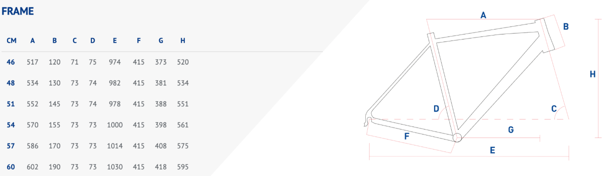

bean2424 Opublikowano 26 Maja Udostępnij Opublikowano 26 Maja Siema, doradzi ktoś jaki brać rozmiar przy wzroście 173 i 80 cm przekroku? https://szybkierowery.pl/produkt/corratec-corones-expert-disc-105/ Odnośnik do komentarza
jajacek Opublikowano 26 Maja Udostępnij Opublikowano 26 Maja Generalnie to są parametry fizyczne na granicy 51-53. Tu rama 51 ma wirtualną górną rurę 552 czyli dłuższą niż w moim Specialized Tarmac w rozmiarze 54. Stack wyglada na to że jest 551 a reach 388. U mnie jest 384 na 544 i przy 175 wzrostu ta rama jest na mnie deczko za duża. Sugeruję więc rozmiar 48. Czasem są takie dziwne rozmiarówki. Pogacar jeździ na Colnago 46 czy 48, co odpowiada normalnemu 54. Odnośnik do komentarza

bean2424 Opublikowano 26 Maja Autor Udostępnij Opublikowano 26 Maja chyba dopłacę i wezmę tego ładniejszy kolor :D a geometria to samo praktycznie więc dziękuje za pomoc! Odnośnik do komentarza
