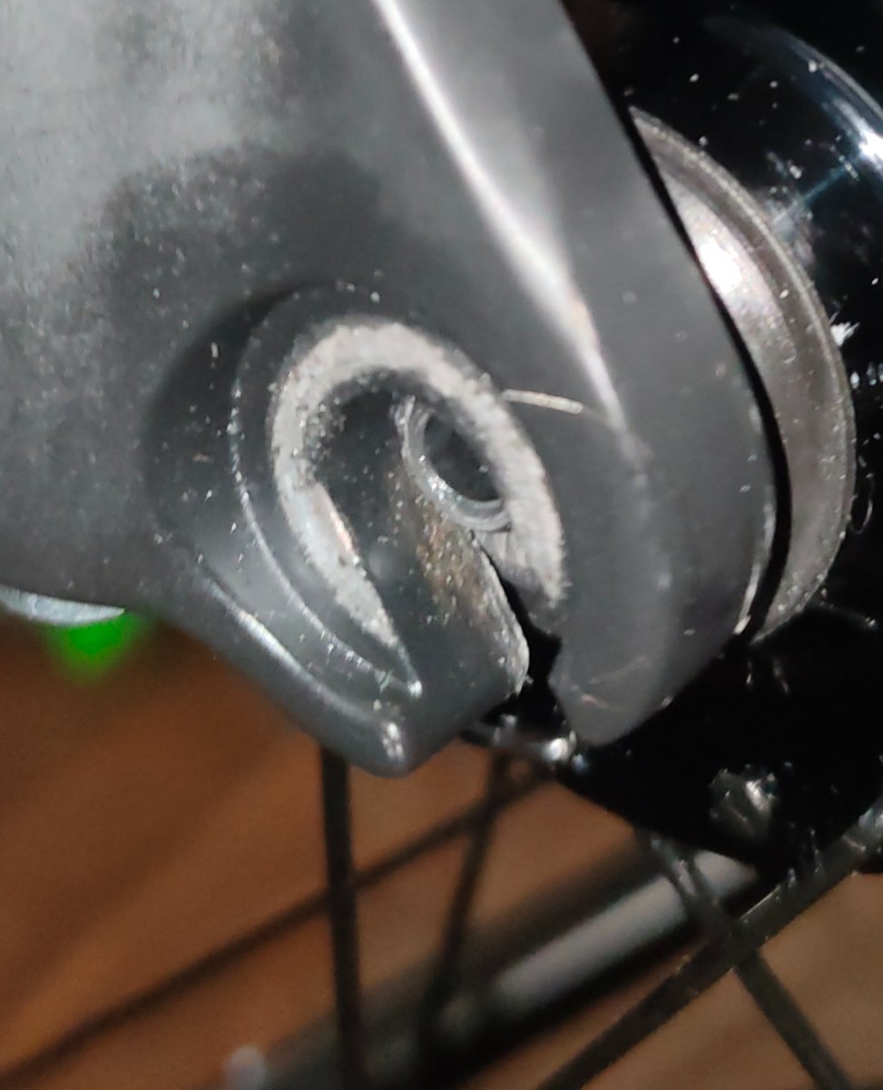

damsza18 Opublikowano 15 Maja 2025 Udostępnij Opublikowano 15 Maja 2025 Dzień dobry, chciałem nasmarować łożyska w piastach. Nie było to robione od nowości (3 lata) i był problem z odkręceniem. Gwint się zniszczył i kupiłem nową ośkę piasty przedniej. Problem w tym, że jest ona delikatnie mniejsza. Oryginał ma chyba 118 a kupiłem 110. Czyli różnica minimalna-powiedzmy 1 mm. Teraz moje pytanie brzmi czy to będzie stanowić problem czy nie. Na zdjęciu widać o co mi chodzi-ośka nie jest na całym widelcu. Tutaj trochę zdjęcie przesadzone bo trochę wyśrodkowałem później. Zastanawiam się czy ciężar się na tym opiera czy bardziej na tych późniejszych elementach od szybkozamykacza. Oryginalna ośka też nie była zbyt szeroka na cały widelec z jednej i drugiej strony, ale zawsze była dłuższa o ten 1 mm. Odnośnik do komentarza
jajacek Opublikowano 15 Maja 2025 Udostępnij Opublikowano 15 Maja 2025 Ja bym kupił taką co trzeba. To majątek nie kosztuje. Na tym zdjęciu dobrze to nie wygląda. Odnośnik do komentarza

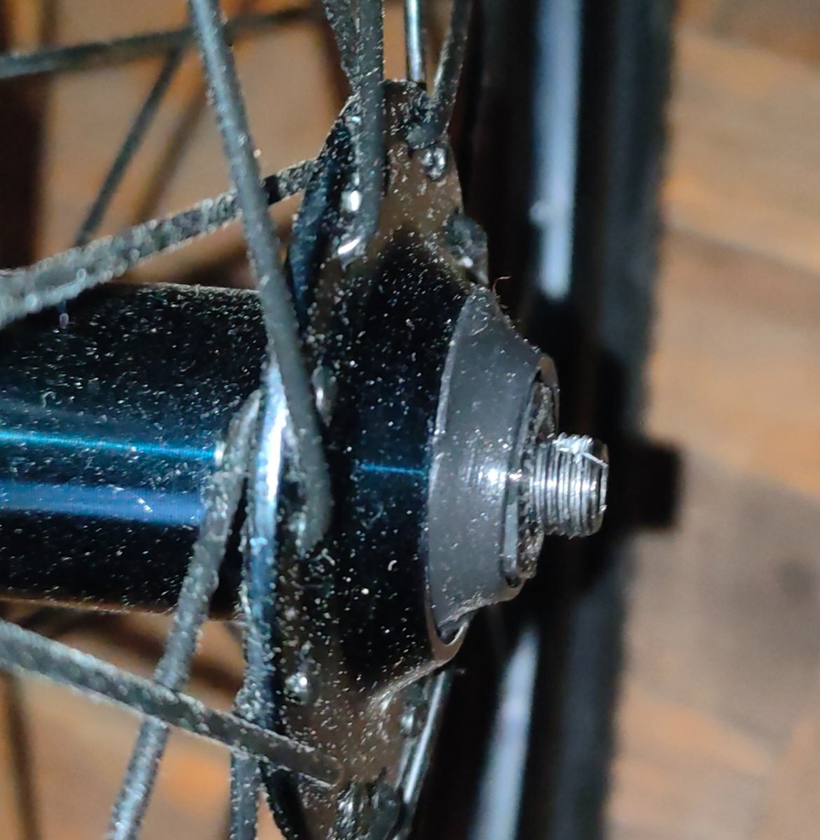

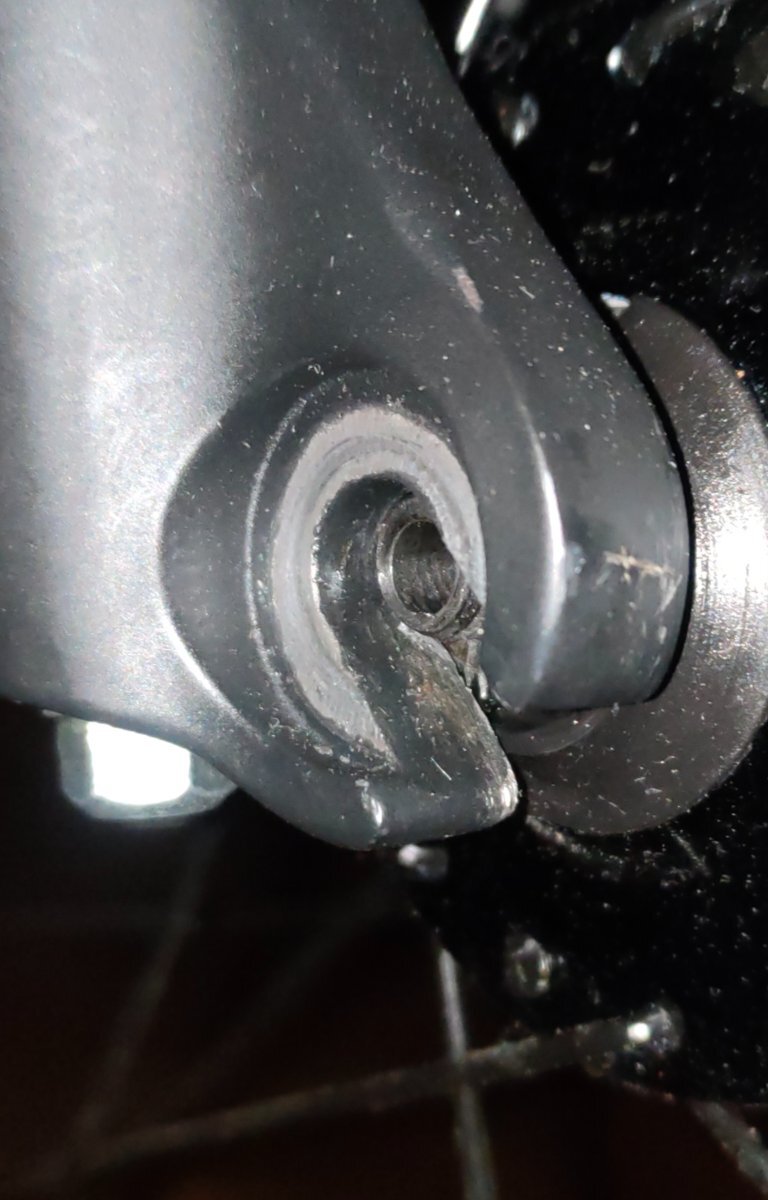

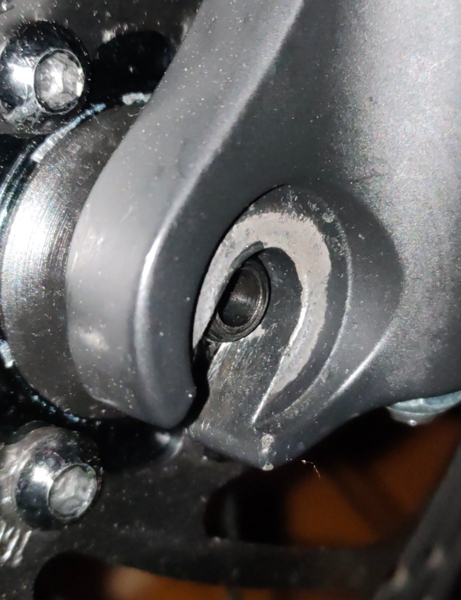

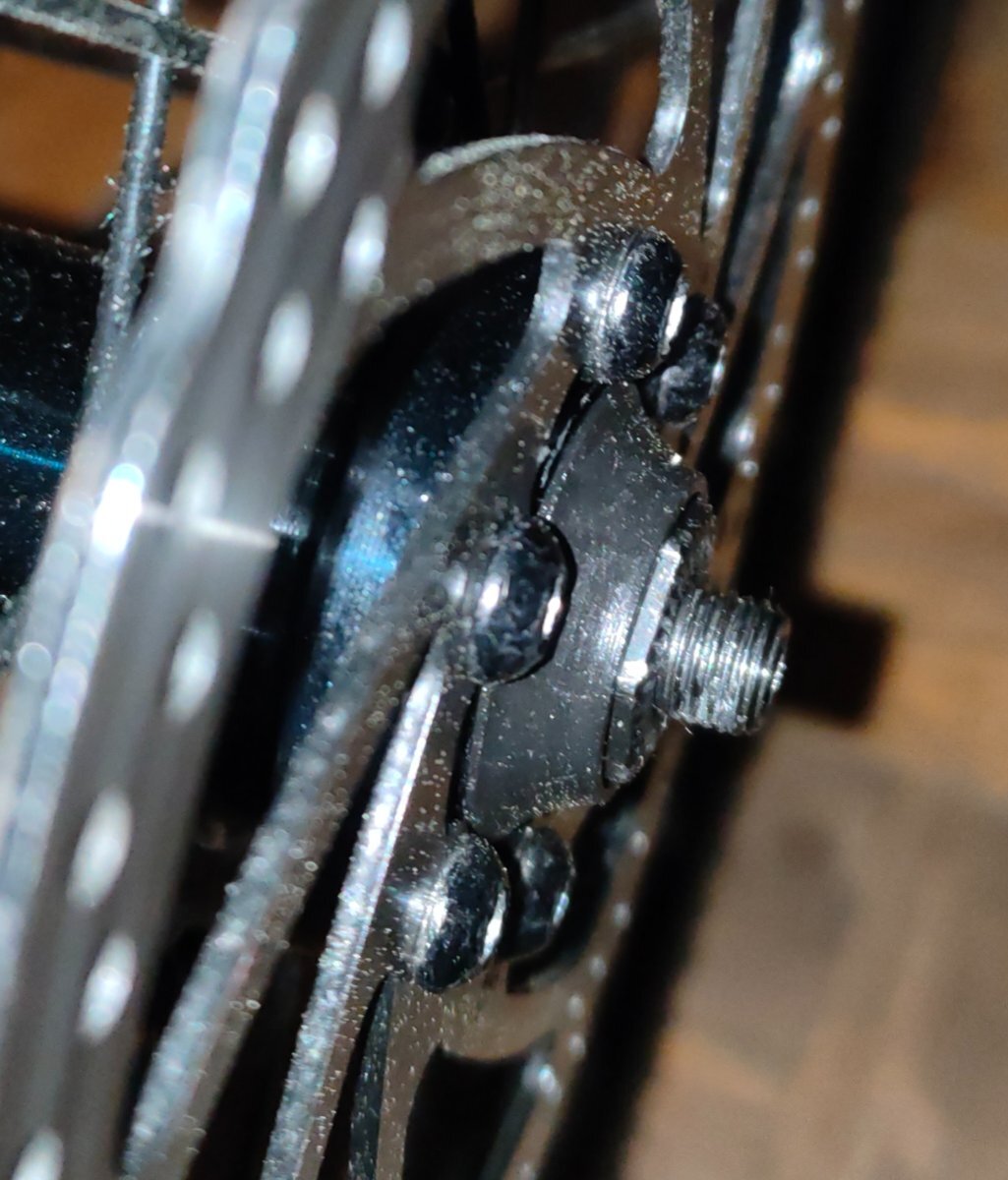

damsza18 Opublikowano 17 Maja 2025 Autor Udostępnij Opublikowano 17 Maja 2025 Dopiero wczoraj miałem czas zrobić nowe zdjęcia. Kupiłem nową oś w sklepie rowerowym i druga przez internet - jedna i druga ma idealnie 110. Nawet w internecie nie mogę poszukać takiej jak oryginalna czyli 118. Zmierzyłem ile wystaje ośki za nakrętki kontrujące i wyszło mi z jednej strony 65 z drugiej strony 54. Czyli z tej mniejszej strony mam 5 mm ośki w widelcu. Czy tak jest wystarczająco? Odnośnik do komentarza
damsza18 Opublikowano 17 Maja 2025 Autor Udostępnij Opublikowano 17 Maja 2025 Dwa kolejne zdjęcia bo limit Odnośnik do komentarza
